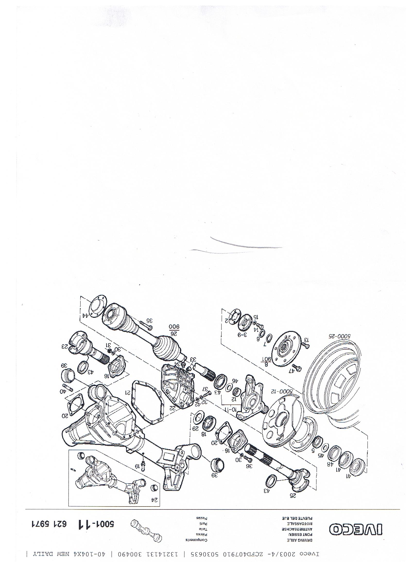

Bonjour a tous
J'ai cassé mon cardan avant droit sur mon iveco
En ce moment il est en réparation du coté d'Avignon
Mais la on est dans le midi et le gars ne semble pas trop
pressé
Et comme je n'ai que ce véhicule pour aller chercher mon pain
j'ai quelques soucis de transport
Question :
Peut on rouler avec un cardan en moins
si oui comment faire pour que la m... ne rentre pas dans l'axe de la roue
Alain

Message par iveco33 »
le scan est a l'envers
salut alain
tu peu rouler sans les cardans av,puisque l'iveco,
est en propultion ,et quand tu enclanche tes moyeux av tu passe en 4x4
si tu fait pas de boue, tes roulements,ne risquent rien.
a++++ claude

Message par sako30 »
Salut Claude
Merci pour ta réponse
Le seul souci pour moi c'était que le roulement de la roue se trouvai a l'l'air libre
et tu viens de répondre a mon interrogation
Alain
Messages : 2409
Re: cardan ou pas cardan
Message par Le Camioneur »
Perso je couvrirais quand même mon roulement. Scotch américain, couvercle de bocal de confiture, bout de plastique... N'importe quoi mais qui face office de cache poussière et de la graisse en quantité sur le roulement.
On sait jamais, il suffit d'une pluie...
