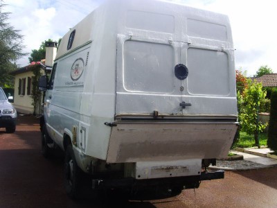

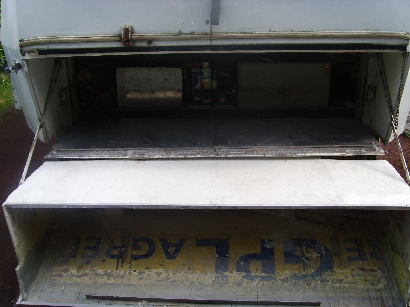

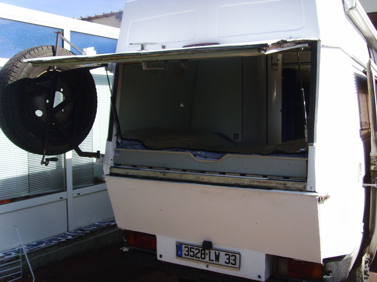

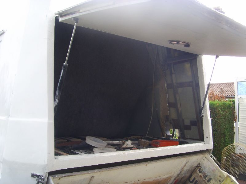

aprés coupure de l'arriere(dommage,j'ai pas photografié)renforcement caisse,
puis resine et gel coat,,,j'essaie de mettre des photos ,car il est presque fini,
reste la peinture.
reste la peinture.

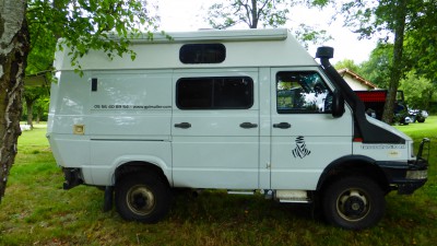

effectivement,aprés avoir coupé ,le derriere,j'ai refai s
un cadre metalique,soudé sur les renforts d'origine,puis,,j'ai
recouvert le tout avec des panneaux en nid d'abeille de 8
puis4couches intercalées de rhovil tréssé ,et laine de verre résine
3couches gel coat,+une couche gel coat finition,et là je suis a l'appret ,
ensuite peinture.
vivement la fin,car ça fait 3mois que j'ai commençé
ensuite peinture.

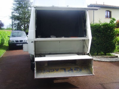

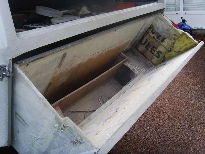

pour ton coffre basculant, ça n'est pas trop lourd à relever avec du poids dedans ? tout le poids repose sur les charnières ou tu as un autre appui lorsqu'il est fermé ?

le coffre repose sur la barre anti encastrement,avec trois grosses charnieres.
mais ça je l'avais fait il y a 5 ou 6ans,j'ai juste agrandi le coffre en lui faisant un pan coupé
c'est un peu lourd a relever quand je le baisse entierement,mais c'est rare
en principe,je l'ouvre au premier cran que pour la table et les chaises.
a++++ claude

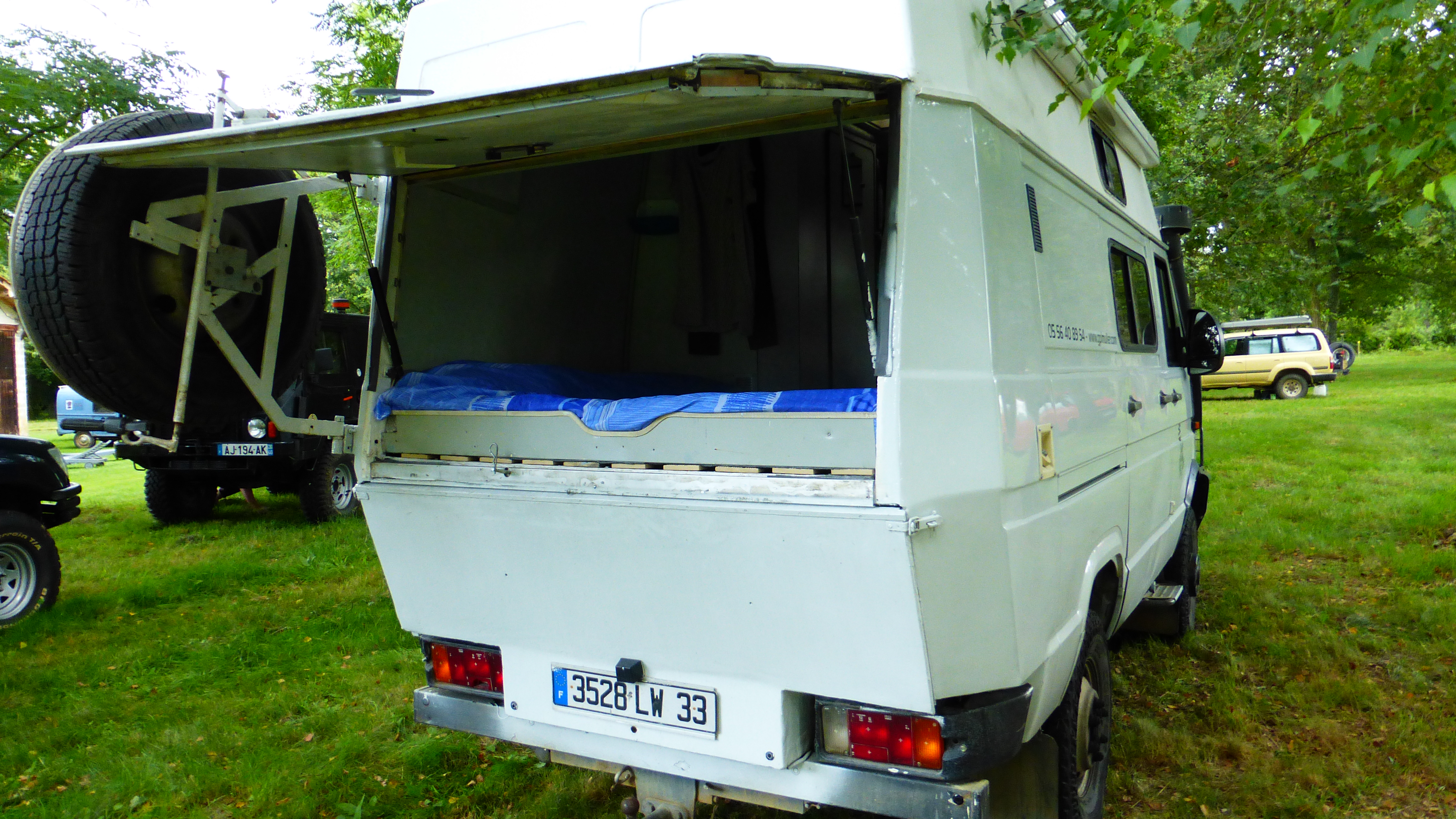

nous nous sommes croisé cet après midi par hasard et nous avons put admirer cette réalisation et discuter un petit moment avec les sympathiques propriétaires!
au plaisir!

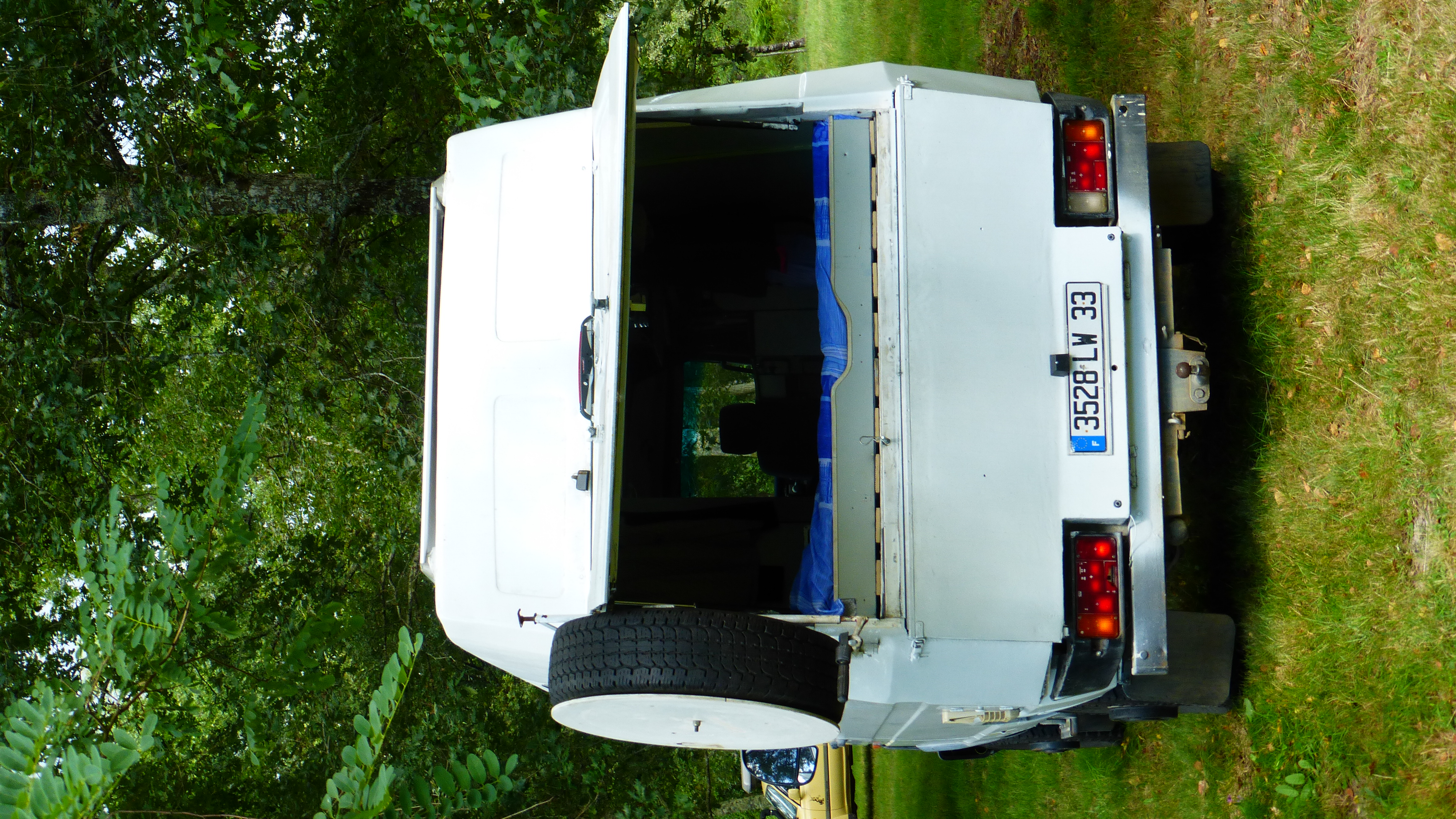

Ta modif n'oblige-t-elle pas un passage par la DRIRE?
Modif de la structure et de la tare.
Amicalement.
Amicalement.

pour la drire,il est déjà passé en homologation.je n'ai pas touché au châssis,
il est juste un peu plus long,(quelques cm!!!
amitiées a+++
