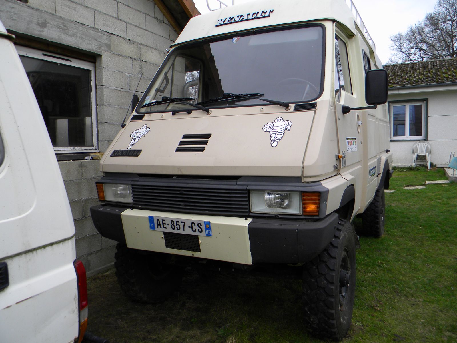

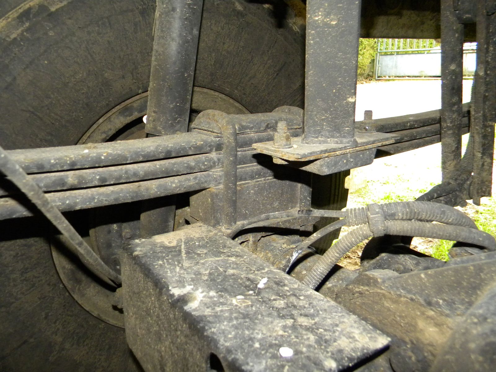

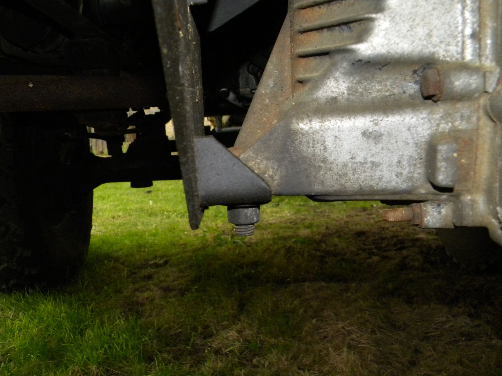

Je n'ai pas plus de photo pour l'instant car j'avais oublier mon appareil, mais cette semaine j'irais en prendre un peu plus chez mon pote car le BB est stocké chez lui en attendant la remise des clés de mon terrain et de mon mobilhome.
Voici une photo prise de mon téléphone :
