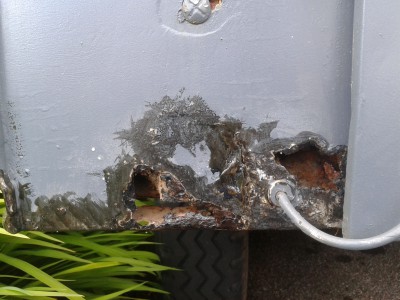

Travaux avancement et Surprise!
Bon la surprise ne fait pas trop plaisir...Tout le bas de caisse est pourri et je ne sais pas trop comment je vais pouvoir rattraper ça!

C'est le problème récurrent des vieux camions... TROP frustrant !!!Nigann a écrit :..Bon la surprise ne fait pas trop plaisir...Tout le bas de caisse est pourri et je ne sais pas trop comment je vais pouvoir rattraper ça!

salut,
j'imagine que ta culture de champignon n"a pas du aider !!
je vois que decoupage de tout se qui est "mort" et ressoudage de tôles !! parce que là, au mastic, le camion va prendre 50kg de plus !!
- Cubitus
- Mouhaaaaaaaa
- Messages : 781
Re: Popcorn le TP3
Idem. Parage suture, on dit chez nous. Tu coupes tout ce qui est pourri et tu ressoudes du sain. Bon courage !
