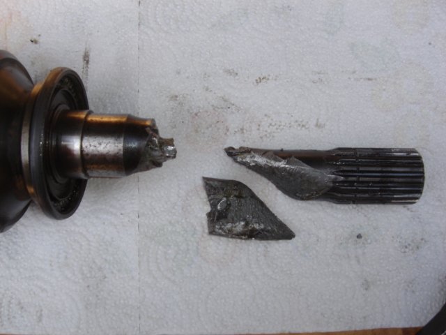

Sur mon B Ponticelli, j'ai cassé l'arbre de transmission AV gauche entre le joint homocinétique et le moyeu débrayable.
Si quelqu'un avait un arbre AV d'Iveco démonté (même un vieux HS) ce serait pour comparer les dimensions avec le mien (introuvable pour le moment)
Le + grand diamètre extérieur du bol fait 96 mm
La longueur totale (bol + arbre, d'un seul tenant) fait 221 mm
L'arbre cannelé a 17 dents pour 31,5 mm de diam, cannelures de 45 mm de long.
Merci d'avance

De retour a la maison je vais démonter mon cardan qui fait crac crac
Quand il sera sorti je pourrai te donner les cotes si tu n'as pas les infos d'ici la
Alain

Je vais avoir une pièce d'origine pour ma transmission mais je pense qu'il serait intéressant de comparer avec Iveco, ça pourrait toujours servir. Merci d'avance.
