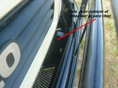

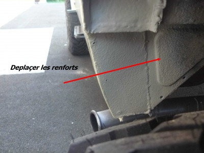

Pour les découpes:
- à l'arrière, facile, j'ai suivi le topic de Bruno (je crois) et ne suis tombé sur aucun renfort spécifique, ni sur les passages de roue (qu'appeles- tu les "doublures" ?)
- à l'avant, j'ai découpé jusqu'à ras les portières et mon pare-choc était déjà avancé/rehaussé.
Sinon, il est possible de le découper évidemment.
Bon courage
Cyril

cyrchristo a écrit :Salut Fred
Pour les découpes:
Bon courage
Cyril
OK, j'avais pas vu le topic de Bruno :? ,
Ce que j'appel les doublures ,ce sont d'éventuelles tôles en contact avec l'aile , ex : passage de roue
Je verrai bien quand je présenterais les roues :roll: mais cela n'a pas l'air bien compliqué

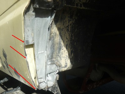

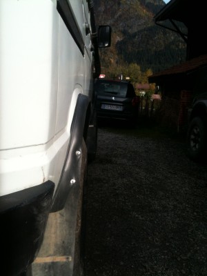

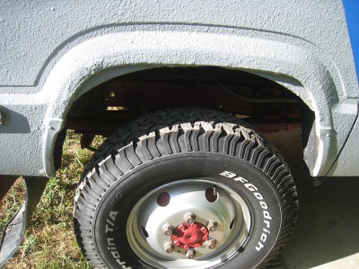

on ne vois pas la rouille, mais elle apparait en bordure de bavette
fred et Cyril et tout les lecteurs bonjour, un renseignement SVP sur mes passages de roue arrière, la rouille a fait son travail, je pense disquer cette partie la rendre propre et mettre ::: une bavette, qu'en pensez vous ? ou trouver cela ?
merci des conseils
amitié jean louis

Jean-Louis a écrit : fred et Cyril et tout les lecteurs bonjour, un renseignement SVP sur mes passages de roue arrière, la rouille a fait son travail, je pense disquer cette partie la rendre propre et mettre ::: une bavette, qu'en pensez vous ? ou trouver cela ?
merci des conseils
amitié jean louis
Salut Jean louis
Si il y a corrosion ,oui dans ce cas décape au maximum a tôle nue et protège ensuite avec une impression phosphatante et peinture
Pas évident que cela ne revienne pas :evil: ,c'est de la vacherie cette rouille , surtout si c'est entre deux tôles
Dans ce cas il faut couper ,enlever le bout malade et refaire une pièce puis soudure
Appliquer une cire corps creux si c'est possible depuis l'intérieur :roll: .
je remarque une chose c'est que ton camion est antigravillonner , il faut faire attention avec ce produit , si il n'est pas bien appliquer
et surtout sur surface ponçer ,il a tendance a se décoller et laisse rentrer l'humiditer qui reste bloquer et là c'est la fin
En général , il faut en mettre une couche pas trop épaisse , c'est sur ça protège des projections , mais ça fait plus de dégâts si la flotte rentre dedans :( .
Pour preuve ,ce produit n'es plus utilisé sur les voitures modernes sous la caisse ou passage de roue , c'est simplement peints,
seul les bas de caisse en on et le produit utilisé et très résistant,
En réparation on a des difficultès a refaire a l'identique
C'est sur également aujourd'hui les tôle sont bien traitées et ne s'oxyde plus c'est un bien pour les carrossiers :D
Pour les bavettes ,pas de soucis ,mais le même problème,un caouthouc en contact avec la tôle , si humidité-------------- rouille

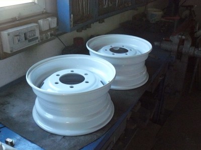

Je vais attendre pour les commander ,je vais monter les roues afin de me donner une idée
je monte les pneus demain sur les jantes qui sont déjà finies et faire un essai pour voir sur le camion ce que ça donne
il me reste 2 jantes a finir , mais pas trop le temps en ce moment :evil: il me tarde de faire les premiers essais routier

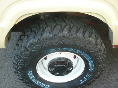

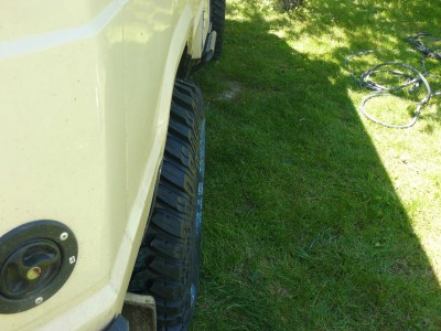

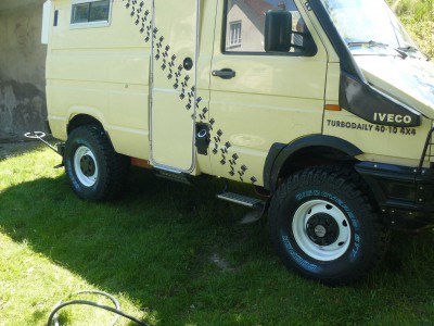

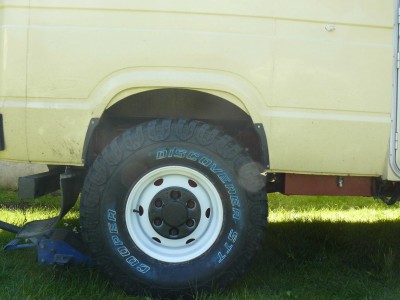

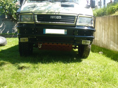

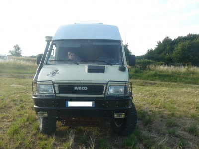

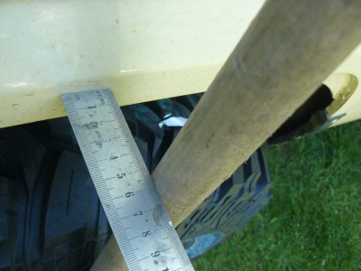

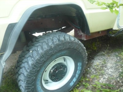

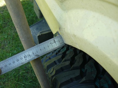

Salut a tous

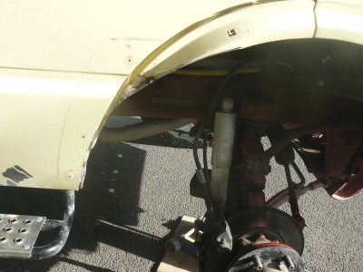

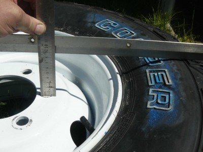

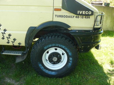

Petit essai ce matin du montage des roues sur le camion :D
Tout a l'air de passer ,on peut les monter ,ça va m'aider pour faire les découpes des ailes
Dans mon cas je suis passé de 79cm a 88cm de hauteur de roues
Le débord n'est pas excessif et ça lui va pas trop mal ces nouvelles chaussettes
J'en ai profité pour peser la roue cerclée donc 45kg idem au nouvelles roues qui une fois monté 45kg
Ca fait une belle diffèrence quand même :shock:
J'ai également contacté "Suspension Sport" hier par tel,il me conseille de passer le voir avec le fourgon pour voir ce qui me conviendrai le mieux, pour l'avant il pense mettre le modèle avec ressort et bonbonne et a l'arriere il veux voir comment
sont ecrasés ceux que j'ai pour l'instant,il faut aussi que je le pèse
je vais y aller en juin quand mes roues seront terminées,le top c'est qu'il habite a 60km de chez moi
a+ fred

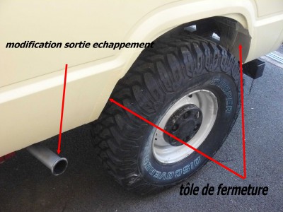

cyrchristo
Petit Tambour
Petit Tambour
Messages : 956
Re: Restauration iveco 4x4 de trollito25
Message par cyrchristo »

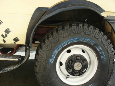

Salut Fred
Je vois que ça avance :!:
C'est sûre que ces "petites" :mrgreen: roues, ça les "métamorphose" nos Ivecos :D

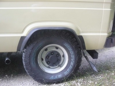

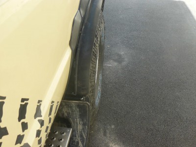

Au final tu as bien 1 cm de plus de déport que sur les miens :arrow: Pas grave, puisque tu n'es pas handicapé par la porte latérale coulissante.

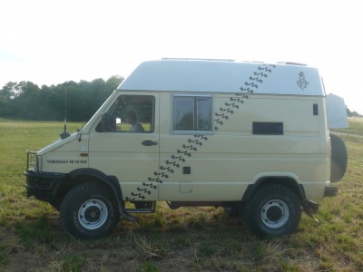

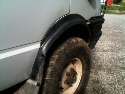

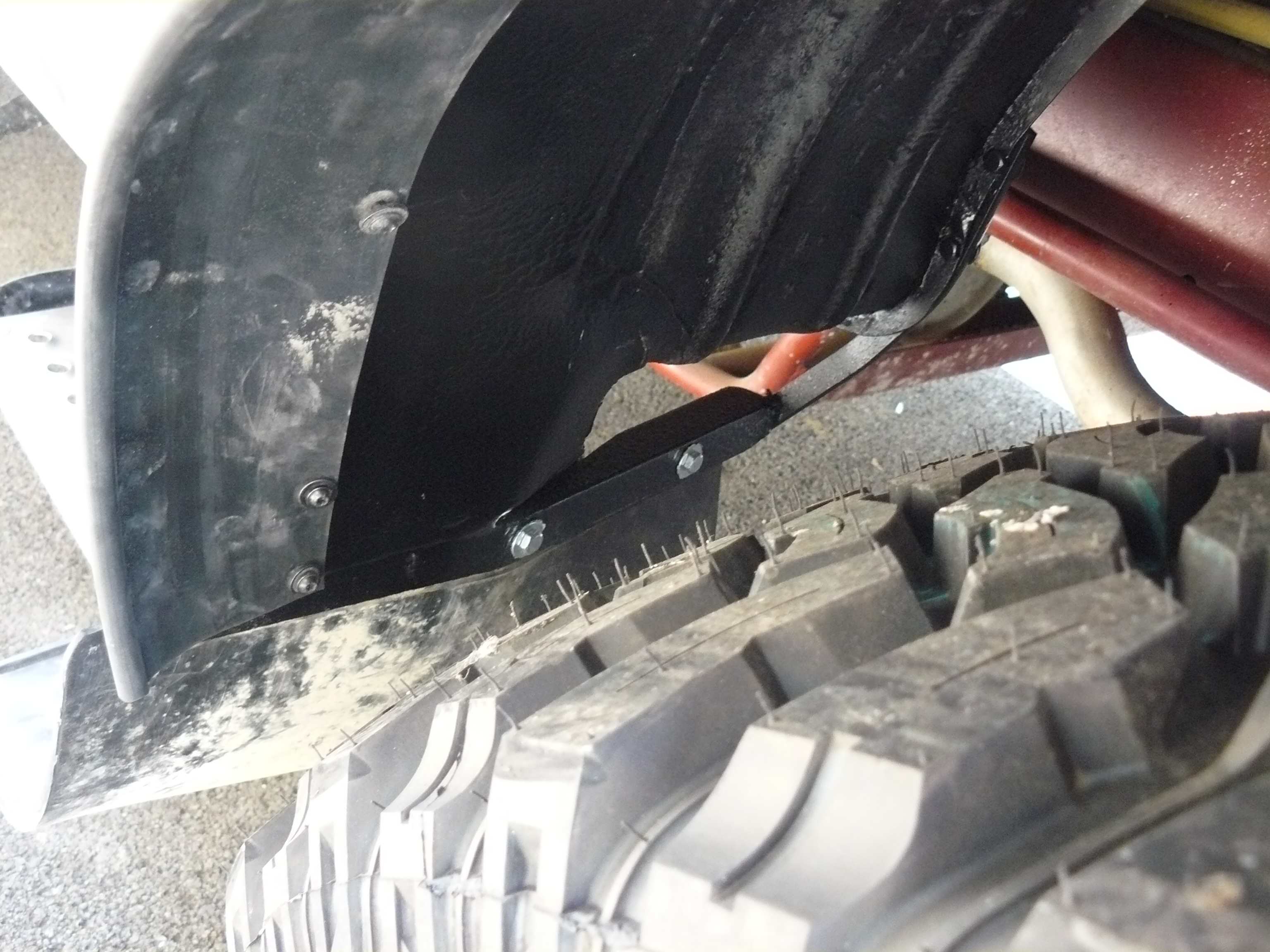

Voici deux petites photos du résultat avec les élargisseurs de 2 pouces:
photo 2.3.JPG (23.31 Kio) Vu 12501 fois
photo 3.1.JPG (31.58 Kio) Vu 12501 fois
(plus de photos sur le post initial: viewtopic.php?f=2&t=4813&start=40)
Comme tu peux le voir, je me suis confectionné des grandes bavette qui partent de très haut afin de compenser la carrosserie qui "rentre" vers le bas...
J'en suis très content: plus aucune projection sur la carrosserie en utilisation "normale" :mrgreen:
Sinon, si tu n'envisages pas de modifier tes bavettes, je te conseil fortement le modèle 3 pouces!
Pour les amortos avant: Suspension Sport a dans ses cartons un modèle à bonbonne séparée avec ressort additionnel qui convient à merveille à nos Iveco (White Tatou viewtopic.php?f=7&t=6702&p=72302&hilit= ... ort#p72302 , Serge: viewtopic.php?f=7&t=1220&p=8306&hilit=s ... port#p8306 et moi)
Pour l'arrière: j'avoue ne rien avoir changé :roll: (Si en fait: juste une petite lame en plus pour compenser la rehausse de l'avant apportée par le ressort additionnel) et je ne décèle aucun comportement suspect de mon train arrière...
Bonne continuation
Cyril
Bonne continuation
Cyril

OUF ,j'en ai enfin fini avec les jantes :) c'est quand même un gros boulot , 10 jantes a couper , 5 flasques a déssouder(pour récuperer le 2eme morceau sur les jantes de C35) + la preparation et la soudure ..............ça prend du temps et de l'energie , mais quand on aime on ne compte pas :roll:
Dommage je n'aurai pas fini pour le rasso , la découpe des ailes et la pose des élargisseurs reste a faire
Un point positif ,j'ai essayé une roue sur mon porte roue arrière et ça passe sans modifs , ça me fera du boulot en moins , je vais peut être juste y mettre un tampon en bas pour maintenir un peu la roue

Salut a tous
Pour la suite du montage des 315 . l'etape du découpage des ailes :wink:
Pas si evident que ça a réaliser,je mis suis repris en plusieurs fois afin que la roue ne vienne toucher dans le passage de roue surtout lorsque elle est braquée
Une découpe de la porte fut nécessaire
fabrication d'une tôle pour refermer et de nouvelles fixation pour la bavette
Montage d'un elargisseur ( reste a mettre quelques vis)
Reste a faire la même operation de l'autre coté et voir pour l'arrière :?
a+fred

Salut a tous
Après quelques galères pour réaliser les découpes des ailes , j'arrive enfin presque au stade finale,reste le remontage
Pas une petite affaire le montage des 315
Petit récapitulatif pour ceux qui veulent se lançer
Faire 5 jantes en 8 pouces
Achat des pneumatiques
Montage et équilibrage
Decoupes des ailes avants ainsi que les portieres
Decoupes des ailes arrières(partie av et ar de l'aile)
Modifier l'emplacements des triangles de renforts de caisse a l'arriere (partie av et ar de l'aile)
Fermeture des doublures d'ailes a l'avant et a l'arriere
Dans mon cas déplacement de la sortie echappement (les gaz sortaient trop près du pneu)
Rectifier légèrement les tambours de frein '(pour rentrer la jantes)
Pose d'élargisseurs
Decoupes des enjoliveurs d'ailes avant
Modifications des supports de bavettes
Avançer et rehausser le pare choc avant (4cm vers l'avant et 6.5cm de hauteur)
Modifier les pares boue avant ainsi que les tirants de fixations de pare choc latérales (surtout coté filtre a air)
Pour ceux qui ont une porte latérale découpe également de la doublure
Dans mon cas également un renfort pour mon support de roue de secour
Rajouter les traitements de protection , joints,peinture ,cire corp creux
Donc quelques heures de reflexion et de boulot pour arriver au resultat final :shock: qui j'espère sera concluant :roll:
essai normalement pour le week end :D
Quelques photos prochainement de la suite et fin du montage et mes premiers commentaires :?:
a+ fred

Le remontage est fini et j'ai pu faire les premiers tours de roue :D
Impressionnant le changement :shock: . Déjà le passage des rapports de vitesse se trouve complètement changées, j'avais un peu peur qu'il ai des problèmes pour se lançer mais aucun soucis, il monte rapidement en vitesse et on cherche plus la 6.
A 90kmh les tours moteur sont beaucoups plus bas ( avant 3300 a 90 ) je n'ai pas pu verifier les tours a même vitesse mon compte tours me fait des caprices ( :idea: Si vous avez des infos la dessus je suis preneur,il monte et descend et reste bloquer en bas :idea: )
mais c'est beaucoup plus silencieux (c'est ce que je cherchais).
Coté TT pas fait trop d'essais juste essayer de faire rentrer les roues pour voir si ça touche.......... rien a signaler.
J'ai fait qu'une quinzaine de km , j'en dirais un peu plus d'ici quelques temps
Avec le pare choc rehausser et avançer
Avec la roue de secour ( merci Cyril pour le pneu)
La roue arriere enfonçée dans le passage de roue (il y a encore de la place)
a+ fred

Superbe!
j'ai mesuré; à régime égal, c'est exactement 10% de vitesse GPS en plus par rapport à des 235/85r16 :D (et sûrement un peu plus avec les 7.50x16 que j'avais avant :wink:
Pour le compte tour, j'ai eu le même soucis...
J'ai finalement tirer de nouveaux câbles directement de la sonde au compte-tour et depuis: Nickel
Pour vérifier que c'est bien ça: c'est assez facile de le démonter et de faire un branchement "à l'arrache" directement dans le capot moteur en tirant deux câbles depuis la masse (un au Compte Tour Electronique [CTE], l'autre au capteur), un autre depuis le + batterie au CTE et un dernier depuis le 2eme fil du capteur à la troisieme borne du CTE.
Pour l'anecdote, on a fait ça sur une plage en Grèce :wink:
Cyril
PS: y'a pas de quoi pour la roue! Et ça à l'air de passer tout juste pour l'ouverture de ta trappe :wink:
