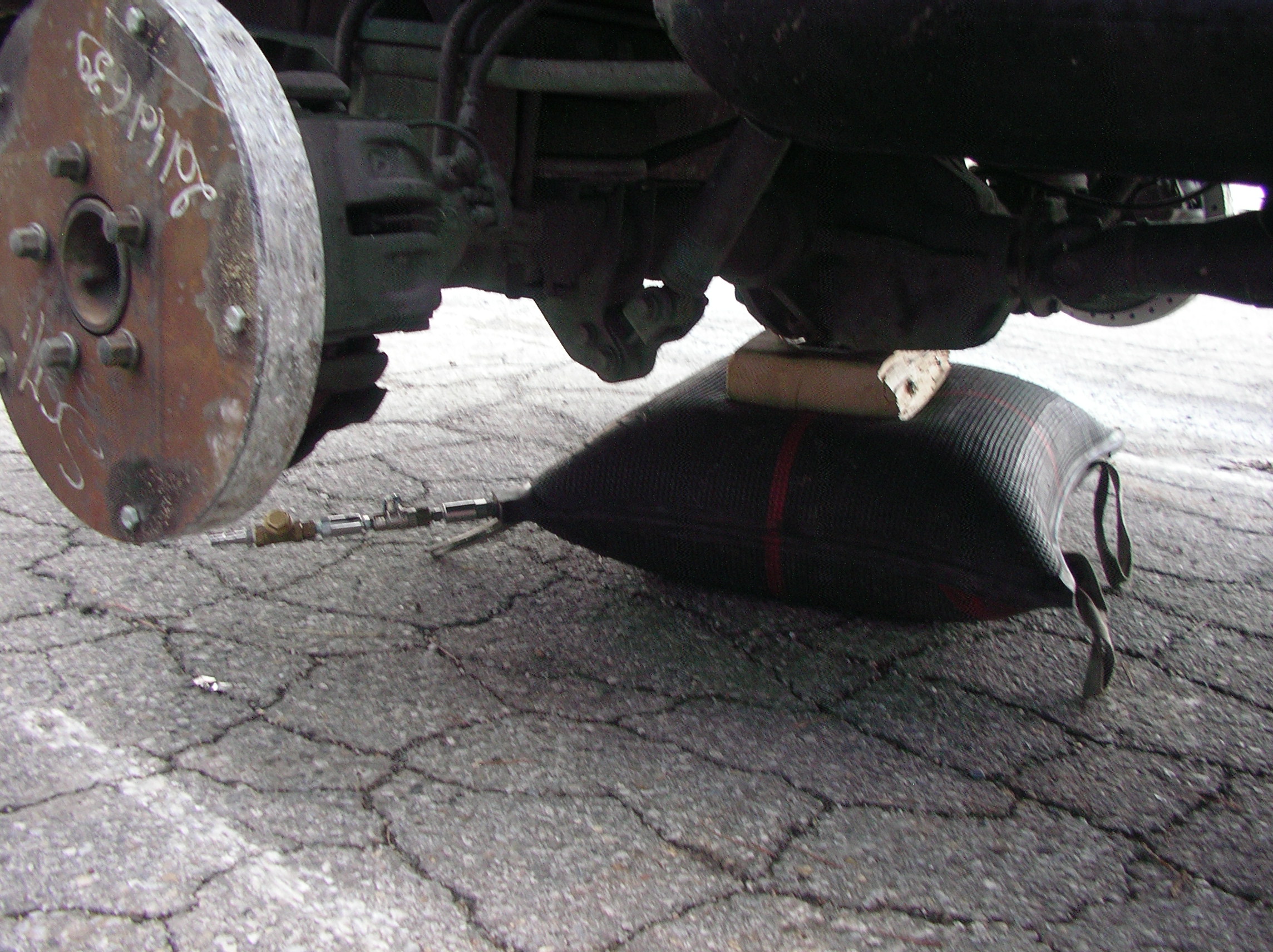

Voila donc les essais "d'empotage effectués"
Je m'explique :
En vue d'un départ éventuel en fin d'année je désirais effectuer l'essai pour un transport en containeur .
Compte tenu que j'avis limité la hauteur du Sprinter ,lors de son aménagement , à 2m65 panneaux solaires et roues 16 pouces incluses .
Les containeurs High cube font 2m 90 ,mais le seuil de passage à la porte est de 2m585 ;pour la longueur en 20 pouces c'est a dire 6m03..... pas de pbs puisque le Sprinter fait 5m65.(bien vu pas vrai...!!!!!) le cas échéant un 40 pouces pourra être partagé avec un colocataire.....
J'ai donc confectionné des fausses roues , légères et solides en fer /alu ( diametre 400mm , épaisseur 50mm ,15 kgs les deux ),de façon à pouvoir les transporter pendant la durée du séjour et les réutiliser pour le retour .
Mes essais sur plan avais démontré que deux roues placées a l'AR suffisaient .....mais encore fallait-t-il en être sûr.
C'est donc chose faite ;Voici quelques photos .
C'est quand qu'on part ???
prèt... pour le bout du Monde
sebidon
- J'ai l'air con.

sympa tes petits disques, comment sont ils fait ? plein, creux ? bois + métal ou tout métal ....?

Concernant les disques ils sont en tôle de 5 mm pour la partie fixation sur le moyeu et pour "la bande de roulement" ils sont en Alu .

pour les disques, tes tôles acier font tout le diamètre du disque, et sont doublées de part et d'autre par des disques alu, c'est ça ? ou alors la tôle acier ne fait que le moyeu ? et dans ce cas comment as tu fixé la tôle acier sur la "roue" en alu ?

Pour ces roues je disposais de ces cercles alu de 5cm d'épaisseur et 5 cm de largeur. ( comme la lettre O donc vide au centre.)
Il servaient d'entretoise pour des jantes spéciale grand raid et disposaient de préperçage sur tout le diamètre.
Je n'ai donc eu qu'a confectionner les voiles en tôle ,adaptés a ces cercles et a mes moyeux.
Il pourraient éventuellement servir a d'autres véhicule en confectionnant simplement de nouveaux voiles.

c'est quoi le diamètre de tes disques alu ?

C'est 40 cm , et c'est suffisant pour que ni les disques ni le pont ne frottent au sol.
Il faut également prévoir le porte à faux de façon à ce que le pare choc ou l'attelage ne gène pas ,car le véhicule est pas mal levé de l'AV par rapport a l'AR .....
Ces disques je pourrai éventuellement les prêter lorsque je ne les utilise pas.
