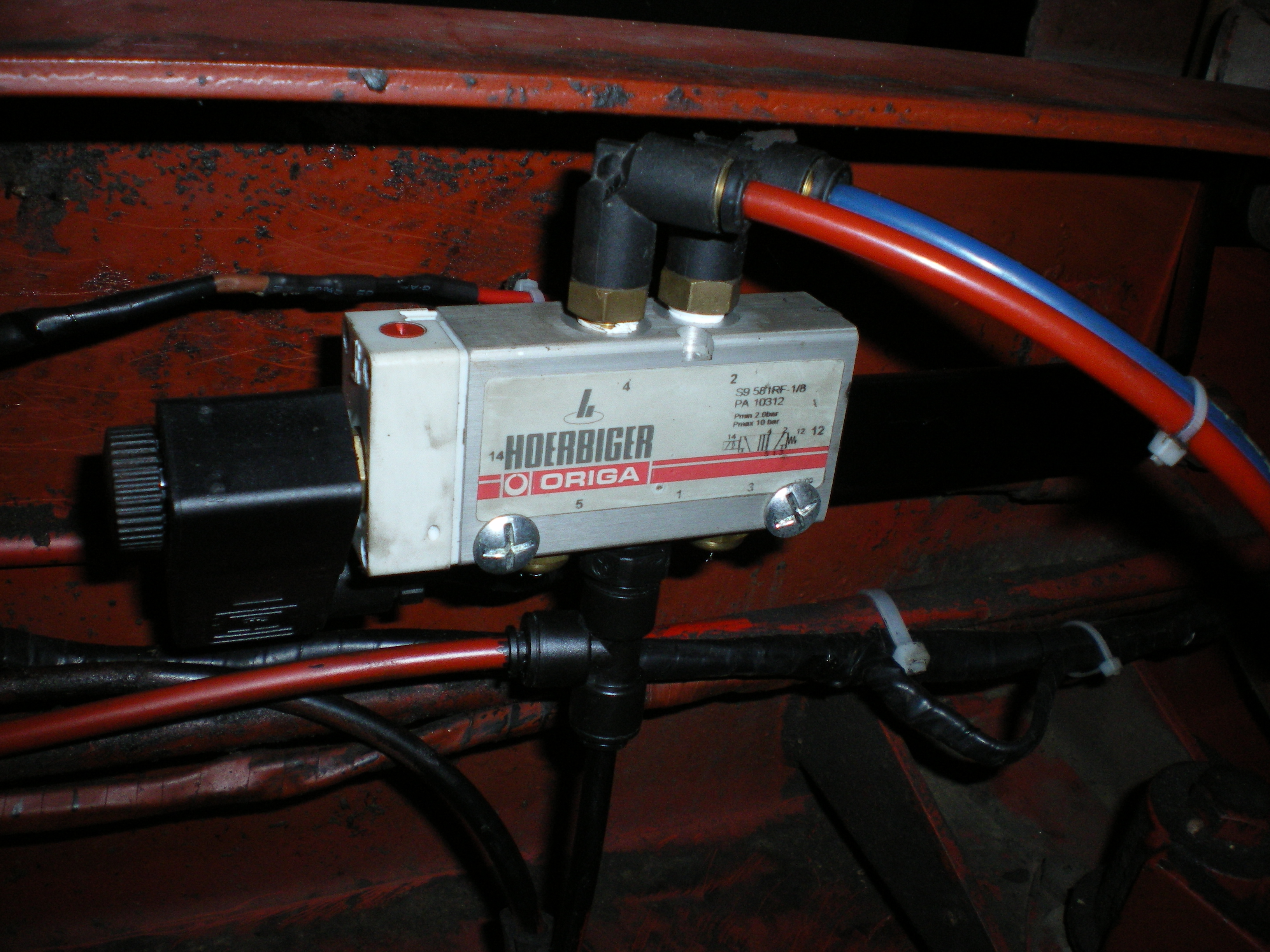

Perso, j'ai monté cette électrovanne et ça marche nikel. Elle est donnée pour 10 bars, mais même à 14, ça fonctionne très bien.
Par contre, elle alimente un vérin double effet. C'est à dire que quelque soit sa position, l'air traverse l'électrovanne en direction de l'un des 2 conduits ( voir le schéma en zoomant sur la photo ). J'ai du changé les raccords du haut par des plus gros également.
