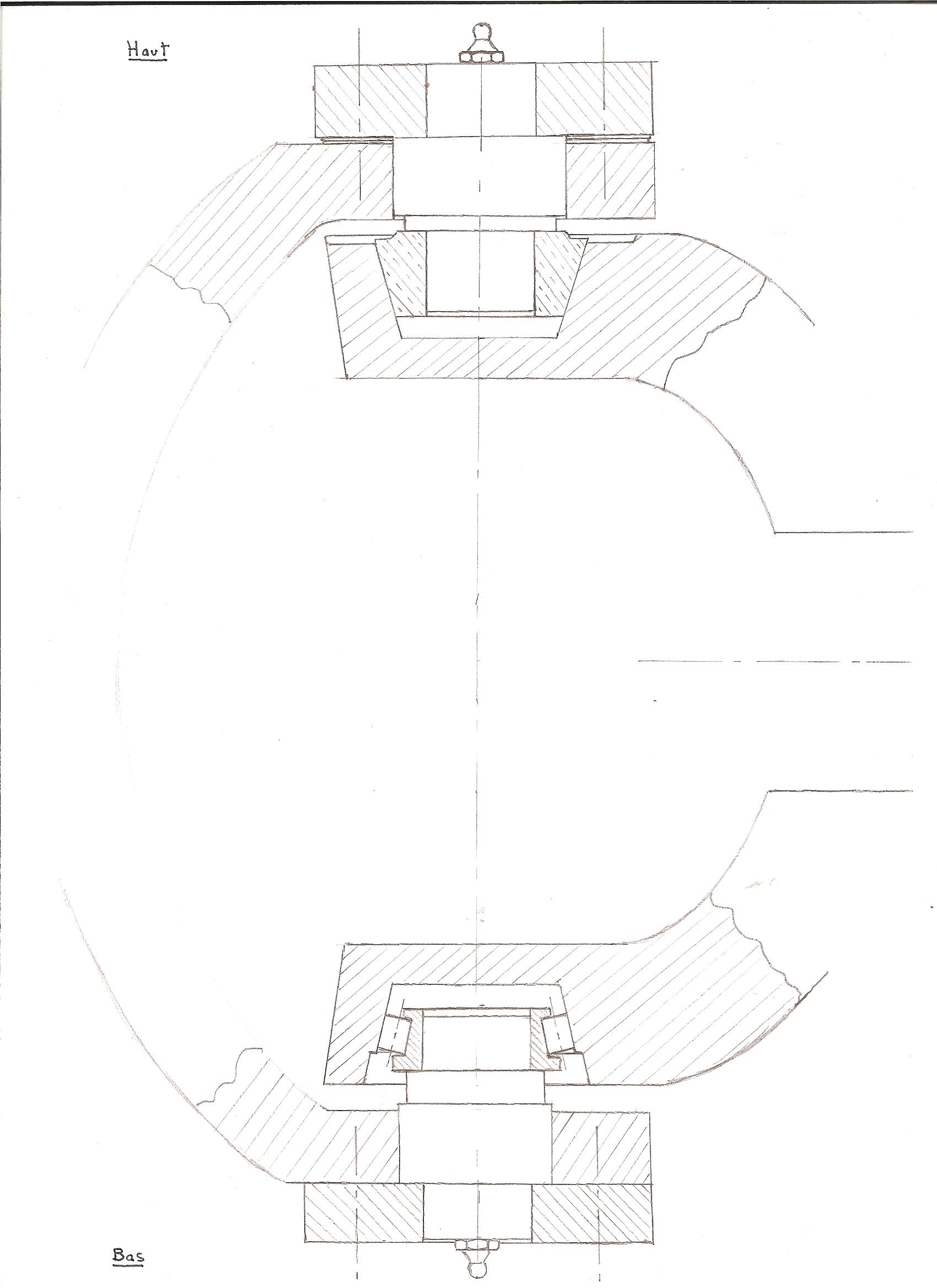

Auparavant te serait-il possible de mettre une photo (ou dessin) de la pièce qui tient le joint spy et qui est prise dans un fourreau souple?
Sa longueur , épaisseur , etc.
Ainsi que (si tu as ) la longueur de la portée de l'arbre au environ du joint spy?

C'est vrai que la question est intéressante.
Il y a un dessin technique en première page mais c'est vrai qu'il n'y a pas le détail de la fameuse pièce.

Re: Joint spi pont avant renault ponticelli
Salutatous
J'ai bien fini mes portes de garages depuis longtemps...
Pris d'un courage subit... (à quelques mois près
... voir ma signature

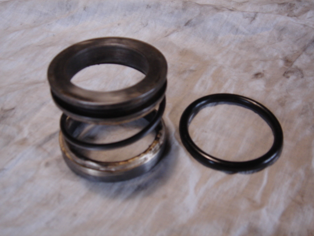

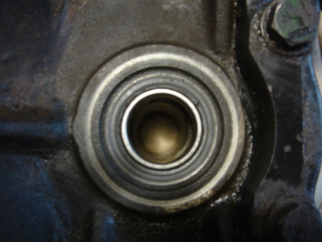

) j'ai démonté, voilà ce que ça donne en dessins (excuses, vieux dinosaure pas au point avec logiciels modernes)
Ceci est la bague qui entre dans la cavité (dessin au dessus) tournée dans le pont.
Il n'y a pas beaucoup de place, diamètre arbre 35 mm, diamètre cage dans le pont 60 mm, la mauvaise surprise étant la petite portée usinée sur l'arbre, qui fait seulement 18 mm de long, l''arbre cannelé qui entre dans le différentiel fait 34 mm de diamètre, entre les deux la surface de l'arbre est "brute de démoulage".
Vu que le joint spi se détériore très vite, entrées d'eau et de poussière = détérioration de la surface rectifiée (au départ) de la portée sur l'arbre, attaques corrosion et usure de la portée des lèvres. Il faut dire (à nouveau) que le pivot de direction, par sa conception, ne permet pas de positionner de façon certaine et précise l'alignement des 3 paliers(cf explications précédentes) arbre cannelé différentiel, joint spi étanchéité, fusée de roue.
La constatation déjà évoquée : le joint spi ne peut assurer tout seul les variations de parallaxe, il faudrait qu'il soit solidaire d'une pièce (bague ou roulement) dont la fonction serait de transmettre "mécaniquement" à l'élastomère ces variations. Croire que le joint spi peut faire ça tout seul est une grave hérésie de conception (d'autant que l'élastomère est assez raide).
Voilà le problème posé.
Je gamberge...
PS : petit problème dans l'ordre des photos (?) ça doit rester compréhensible... j'espère

J'ai pas trop le temps de démonter le mien, mais j'ai un coté qui fuit, le droit.
Si j'ai le temps, je m'y penche aux beau jours. Je pense plus à un problème de centrage qu'a un problème de guidage de l'arbre.
Si c'était un défaut de guidage des arbres, les deux joints se détérioreraient à la même vitesse.
Il semblerait qu'il est souvent un seul coté de défectueux, c'est pour cela que je crois à un problème de centrage du au montage des pivots avec les cales de réglages. Il faudrait pouvoir vérifier (ou mesurer) le centrage de l'arbre au niveau du logement du joint spi pour en être certain.

Il n'y a pas de côté "privilégié" pour les fuites, pour moi ça c'est mis à fuir aussi de l'autre côté et pour Rémi aussi (de mémoire)
C'est bien un problème de centrage de l'arbre dans la cavité tournée dans le pont. Petite erreur sur mon dessin le pivot est incliné mais ça ne change rien.
Une portée sur un roulement conique ne peut garantir une cote précise en hauteur, il y a des tolérances et en plus ça s'use. Ce n'est pas par hasard s'il y a des cales de réglage (au dessus de la bague conique en haut du pivot).
Il y a aussi les jeux radiaux normaux, arbre cannelé dans le différentiel, joint homocinétique, arbre cannelé moyeu débrayable, qui peuvent s'additionner.
Je pense que la solution d'une étanchéité radiale (joint spi) n'est pas la bonne solution, le problème n'a pas été pris dans le "bon sens", je gamberge à une solution avec étanchéité axiale.
Je vous tiens au jus

Voilà ce que pourrait être une autre façon de considérer le problème. Dans la mesure où il est impossible de connaitre la position radiale de l'arbre dans la cavité du pont + les mouvements verticaux de l'arbre (vibrations, jeux) j'ai "déplacé" le problème en cherchant une étanchéité axiale plutôt que radiale.
Le principe retenu est une étanchéité assurée par deux surfaces planes glissant en rotation l'une sur l'autre. J'ai opté pour une bague acier glissant sur une bague Téflon (il n'y a pas un bon graissage assuré en permanence, l'huile du pont vient juste "lécher" la partie basse du pont à ce niveau). Cette solution peut même permettre un "faux rond" entre les deux bagues.
Pour préciser le dessin :
- la bague acier du fond (à gauche) est usinée "glissant juste", elle est maintenue en rotation par une vis qui traverse le pont qui la fixe aussi en longitudinal. Elle est reliée à la bague acier qui porte le joint torique par un ressort (diam 57/58 mm) soudé (brasure d'argent) sur les 2 bagues acier.
- la bague qui porte le joint torique (4 mm) fait 58,5 mm de diamètre (cavité = 60 mm) Le diamètre extérieur du joint torique une fois dans sa gorge doit être ajusté pour que l'étanchéité soit assurée mais que la bague et le joint torique puissent glisser longitudinalement sans trop d'effort (sans doute une retouche d'usinage (ou 2) nécessaire pour ajuster la profondeur de la gorge par tâtonnement)
- le joint torique assure en plus de l'étanchéité et du glissement longitudinal une liaison souple comme une rotule pour être certain que la bague acier plaquera bien (d'une façon coaxiale) contre la bague en Téflon.
- la pression axiale (pour avoir étanchéité) est assurée par le ressort qui sert aussi à empêcher la bague acier/joint torique de tourner
- la bague Téflon est montée à force sur l'arbre, sur l'ancienne portée des lèvres du joint spi (que je n'ai pas besoin de rectifier).
Petite inconnue : les tolérances pour monter à force une bague Téflon, sont-ce les mêmes que pour une bague acier ? Je ne trouve pas d'info la dessus, au besoin je procéderais par tâtonnement, ça ne coûte pas cher de faire tourner (ou retoucher) successivement 2 ou 3 bagues pour arriver au bon résultat.

Après réflexion, cette solution est peut être la bonne.
Mais je me pose tout de même un doute concernant l'étanchéité dynamique entre la bague en téflon Jaune et la bague bleu pour le joint torique.
Pourquoi ne pas interposé un joint spi à étanchéité axiale HIRSCHMANN.
Autre question, le comportement du ressort en compression lors de la rotation de l'ensemble.
Je suis partant pour une commande groupée pour fiabilisé le système.

Il existe bien un jeu axial dans nos arbres de transmission résultant de l'addition de plusieurs jeux dont celui du joint homocinétique, il faut en tenir compte dans la conception du système. Le joint torique assurera en fait une étanchéité "presque" statique, il bougera dans la limite du jeu axial de l'arbre de transmission.
Un joint Hirschmann ne pourrait assurer l'étanchéité radiale du joint torique, celui ci doit donc être conservé avec pour conséquence une friction axiale que le ressort doit vaincre. Les joints Hirschmann ne sont pas conçus pour accepter une poussée axiale, ils sont conçus pour être "statiques" d'une façon axiale avec une distance "imposée" entre leur face AR et leur lèvre.
Si nous avions de la place en diamètre (et un peu plus en longueur) on pourrait envisager de le fixer contre la bague téflon avec la lèvre qui vient tourner dans une cavité creusée dans la bague acier/joint torique (dont l'épaulement frotterait toujours sur la bague téflon), dans ces conditions le joint Hirscmann travaillerait effectivement en position axiale statique dans un logement calculé exprès avec la bonne profondeur invariable (dimensions "imposées")
Les étanchéités axiales (du genre de ce que je vais faire) existent dans la mécanique industrielle. Je m'attends à avoir de tous petits suintements (projection centrifuge) qui m'arrangent car ils vont lubrifier la portée du joint torique (meilleur glissement) et protéger cette portée de l'oxydation. Il faut considérer cette étanchéité du fait qu'il n'y a pas de pression côté pont (avec niveau très bas à cet endroit) et que lors d'un passage dans l'eau il n'y en a quasiment pas non plus de l'extérieur vers l'intérieur.
Difficile de faire à ce jour une commande groupée, je suis obligé de travailler par tâtonnements pour trouver les bonnes dimensions et pression du ressort. Je lance la fabrication du système (mais les commentaires sont toujours de vigueur), je vais servir de cobaye et je vous dirai de quoi il en retourne.
J'ai trouvé un "petit mécano" qui est spécialisé dans la rénovation des joints homocinétiques (l'un des miens commençait à avoir un ti chouïa de jeu radial) je vous tiens au jus car j'ai l'impression d'avoir trouvé un très bon filon.
Alain, merci de ta contribution.

Les bagues artisanales à ressorts sont montées.
bague téflon montée en force sur la portée de l'ancien joint spi en position de travail (le joint torique n'est pas en place) en place dans le moyeu le petit boulon qui bloque la bague du fond Reste plus qu'à remonter tout ça
