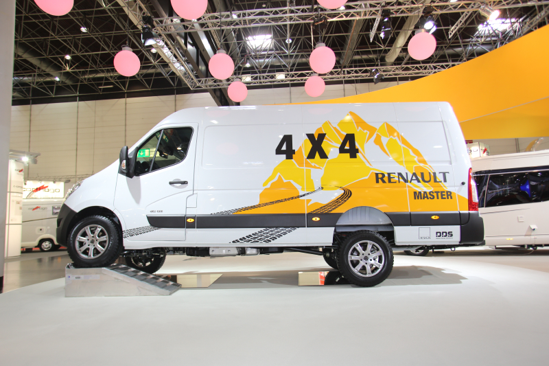

Présenté au dernier salon du Bourget, ce Master à transmission intégrale devrait arriver en concession en 2014.
Né d'un partenariat entre Renault et Oberaigner, ce Master 4x4 pourrait grandement intéresser les amateurs de fourgons aménagés un peu baroudeurs.
Spécialisé dans le développement de transmission 4x4 et 6x6, Oberaigner Automotive propose de transformer le Renault Master en véritable franchisseur. Pour cela, la société allemande part du modèle à propulsion (en carrosserie fourgon L3H2 ou châssis cabine) sur lequel elle greffe en sortie de boîte de vitesses une unité de transfert (enclanchable manuellement) renvoyant une partie du couple moteur vers le train antérieur. Si le pont arrière reste rigide, la suspension avant est à roues indépendantes. Afin d'offrir une garde au sol suffisante, la caisse est rehaussée de 65 mm et les roues équipées de pneus Continental Cross Contact en 235/65 R 17. Cette transformation entraîne un surpoids de 150 kg. Elle est facturée 10 990 € outre-Rhin.
Infos : http://www.oberaigner.com

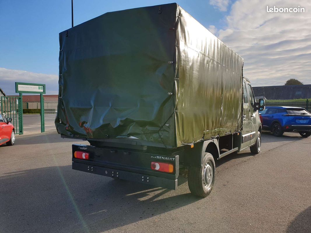

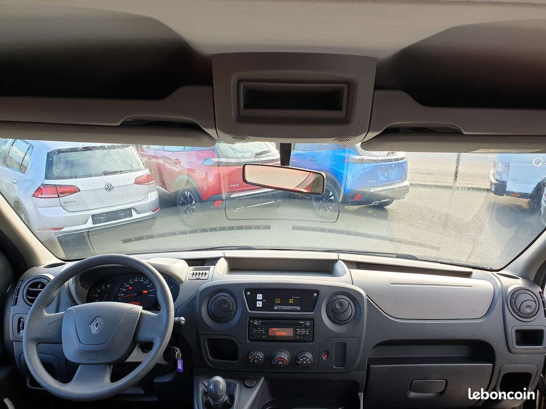

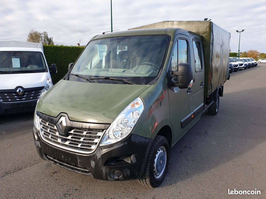

un "Français" :
https://www.leboncoin.fr/utilitaires/1868139163.htm

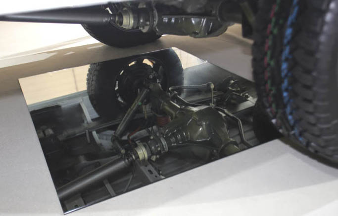

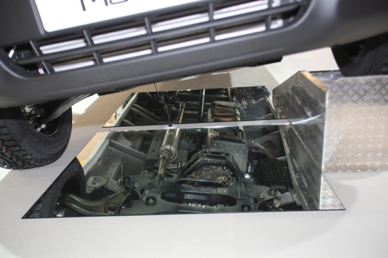

Dommage , on ne voit rein du système 4x4 ...

Est ce que, à vue de nez, ce fourgon serait un 4x4 intermédiaire (côté capacités TT) entre un Ford 4x4, Mercedes Sprinter (tous chemins) et Iveco 4x4 (sans oublier nos vieux B) ?

La transformation opérée par Oberaigner consiste à monter une boîte de transfert en sortie de la boîte de vitesses afin de pouvoir transférer le couple vers les roues avant, dotées naturellement de cardans. La mise en route de cette transmission est gérée électroniquement, depuis un boîtier de commande implanté au niveau de la console centrale. Elle dispose de deux modes de fonctionnement : le mode route (4x2) et le mode « mauvaise route » et hors chemin (4x4). Dans cette position, la transmission avant est enclenchée et permet d’évoluer dans des conditions très difficiles. Elle est associée à un réducteur enclenchable qui permet d’augmenter le couple moteur en sortie de boîte d’environ 40 % (rapport de 1 : 1,42 contre 1 : 1).
A noter que cette réduction est gérée indépendamment de la boîte de transfert, ce qui permet de disposer de la réduction, soit en 4x2 soit en 4x4. La première solution permet notamment de pouvoir arracher une charge lourde plus facilement en forte montée ou de disposer d’une motricité plus importante lorsque le Master est attelé à une lourde remorque. Enfin, toute la transmission est compatible avec le blocage de différentiel arrière disponible en option sur les Master 4x4 afin de renforcer les capacités de franchissement.
