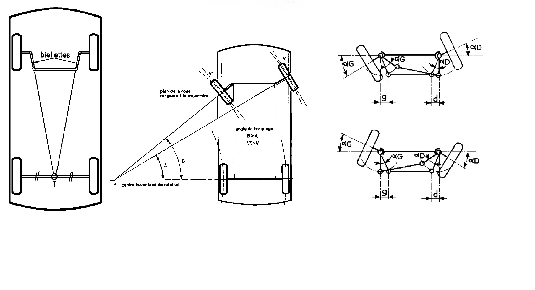

tu ne connais pas l'épure de Jeantaud ?
triste monde !
http://www.google.fr/url?sa=t&rct=j&q=& ... 2k&cad=rja
voir page 8 :
GÉOMÉTRIE DES TRAINS ROULANTS
TECHNOLOGIE AUTOMOBILE TENUE DE ROUTE
L.P.R. "La Briquerie" 57100 THIONVILLE
Professeur
: M. ESPÉRAT R.
PAGE 8
un bel exemple avec les 2CV, et leurs roues avants qui se couchent en braquage...FONCTION " ÉVITER LE RIPAGE DES PNEUMATIQUES "
Pour obtenir une bonne stabilité
du véhicule en toutes circonstances, il ne faut pas que les pneumatiques
soient en ripage, l'un par rapport à l'autre.
Pour cela, il faut que :
EN LIGNE DROITE
Règle générale
: Les prolongements des deux biellettes commandant le pivotement des
roues, se croisent au milieu de l'essieu arrière.
Cas particulier :
Selon l'équilibre générale du véhicule ou le caractère que le constructeur
souhaite donner au comportement du véhicule, le point I peut être
légèrement en avant ou en arrière de l'essieu.
EN VIRAGE
chaque roue doit être tangente au cercle déterminé par le virage. Donc, la roue intérieure au virage
braque plus que la roue extérieure au virage
