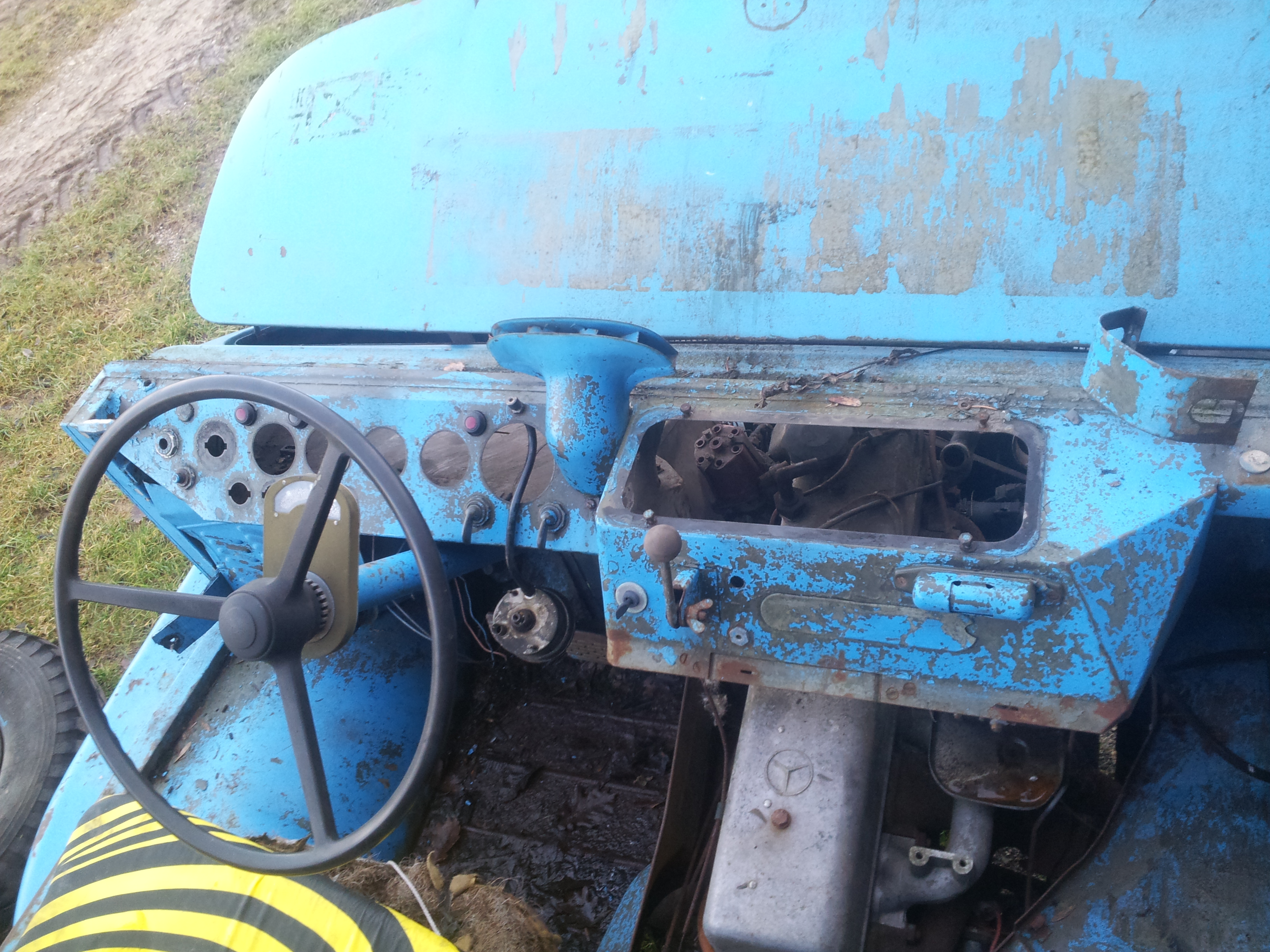

Voilà où ca en est. La boite avait pas un pet d'huile...heureusement que les mecs de Stuttgart etaient pas en pause café pour la conception, elle a quasi pas souffert. J'ai degagé le plateau, vidé le compartiment moteur de tous les externes, vidé la cabine complete (compteurs, vase etc), desaccouplé les commandes, deboulonné les attaches et supports, y'a plus qu'à.
Prochaine etape, donc virer la cabine, virer le 6 cylindres, passer les ressorts arriere a l'avant et mettre des ressorts arriere neufs avec un cale. J'ai toujours pas trouvé le 5 cylindres turbo qui va bien, je fouine. En revanche le 6 cylindre d'origine a déjà trouvé sa place dans un Rod...
