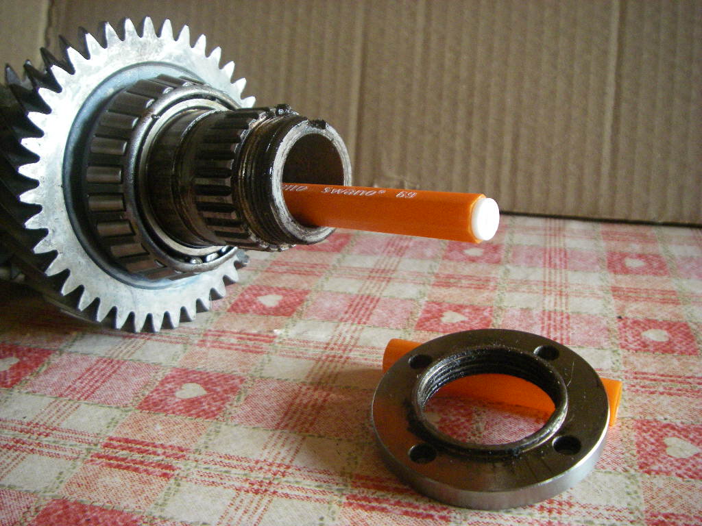

Re: C25 DANGEL
Une photo de la pièce incriminée:
Le train de pignon est percé pour faire passer un axe qui recevra au choix le couple moteur du petit ou grand pignon
suivant la position longue ou courte.
Un filetage est usiné sur le train et un écrou est vissé dessus pour verrouiller le tout.
Tout les soucis viennent du fait que cet écrou se desserre tout seul même bloqué à fond et monté avec un frein filet.
En se desserrant il vient bloquer le roulement qui est dans le carter alu, le fait chauffer il explose et ..........

Ok merci bruno, donc on doit pouvoir faire du préventif, il reste a tout démonter pour contrôler ça.Bruno Jordan a écrit :Une photo de la pièce incriminée:

Mon boxer dangel de 2004 avec réducteur à parfois les vitesses qui passent mal, dois-je m'inquiéter ?
- Messages : 3351
Re: C25 DANGEL
Non je ne pense pas, les symptômes sont différents et surtout une fois que l'écrou commence à se desserrer les soucis arrivent très vite.
Les symptômes: difficulté à rentrer ou sortir la première ou la marche AR véhicule à l'arrêt et surtout résistance à l’avancement ressentie principalement à très basse vitesse.
A ce stade la boite a déjà morflé.La cage en plastique du roulement a fondu et des billes se baladent dans la boite et abiment tout.
