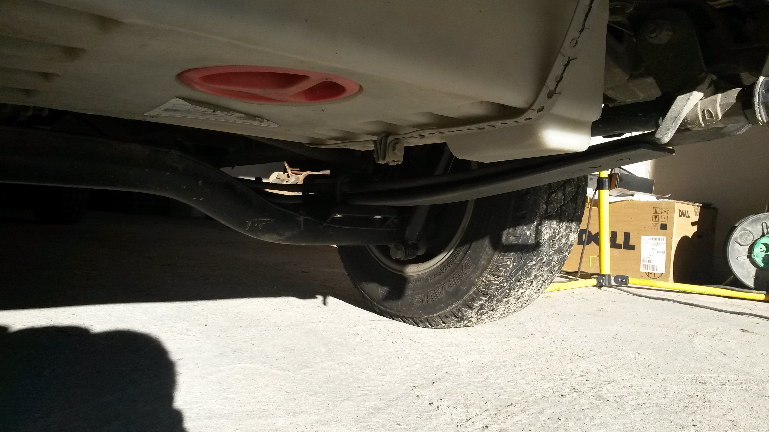

Message par jeje 13 »
Voila la photo de la lame sup.

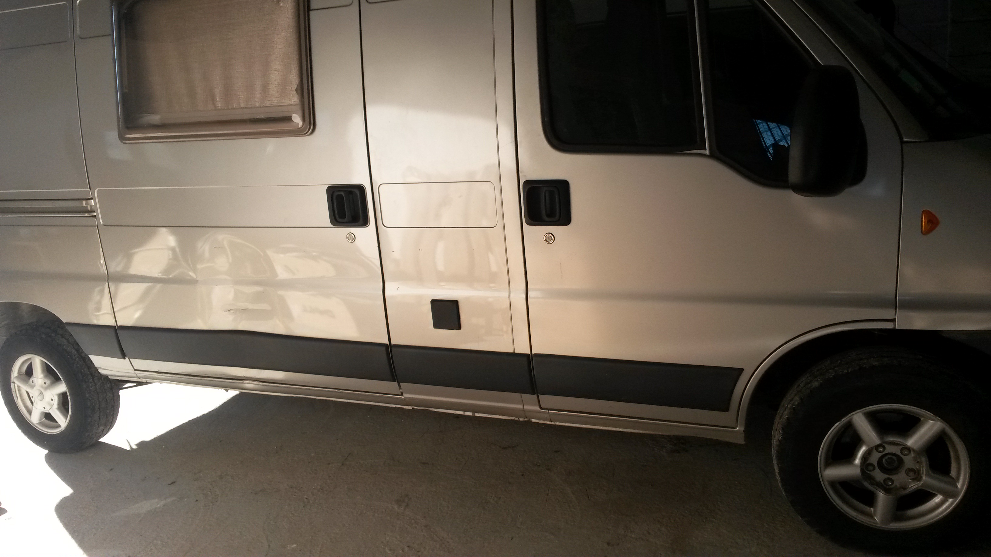

Et le véhicule.

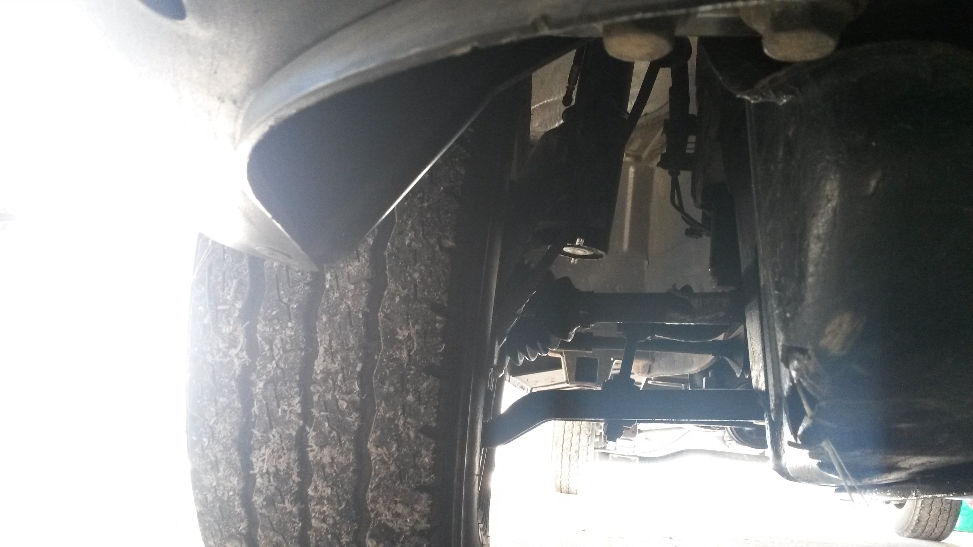

Angle du cardan.

Ah oui , voit bien l'importance de la lame supplémentaire, bien rehaussé,
As tu fait régler ton compensateur de freinage ?
Les amortisseurs Fournales sont ils fournis pour une hauteur donnée ou c'est le poids sur l'essieu avant qui détermine la hauteur ?
Parce qu'il y a un peu de marge vu l'angle du cardan, comparé à celui de Z turbo.

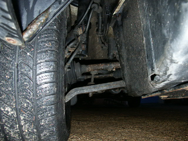

Bonsoir à tous,
pour trouver la solution a mon problème que je vous posais en début de post c'est par hasard que je me suis mis à fouiller sur les forums américains du FORD RAPTOR. En faite il y en a un qui est passé devant chez moi, super rehaussé d'origine, un monstre V8 (quel son !!!) pour les déserts de sable !!!
Du coup ni une ni deux j'ai commandé les ressorts pour une masse avant <1750kg sur le site allemand Lundi, reçus vendredi, installés ce week-end. Ressorts jaunes bientôt en vente sur ebay, gris un poil mon costaud mais adaptés à mon fourgon
Et je retombe sur des valeurs "normales" de Dangel 15", 47cms de moyeu à aile et 78 du sol à l'aile et tout de suite mon joint de cardan fait moins grise mine !!!
Mais alors pourquoi j'ai changé allez-vous me demander... Attendez je prépare ma réponse photo....

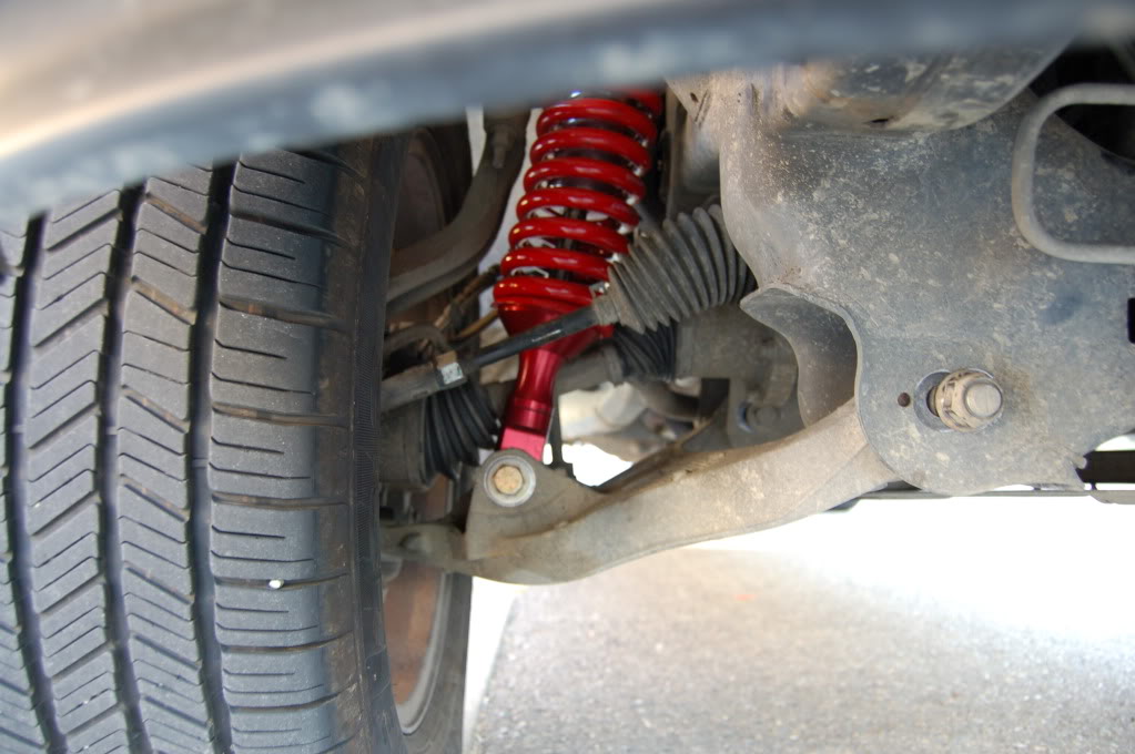

Donc le pourquoi: sur les sites de 4x4 US et aussi français il y a plein de post "j'ai réhaussé mon 4x4 et maintenant je flingue mes cardans tous les 10000kms".
En cause l'angle comme sur mes premières photos en haut du post.
Le FORD RAPTOR est réhaussé D'ORIGINE et pourtant c'est la cata, les joints cassent à tour de bras aux US, regardé l'état de celui là, il a suffit d'UNE seule sortie dans le sable:
Pareil pour les véhicules réhaussés:
Regardez cet extrème, le constructeur a fait des cardans spéciaux qui fonctionnent à cet angle. Mais le joint c'est une autre histoire. Toujours un Raptor d'origine:
