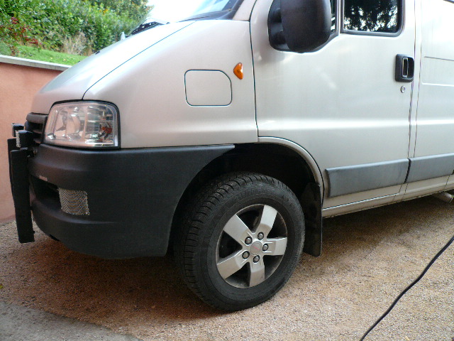

Ce qui m'inquiète un peu maintenant c'est l'angle de mes cardans avants, peut-être trop fort pour qu'ils durent longtemps. Qu'en pensez-vous ?
je joints 2 photos: une vue de la roue de 15 pouces par rapport à l'aile avant et une vue du cardan

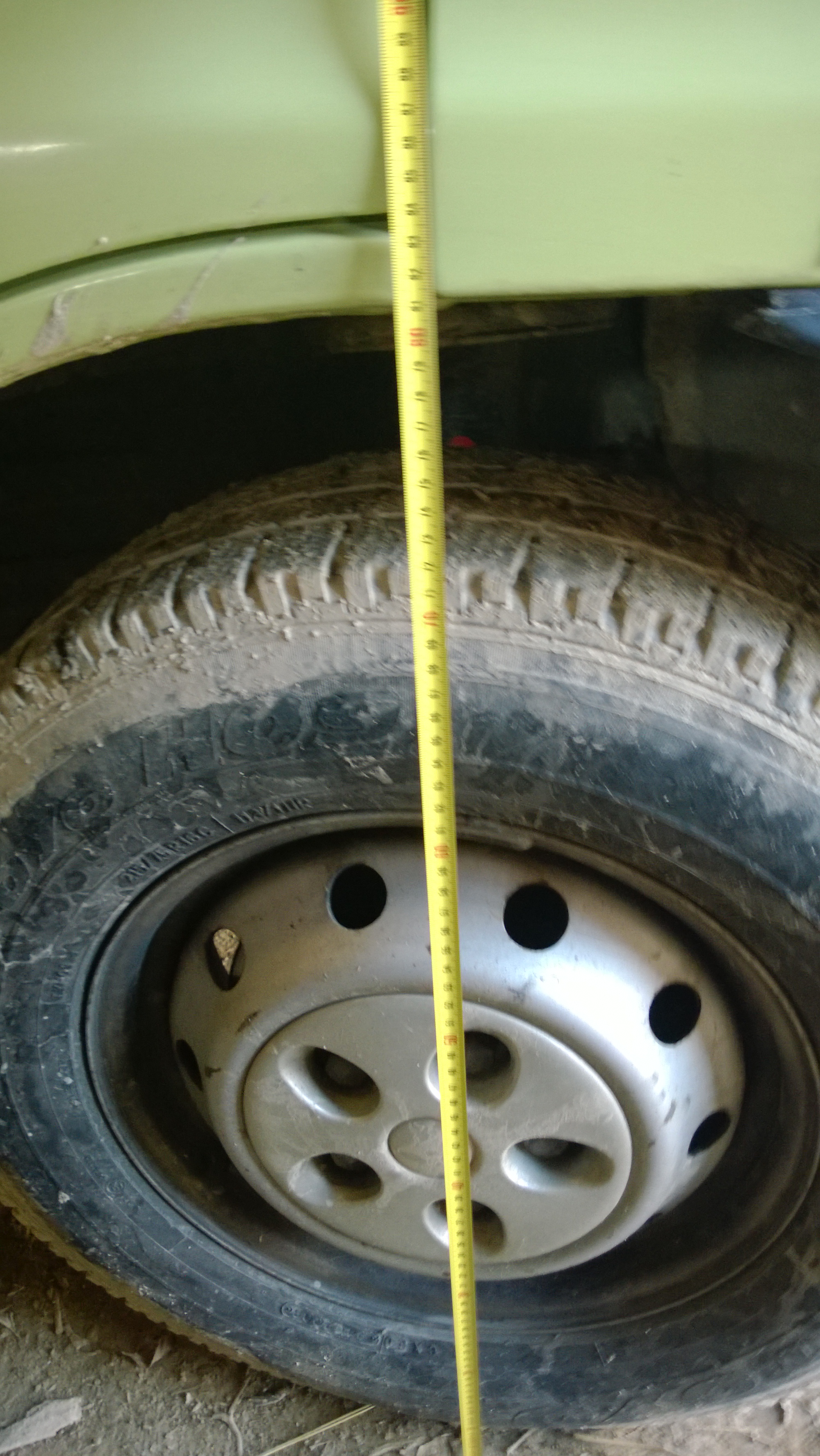

Juste pour comparer ça te donne quelle hauteur du sol au bas de l'aile en prenant l'axe de la roue, sur le mien j'ai fait refaire chez fournales les amortisseurs et je suis passé de 71 a 77 cms apparemment c'est juste la hauteur d'origine.

Alors entre le sol et le passage de roue j'ai.... 81 cms !!! Mes suspensions ne sont pas complétement détendues néanmoins, on pourrait être encore plus haut comme je le vois quand je monte le Ducato sur cric.
Du coup j'hésite toujours..... trop dur ou pas mes ressorts
entre l'axe de la roue et le passage de roue j'ai 49cms, cette mesure ne dépend pas de la taille de nos roues. Tu es aussi en 15 pouces ?

Ah oui 81cms ça commence a faire pas mal, maintenant si tu est trop haut tu as toujours la possibilité d'enlever la calle de 1.5 cms que rajoute dangel entre l'amortisseur et la caisse.
Je suis bien en 205.70.15, c'est je pense le même CC que toi un weisberg mais avec la boite courte et le blocage arriere.

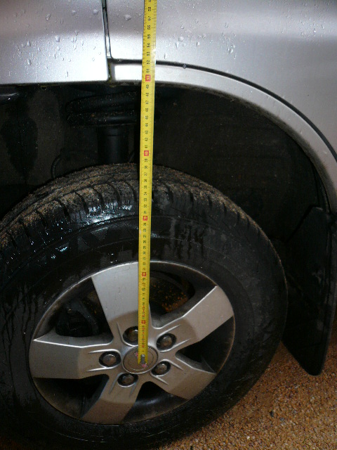

Ahr, roue de 16 !!! Bientôt pour moi aussi, mais pour le moment 15. C'est pour ça que tu as 81cms.
Peux-tu mesurer entre l'axe de roue et la tôle de l'aile (photo). Moi j'ai 49cms là. En solution "économique" je pense que la lame supplémentaire c'est le top. J'ai mis le ressort tonneau juste en provisoire tellement mes lames étaient carrément à l'envers vu la charge. Petite photo du montage: Les boudins airs c'est le summum mais très cher. Si j'avais un camion neuf peut-être, mais pour mon Ducato rouillé.....

Alors, entre l'axe de roue et la tôle de l'aile j'ai 46 cm, ce qui normal vu que le diamètre de mes roues est plus grand.

Re: Angle cardan avant et ressort renforcé
Sur mon précèdent cam (un 2.5 turbo D) j'étais passé de 196/70.15 à 205/75.15 (general grabber AT), ça lui donnait une meilleure tète .jeje 13 a écrit :Entre une roue 205.70.15 et une 215.70.16 4cms de différence de taille, donc 2 cms au rayon.
Sur le mien la roue de 16 n'est pas homologué, je peux mettre que du 205.70.15 ou 215.70.15.
Le même changement de pneus avec un 2.5D sans turbo le rendait inutilisable (trop mou),
Avec un 2.8JTD ça devrait le faire sans problèmes .
