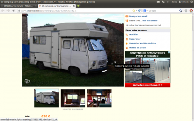

salut fabien
et une cellule ,comme ca
http://www.leboncoin.fr/caravaning/5738 ... tm?ca=12_s
:?: le prix reste raisonnable

Tu crois que c'est facile a adapter et mieux qu'une caisse de fourgon ?

Fabien 42 & 69 a écrit :Tu crois que c'est facile a adapter ?
A mon humble avis Non ... car une caisse d'un autre véhicule n'aura pas été développer pour un TP3 ... de plus les caisse camping car communique avec la cabine ce qui ne sera pas ton cas ... alors il faudra boucher ce vide, se qui sera forcément difficile car la reprise sur la cellule rigidifie la caisse.
Fabien 42 & 69 a écrit :mieux qu'une caisse de fourgon ?
re ... à mon avis ... non plus ... les vielles caisses de camping car sont souvent rincées et plus étanches, en plus la destiné de ton projet est de faire du 4x4 ... pour moi la caisse de fourgon reste le meilleur compromis ... en parlant bien d'une adaptation de caisse camping car.
