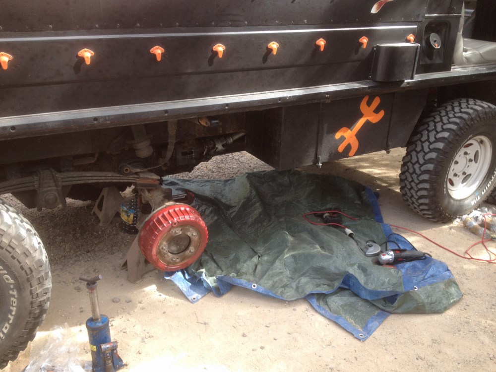

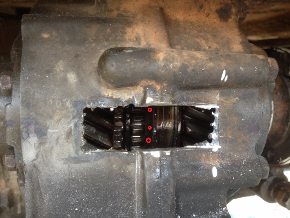

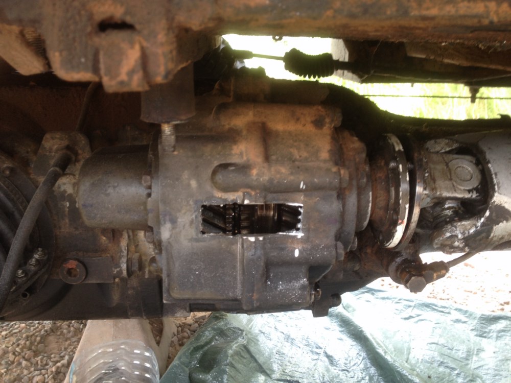

Au retour après avoir envisagé bien des solutions , une seule est retenue "pénétrer" dans la boite et bloquer le baladeur a sa source , car essayer de le retenir grâce a son levier aurait entraîné une rapide détérioration des doigts en alliage situés sur la fourchette, et donc une panne immobilisante en un lieu non choisit
Voilà les photos de la "réparation"
J'ai pu réaliser ça après avoir investi dans un poste à souder inverter, une disqueuse , qqs baguettes de soudure
J'ai sacrifié mon transfert car j'en ai un ici , d' avance.
Puis changer un transfert sur place , ou le démonter pour l'ouvrir nécessite d'ouvrir le pinz en deux ...pfff!!!
