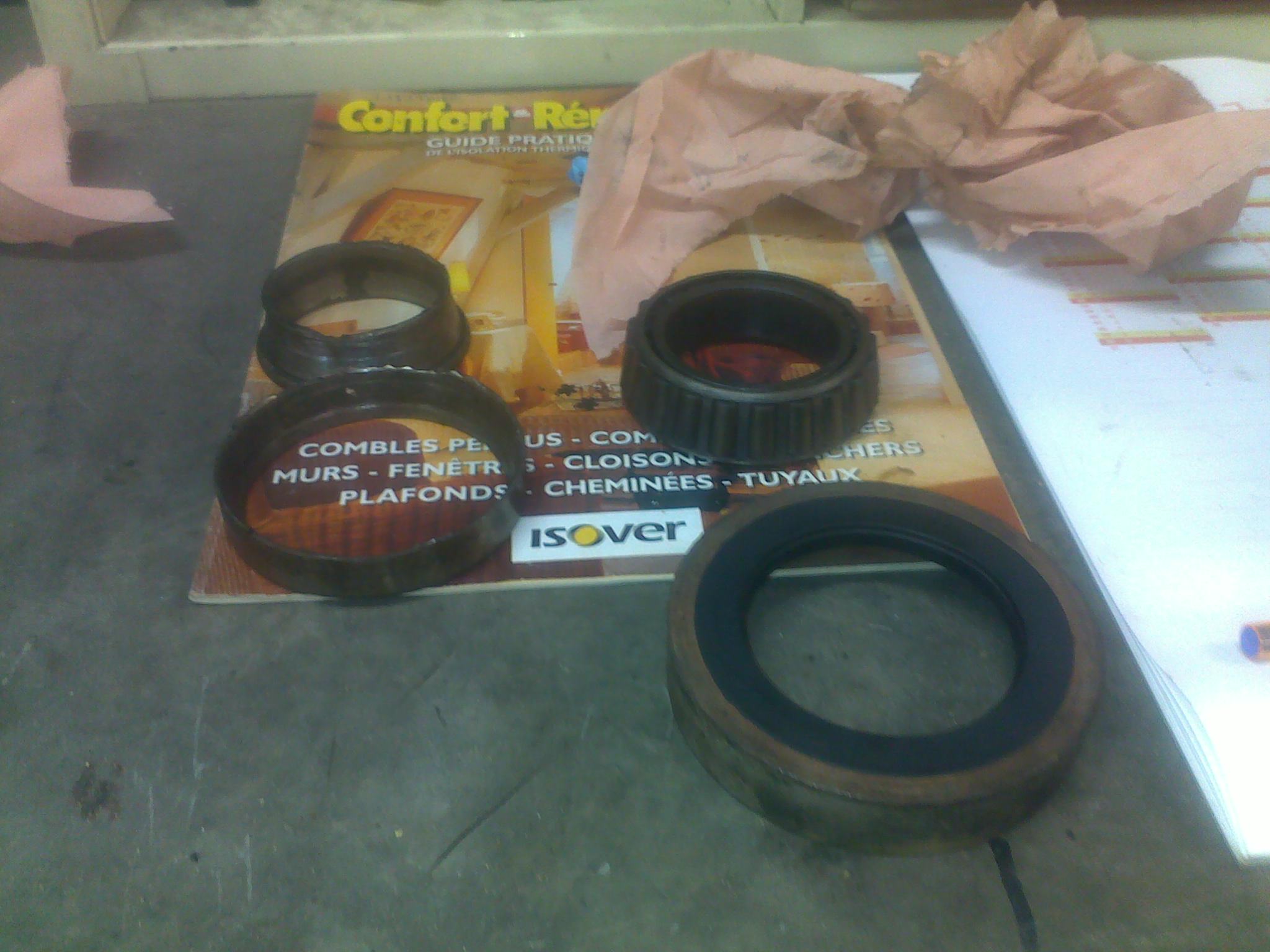

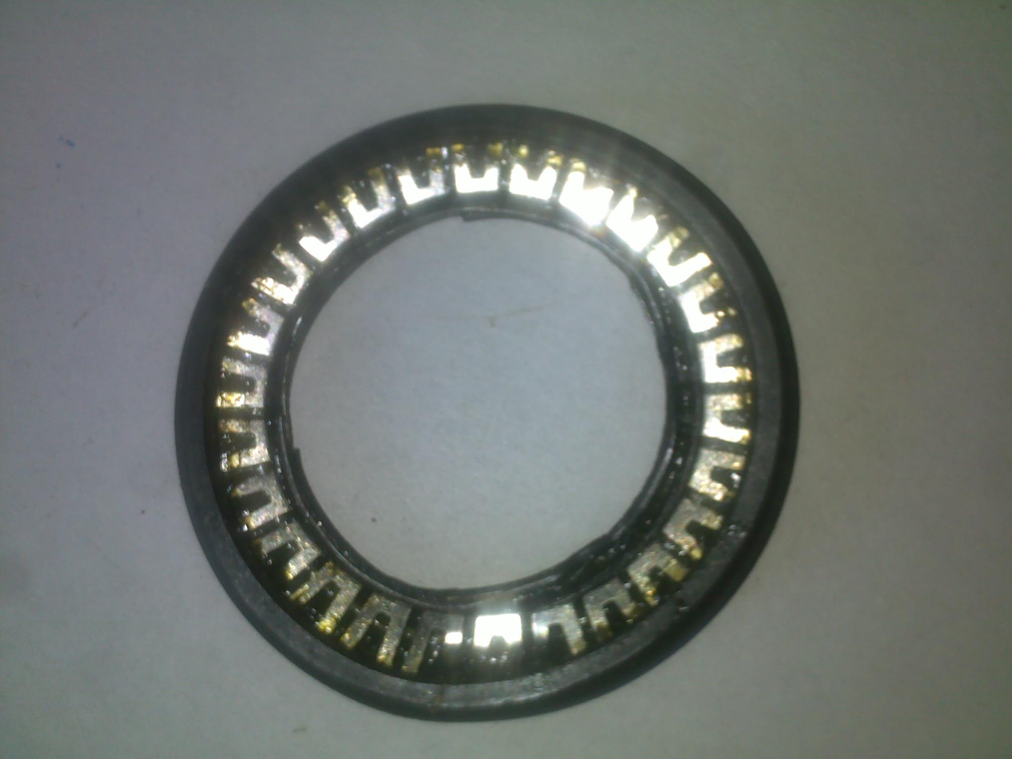

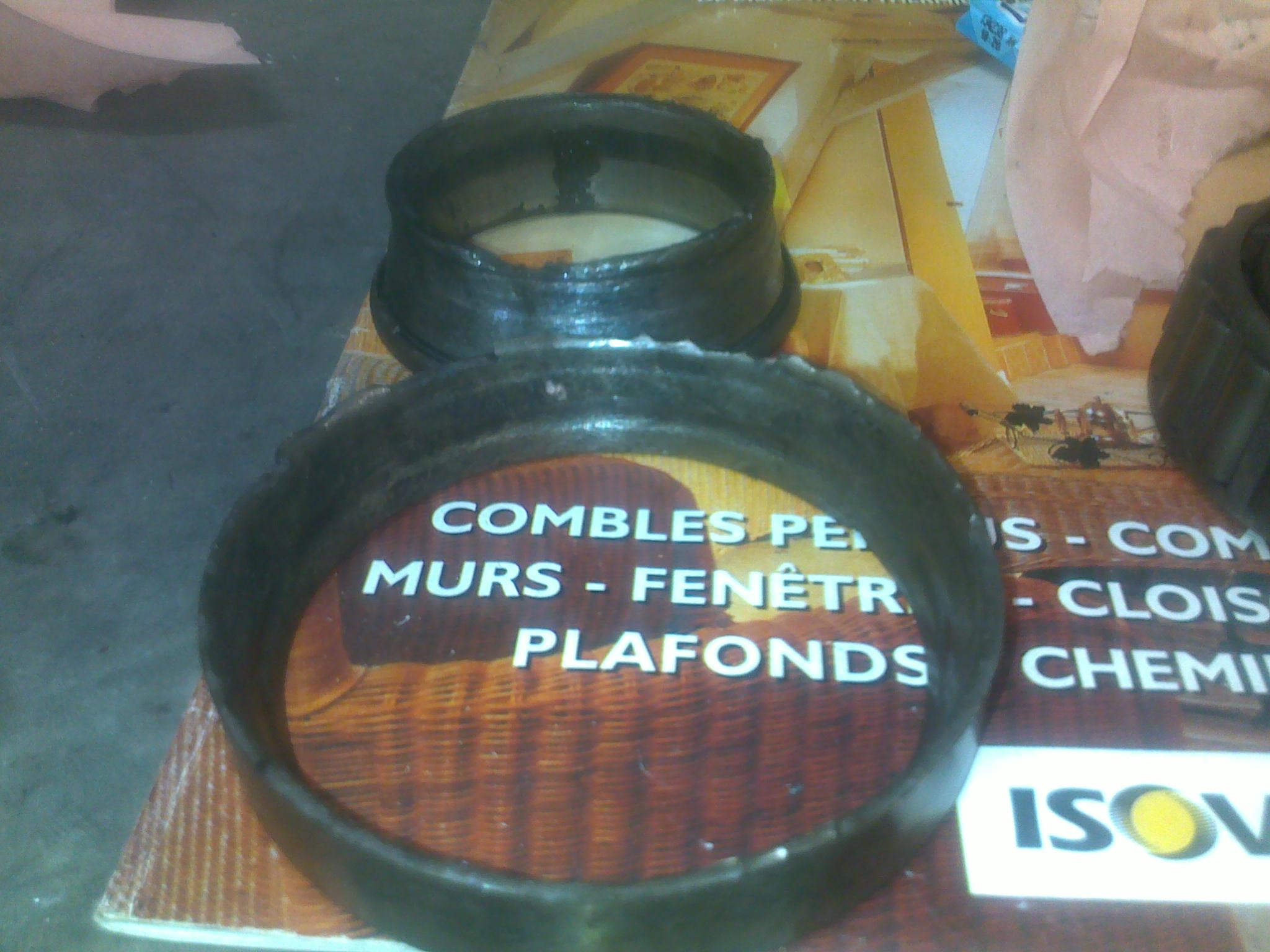

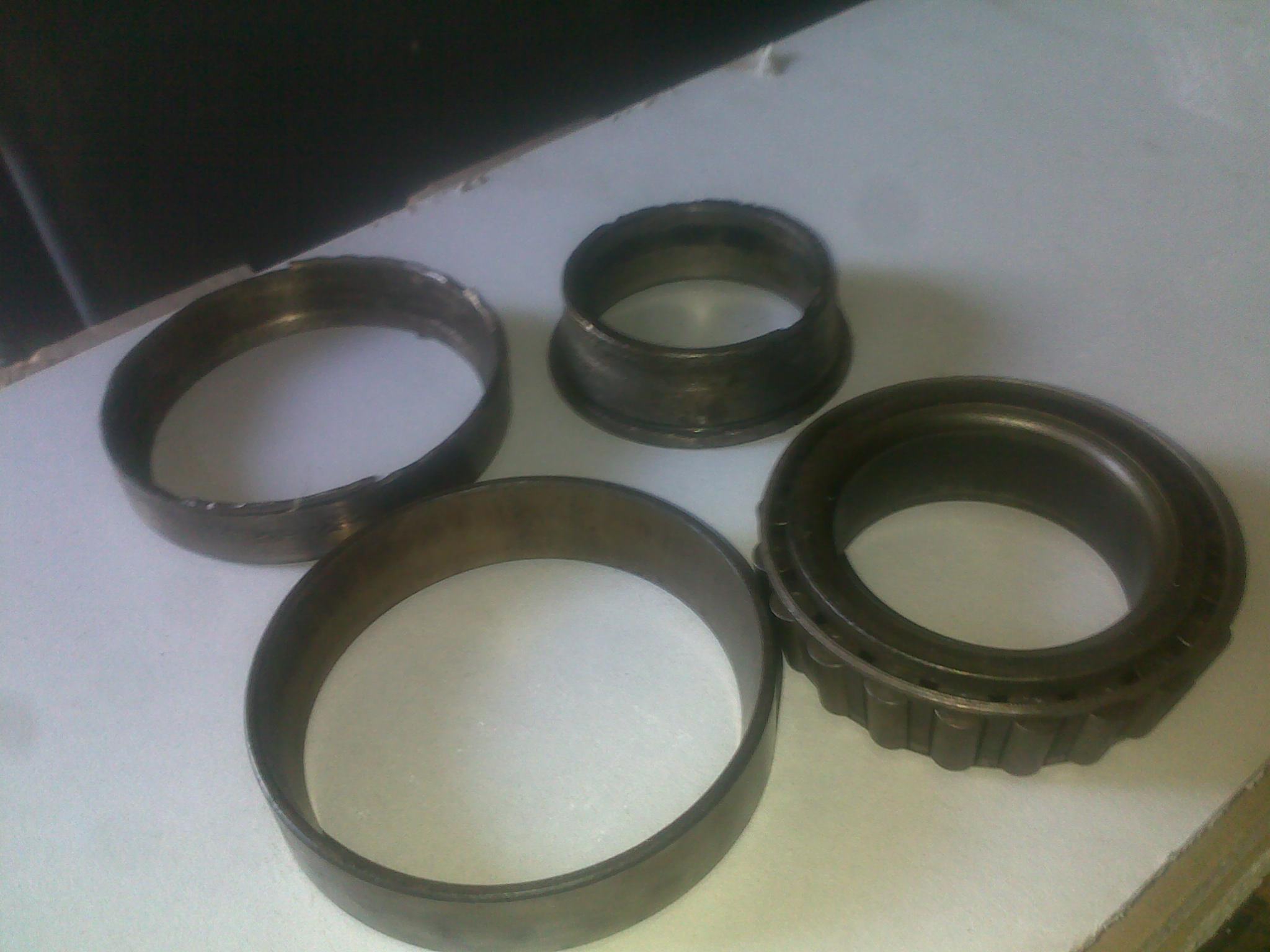

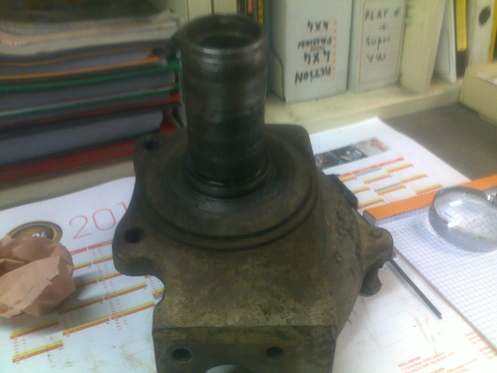

salut pour moi c'était du Ponticelli même problème , j'ai eu la chance de les changer avec un pote mécano ex coureur rallye raid 4x4 qui en trotte à fait Dakar en assistance en Pinzgauer pour assister les frères Marreau qui courraient en R18 break proto 4x4 à l'époque.
le mien était hs quelques photos pour illustré , il possède un tour et on à étais obligé de réajuster la fusée droit au tour et bricoler .
en se qui concerne les roulements et autres joints (Hirschman) tu peux les trouver chez: DIMATRAP : fournitures pour industrie et travaux publics
150, quai de la Souys - 33270 FLOIRAC tel 0556864729 fax 0556409264 . Bonne chance à toi :wink:
