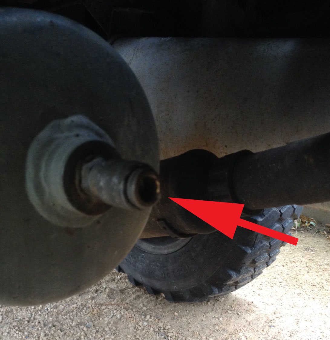

Connaîtriez-vous les caractéristiques du connecteur que l'on peut fixer sur la réserve d'air, afin de pouvoir regonfler à sa guise les pneus lorsqu'on a fait du tout terrain ?

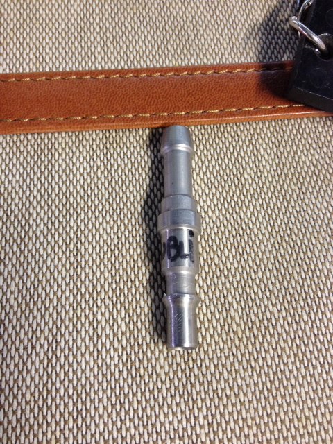

En fait, le raccord monté sur mon Brutt ex Armée de l'Air est un raccord mâle de type Staubli en 6 mm. Selon mon interlocuteur, ce type de raccord est devenu assez rare. Ils ne représentent que 4% du marché.
En revanche, celui est en place est complètement cuit. Je vais donc démonter l'ancien raccord femelle et le remplacer par quelque chose de plus standard.
Avez-vous déjà démonté ce type de pièce ? Y-a-t'il un truc à savoir avant de s'y lancer ?
