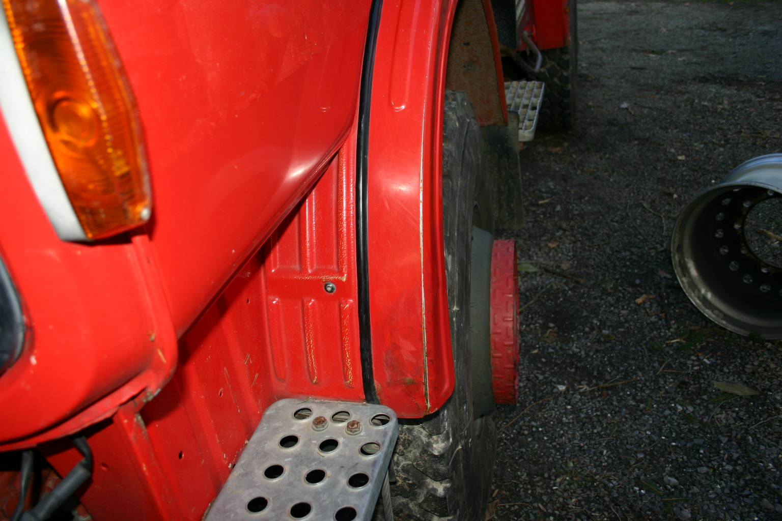

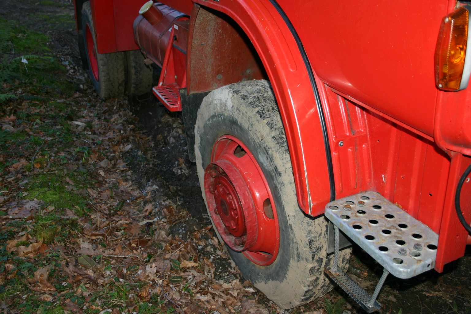

En me balladant sur le blog de Bucephale, j'ai remarqué que son bahut a des marche-pieds boulonnés sur ses roues avant...
savez vous si ça existe à l'achat quelque part ou bien faut-il se bricoler un truc sur-mesure?
La montée à bord du 4000 serait plus aisée avec ces bouts de tôle :lol:

Tu parles du truc qui pendouille avec 2 câbles aciers a gauche..? :?:

Je pense que Pacha parle du cercle métallique qui se trouve SUR la jante, d'ailleurs on en trouve sur pas mal de vieux bahuts.

Si c'est ça dont tu parles, c'est pour protéger les goujons et les écrous, j'ai les mêmes sur mon camion.
Je ne m'en sers pas comme marche-pieds c'est pas assez large, voire carrément casse-gueule quand t'as les semelles mouillées.
Par contre sur la plupart des IFA W50 que j'ai vus il y a ça sur les jantes avant. On dirait un peu les roues des chars dans Ben-Hur :D mais ça à l'air pratique pour grimper dans la cabine.

Ces cerclages sont bien des marche-pied, il y en a aussi sur les FC101/109 de chez Land Rover... l'intérêt du cerclage est que quelle que soit la position de la roue tu peux poser le pied dessus.
La montée/descente de la cabine du "4000" est assez raide, si on veut rester sur le marche-pied tubulaire fixe, on se retrouve penché vers l'arrière et on prends tout sur le bras "en amont"...d'où l'idée de ce marche-pied que j'ai vu sur le bahut de Bucéphale...

Il te faut trouver un vieux bahut avec même nombre et même entraxe de goujons.
Il y en a sur Unimog mais faut voir la compatibilité je ne sais pas.
deniba
Re: Marche-pied sur roue AV
Message par deniba »
sur les Unimog il n'y a ce genre de marchepieds que sur les 411 et 404, avec 6 trous pour les goujons de fixation (3 trous au diamètre des goujons, 3 trous plus grands que les écrous), pour des pneus 7.50 et 10.50 x 18 (411) et 10.50x20 (404)

Au vu de la photo, j'ai l'impression que Bucéphale est en 10 trous, non ?
S'il nous lit, il pourra nous dire où il les a trouvés...
