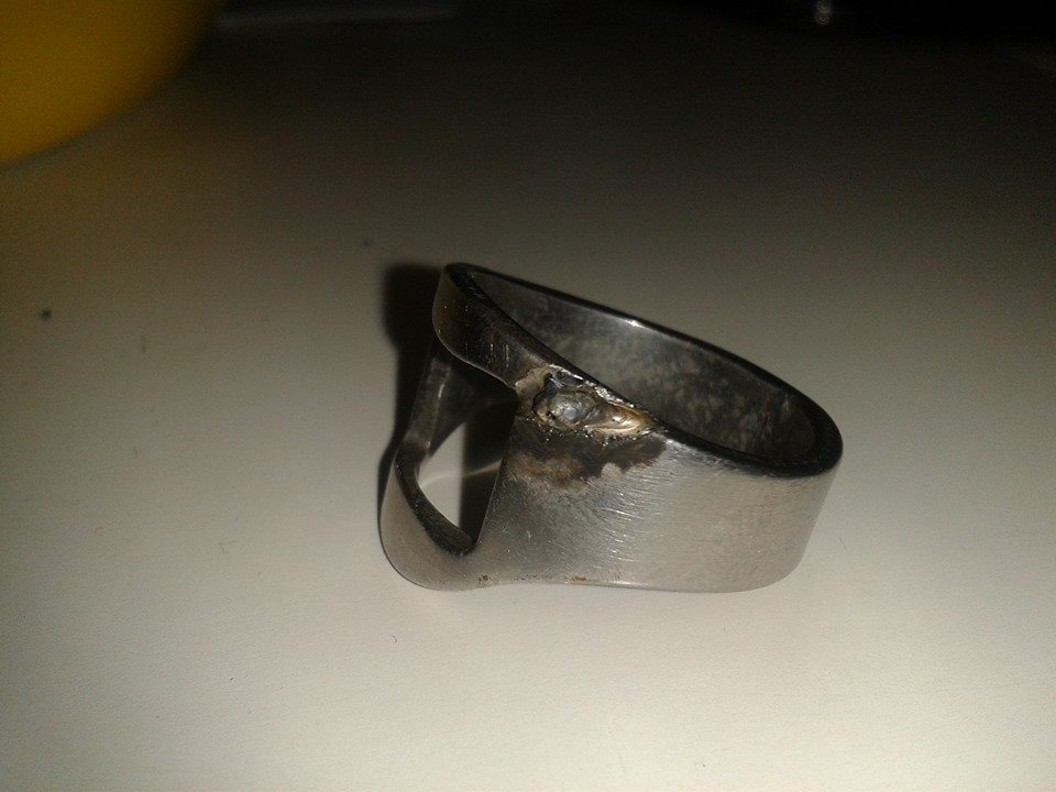

il existe d'autre consommateur pour faire les courts circuits
un que je connait bien en image
(Réalisé sans trucage par un professionnel ne pas reproduire chez vous)

Bonsoir, tu t'en tire pas trop mal, j'ai vu un accident semblable il y a quelques années : un mec bricolait dans une armoire de soudure sur un chantier naval avec une chevalière en or au doigt... il s'est retrouvé avec l'or fondu tout autour de l'os, hou!! ça fait mal :cry: :cry:

Oui je retire la bague quand je vais du 220v mais le 24 je pensait pas a ce point

Bonjour, c'est sûr, avec du 24 v tu ne risque pas l'électrocution mais le flash peut être très puissant, l'intensité de court-circuit avec une batterie peut dans certains cas atteindre le millier d'ampères. Ça suffit pour faire fondre une bagouse.
