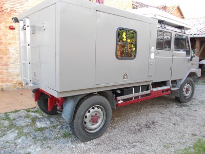

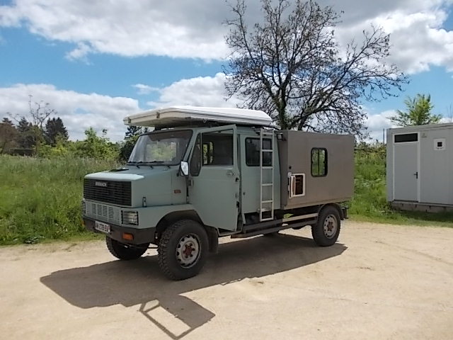

salut à tous les bremachiens !!!
comme je ne mets l'avancement de mon projet que sur http://www.bremach-mania.fr mais que je tiens à garder le lien avec ce forum par qui tout est arrivé, je vous fais un petit post de mes derniers travaux.

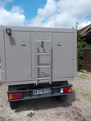

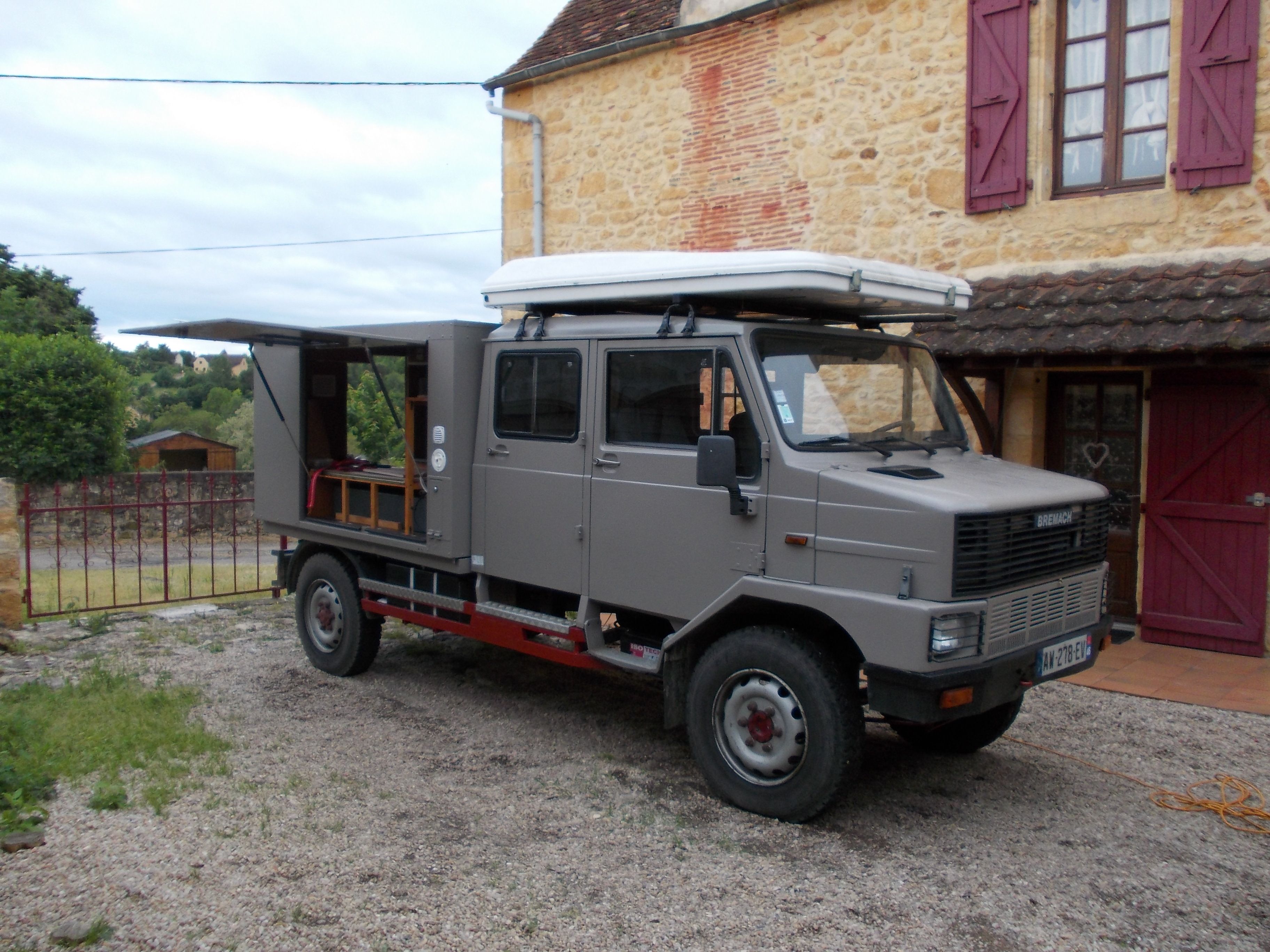

Aujourd'hui j'en suis arrivé là, avec une échelle arrière en plus qui n'apparait pas sur a photo :
La mécanique a été entièrement remise en état et il me reste à remettre à neuf le châssis
Pour le caisson, l'étape suivante sera de faire une surélevation de toit repliable sur le modèle de ce qu'a fait alain avec sa rencontre italienne.

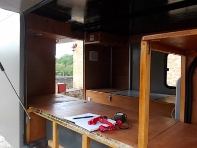

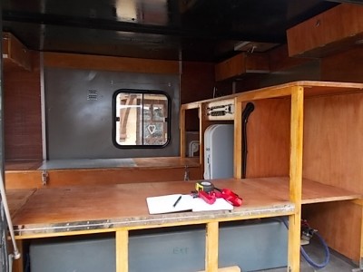

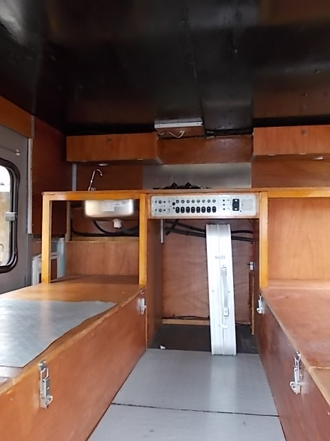

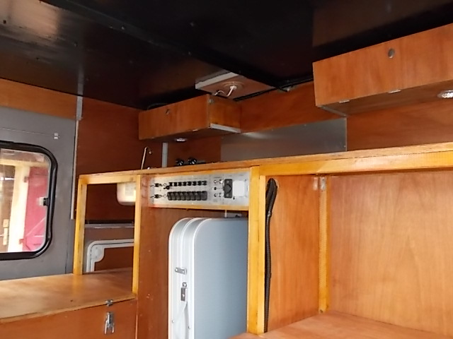

Pour l'intérieur, la place dispo m'a permis de faire deux couchettes de 190 par 70, un plan de travail de cuisine avec évier et deux feux, 1 réservoir eau
propre de 80 litres avec un réservoir eaux usées à l'extérieur, sous le véhicule, de même capacité. Une pompe shurflo, une sonde et un vase d'expansion permettent un circuit d'eau parfaitement fonctionnel. des coffres accessibles partout, et un circuit électrique 12v avec batterie auxiliaire et coupleur, un circuit 220v avec prise extérieure, des éclairages led et toutes les réservations pour un futur chauffage eau et air. Le circuit de gaz sera construit en juin sur la base de deux bouteilles type elfi propane alimentant le frigo, les deux feux de cuisson et plus tard le chauffage/chauffe eau.
Voila, je complèterai plus tard !!!

OH OH... je vois que les vacances de mai ont été bénéfiques pour l'avancement des travaux ...
Intérieur comme extérieur ...!!!

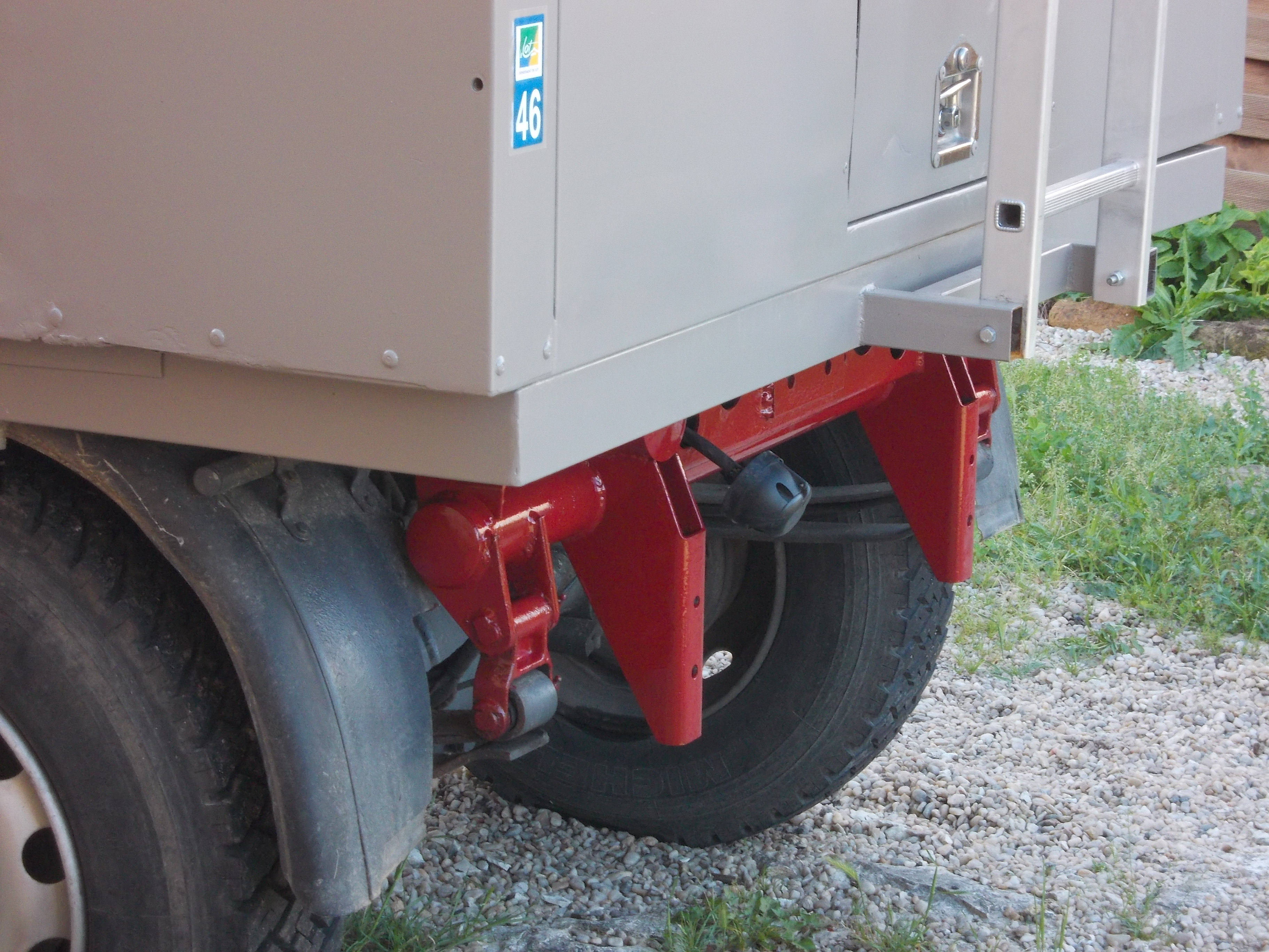

En fait, la casse des charnières du panneau arrière gauche était plutôt bienvenue car elle t'as permis une transformation bien sympa et pratique pour le caisson électrique.
Le nouveau look avec l'échelle extérieure arrière ( vu sur photo du site ) ainsi que le coloris peinture est très agréable.
Sympa aussi l'aménagement intérieur avec beaucoup de technologie pour les circuits élect et eaux !!!

le bremach sera prêt pour le mois d'aout, avec un galop d'essai d'une semaine en famille, à 4, dans l'Aveyron.
il y a en effet une échelle à l'arrière faite pour l'instant avec les moyens du bord et que j'améliorerai plus tard:
Il me reste à faire en juin:
- installation d'un frigo Dometic RF60 dans l'emplacement central prévu à cet effet, sous le panneau de contrôle élec.
- peinture du reste du véhicule avec cette couleur brun taupe
- circuit gaz à partir d'un caisson sous le véhicule, accessible par une trappe depuis le caisson.
- confection des coussins pour les banquettes/couchettes
Bref, quelques jours de travail.
Pour le reste, j'attaquerai après l'été la rehausse de toit, la rénovation du châssis, la fin de la rénovation de la cabine, et plein de projets d'amélioration si la famille adhère et qu'on envisage des voyages plus lointains.

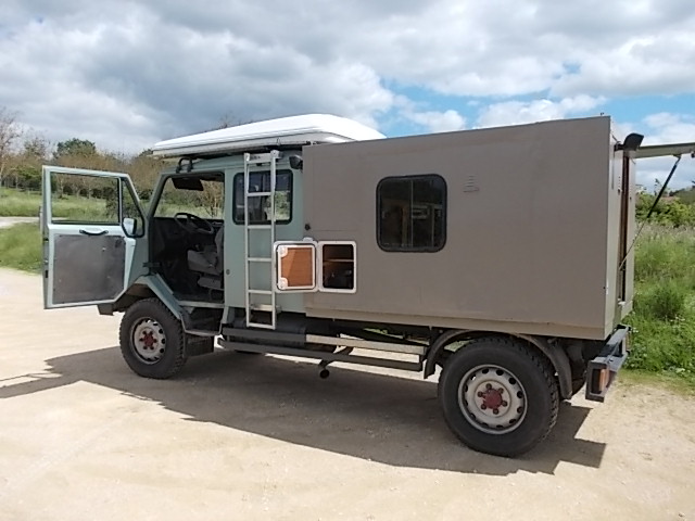

le caisson fait 2,20 mètres de long, 1,80 mètres de large et 1,20 mètres de long. C'est un ancien véhicule atelier.

lire bien sur 1,20 mètre de haut, c'est ce qui justifie le projet de faire un toit relevable !!!!

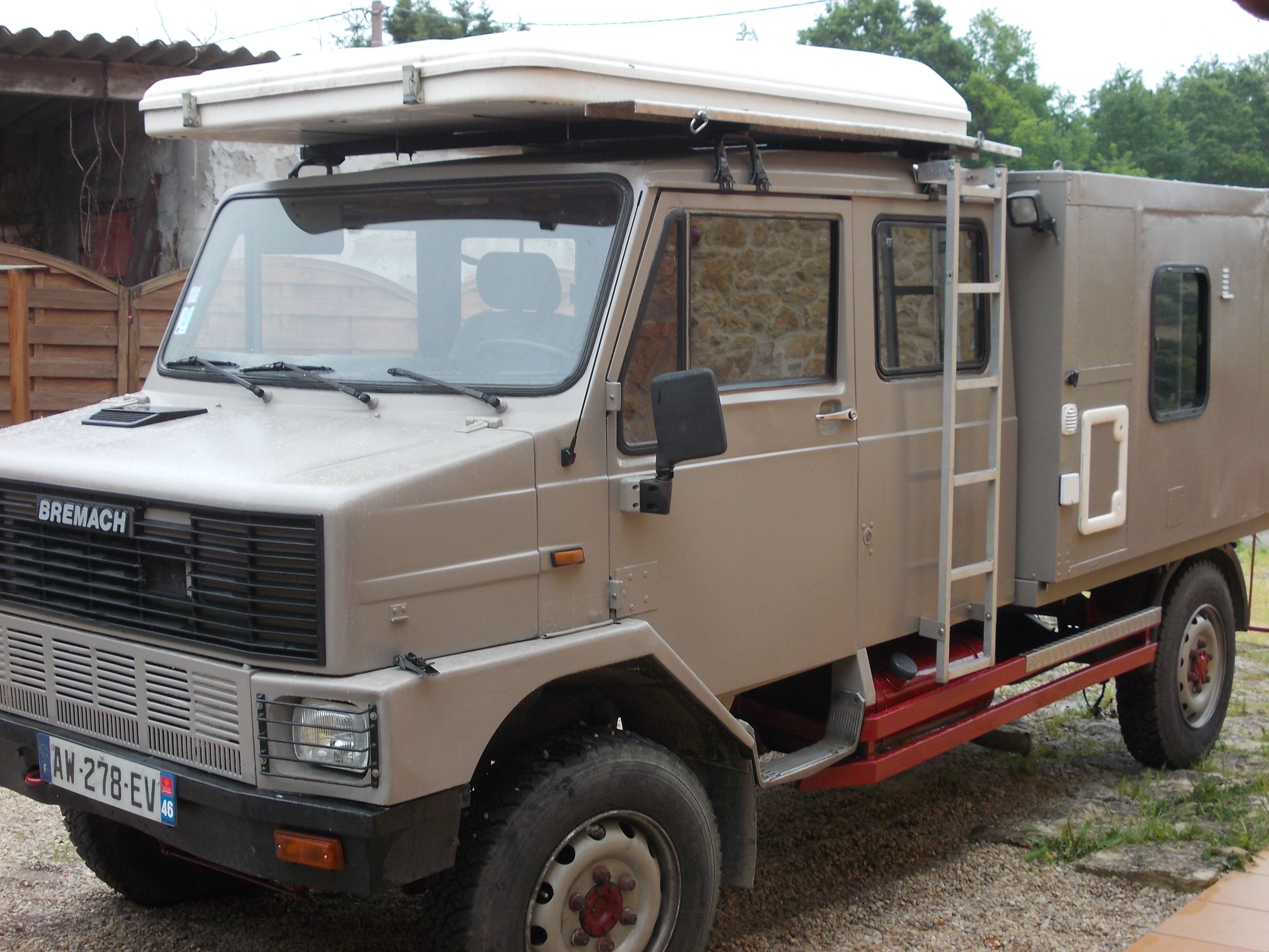

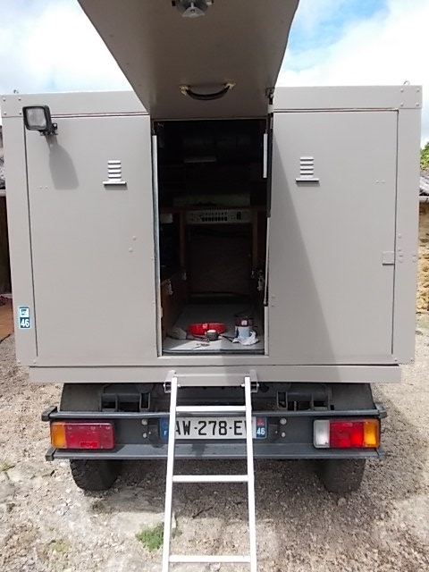

après quelques jours de travaux, j'ai achevé mon programme avant de partir à l'aventure cet été.
Peinture de la cabine en brun taupe, peinture des soubassements et protections latérales avec un rouge basque proche de l'origine, rénovation complète du pare-chocs arrière, changement de tous les joints de portières, renovation du tableau de bord...

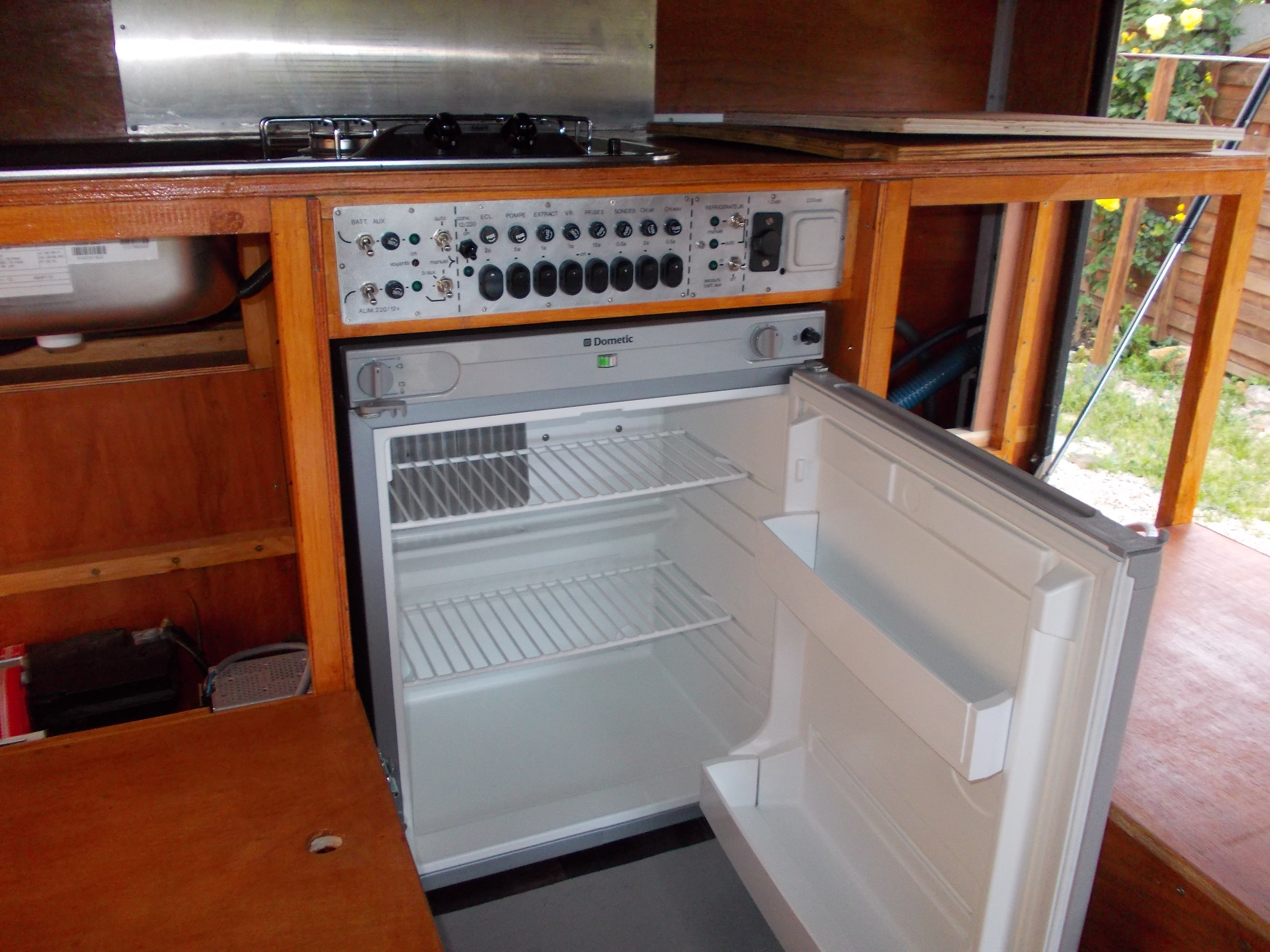

installation du frigo dometic RF60: mon système de ventilation par des caissons sous le plan de travail de cuisine fonctionne très bien, et tous les circuits d'alimentation gaz, 220v et 12v véhicule/batterie auxiliaire marchent parfaitement.
A+, je mets à jour le site

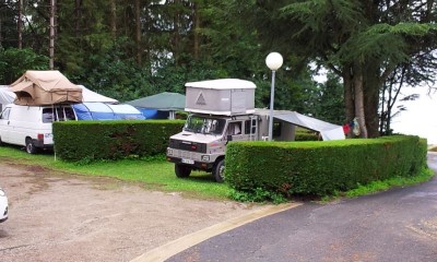

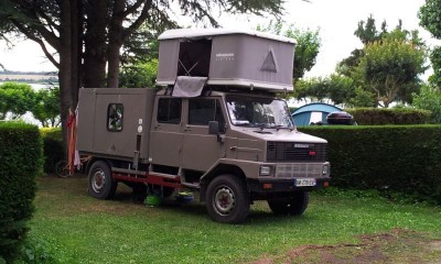

Re: quelques nouvelles de mon projet
Bonsoir
Joli travail ,il est sympa ce petit camion.
Par contre la tente de toit sur la cabine, je n'adhère pas du tout.....
cordialement
 cordialement

salut capitaine,
je suis assez d'accord sur la tente de toit, mais mon projet prévoit un toit redevable sur le caisson pour améliorer l'habitabilité qui est aujourd'hui limitée par une hauteur du caisson de 1m20. Je m'y met en septembre, mais il est déjà certain que ce toit relevable ne supportera pas le poids d'une tente de toit, donc pas le choix !!! Par ailleurs, l'effectif de la famille comprend 2 enfants, il faut donc 4 couchages !!!!
- Denis Chassac
- Messages : 3630
						Pour quelles raisons ?Capitaine a écrit :Par contre la tente de toit sur la cabine, je n'adhère pas du tout.....
peut étre a cause de la couleur ?
Bonsoir DenisDenis Chassac a écrit :Bonjour
Outre le coté esthétique, pour une question de répartition des masses entre l'avant et l'arrière.
Au naturel le Bremach est déjà mal équilibré et demande à être fortement chargé sur l'arrière.
Je reviendrai sur la répartition et le centrage des masses dans un sujet spécifique à mon projet.
je ne suis pas assez avancé dans les calculs à l'heure actuelle pour vous présenter quelque chose.
Mais j'y travaille !

Du coup je vais passer à la phase 2: installation de sièges individuels à la place de la banquette arriere de la cabine, construction d'un toit relevable sur le caisson...
Une grosse mise à jour du site à venir, j'ai beaucoup avancé sur le circuit electrique du véhicule.
						retour de vacances avec un essai du bremach dans l'aveyron qui s'est avéré concluant et a reçu l'approbation de la famille. L'année prochaine, direction l'Espagne...
