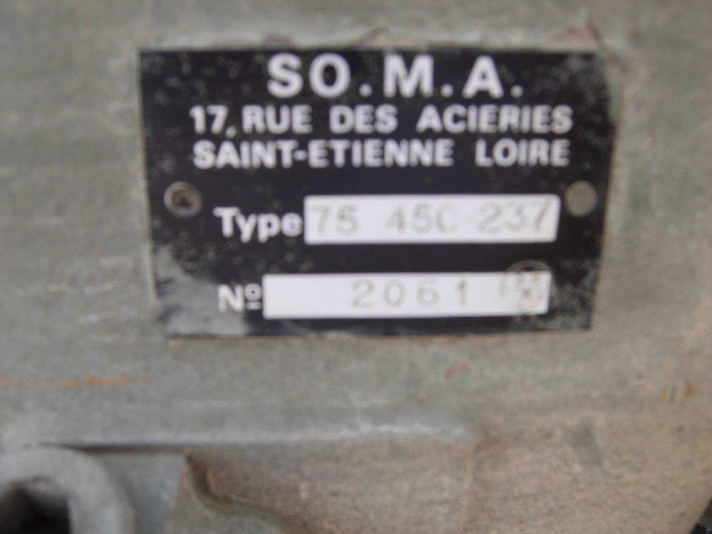

Alors déjà j'ai le numéro de la boîte : 75450237. Donc comme l'a dit Jo j'espère que seul compte les 5 premiers chiffres à savoir 75450.
J'attends des photos...

Je viens de recevoir ça de Lorraine PL...

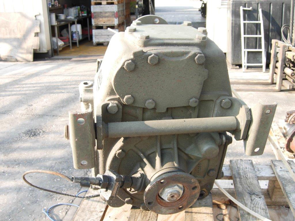

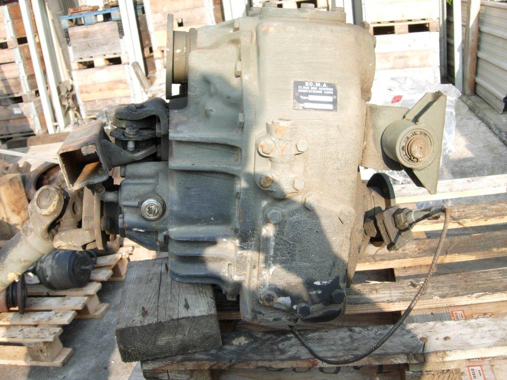

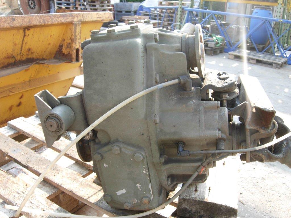

http://www.truckistan.net
Noich'
Coupable.
Coupable.
Messages : 702
Re: NOIch en rade ....
Message par Noich' »
La commande blocage de diff et le capteur sont au même endroit [Edit : en fait non, pas tout] , mais les coupelles sont des 4 trous (8 sur la Rockwell)... Bon ça doit pouvoir s'adapter à condition que le moulage soit bien le même (ce qui à l'air d'être le cas à vue d'oeil).
Reste à savoir s'il n'y a pas d'autres différences...

oui le gars a dit que le seul truc qui pouvait changer c'etait la coupelle mais que ca s'adaptait.
J'espère que ca va aller...
Noich'
Coupable.
Coupable.
Messages : 702
S'il n'y a que ça, ça va se régler à la perceuse !! fouet
