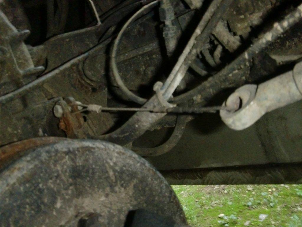

même problème sur le mien tout l'air comprimé passe dans la bt mais sans faire de fuite d'huile, j'ai pas démonté, j'ai monter un vérin externe qui tire sur le levier en attendant de démonter la boite, ca marche comme ça depuis 4 ans.l'huile doit sortir par le reniflard.

petites photos de mon montage.
A+ Claude
