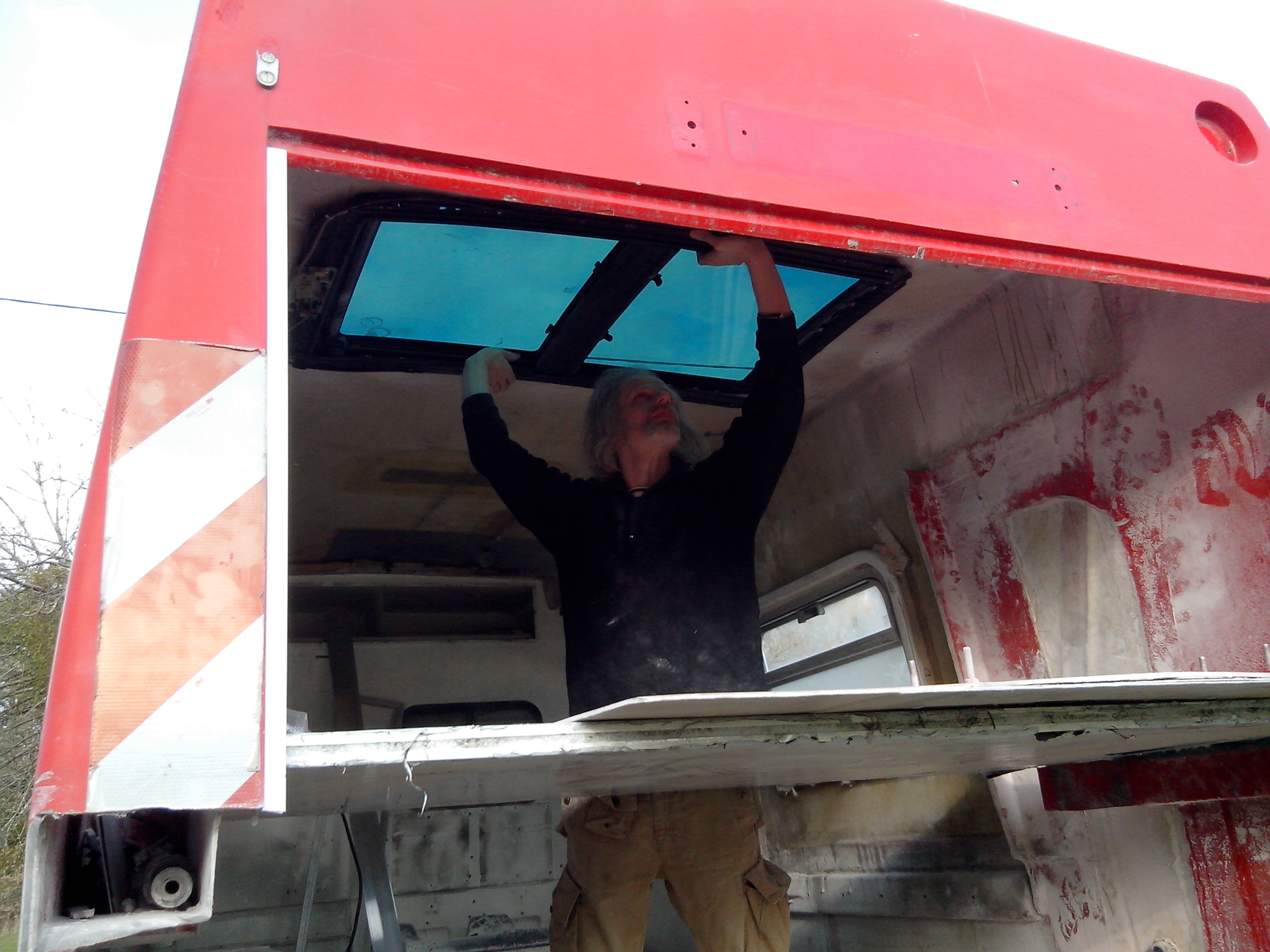

pas grand chose de neuf ce weekend...on avait oublié la perceuse dans le changement de véhicule... du coup on s'est contenté de poser un toit ouvrant panoramique de twingo que j'avais en réserve du fait que sa dimension est exactement la même que la version souple qui ouvre presque totalement et que j'ai préféré alors pour poser sur le syncro... je me réservai ainsi la possibilité de changer d'avis surtout en cas de fuites vu que ce toit de twingo souple n'est pas vraiment réputé pour son etancheité.
par contre je l'ai posé transversalement pour libérer le plus de place possible sur le toit pour d'éventuels autres aménagements.
j'aurais préféré même le mettre plus a l'arriere encore au dessus du lit mais les formes de la caisse ne s'y prettaient pas donc j'ai fait simple.

Messages : 5920
Re: caisse ex pompier polyester sur iveco châssis long
Salut Pascal,
Cool de revoir la tête de platypus, ça fait plaisir, tu lui passeras le bonjour!
Petite question : on sait que poser une baie latérale coulissante dans le mauvais sens pose des problèmes d'étanchéité en roulant sous la pluie, qu'en sera-t-il de ton toit ouvrant posé à 90°? T'as pas peur que l'eau ne s'évacue pas bien?
Messages : 20001
c'est en effet un risque que je prend. mais ça n'est valable que lorsqu'on roule sous la pluie...ce qui arrive bien-sûr, mais pas souvent au dela des 100km/h ... alors que quand le camion est garé ... ce qui est malheureusement 99% du temps... il ne choisi pas le sens du vent :mrgreen: enfin je l'ai pas encore monté en girouette... :mrgreen:
alors je prie pour que ce soit pas pire..; :roll:
j'avais déjà monté un toit ouvrant du berbere a l'envers le derriere devant sinon il s'ouvrait pas avec ma galerie sur ponpon...
mais le probme se posait moins car il n'y avait pas tuilage de plaques de verre comme ici. et du reste je l'avais vite remplacé par un toit coulissant qui lui le posait pas ce problème.
je vous dirais si ça le fait pas... histoire de pas faire tous la même erreur, surtout qu'une fois coupé :roll:
j'ai encore l'option d'y mettre son homologue en toile et d'y faire un saut de vent dans le bon sens.
