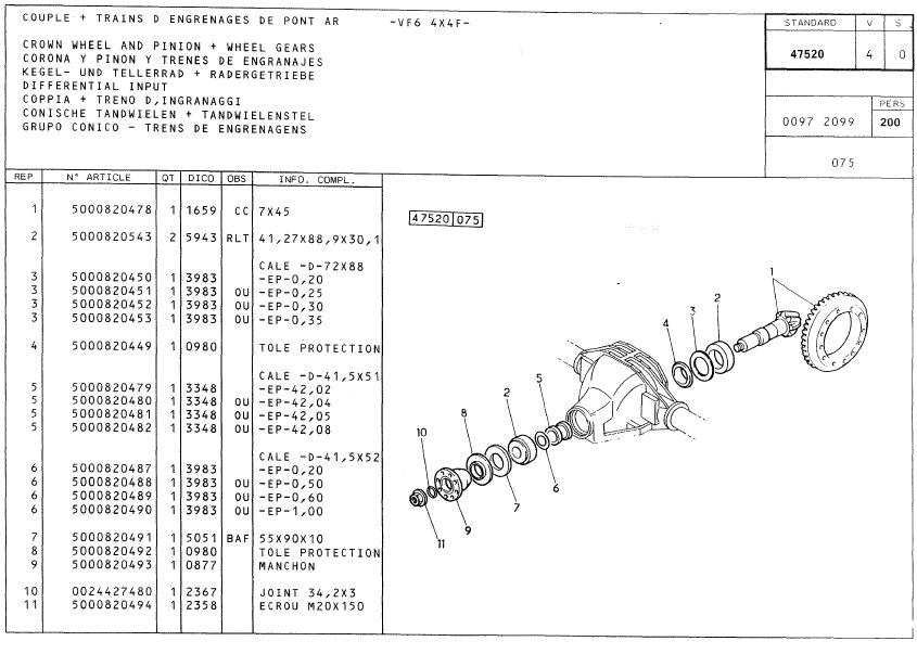

les couples différents :
ponts Hurth : 7x45
ponts Renault : 7x41
Par contre, je n'ai aucune idée de l'adaptabilité entre les deux ...
Seb
ponts Hurth : 7x45

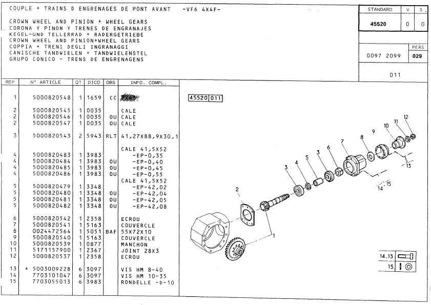

bon là orage ... donc pas pu vérifier le sens des arbres.
Mais les informations de la doc devraient répondre en partie à tes questions :
Les pièces du couple conique (pignon d'attaque et couronne) ne portent pas les mêmes numéros et sont donc à priori différentes.
On peut aussi voir que le sens d'attaque est différent entre av et ar. De plus, la couronne ar me parait plus grande.
La modif des couples conique ne me parait pas être possible.
Il faudrait peut-être voir s'il existe une boite de vitesse avec un ratio de 5ième vitesse < 1
Seb

Tu as raison les couples sont différent .Le couple avant sera plus dur a trouver après impossible faut voir pour ce genre de modif faut pas être pressé et cela peux être onéreux .Par contre faut un couple avant démonté . J'ai vu que OB1 a eu un problème avec son couple sur le forum faut que je vois avec lui si il a encore son couple cassé (mais je ne sais pas comment faire pour lui parlé ).

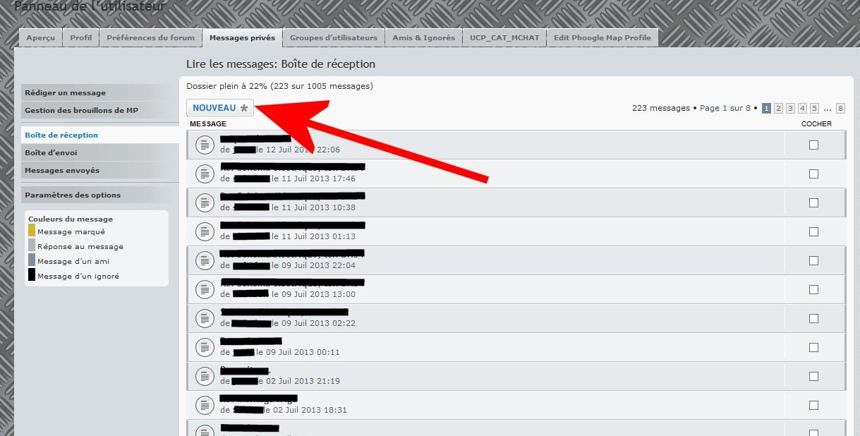

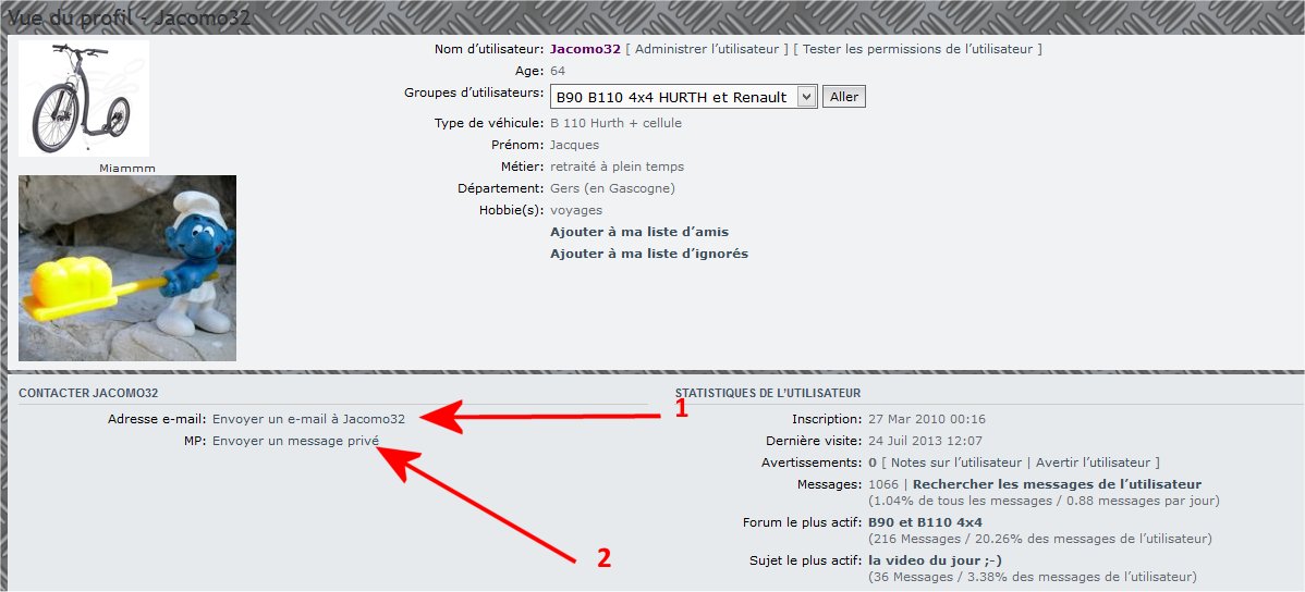

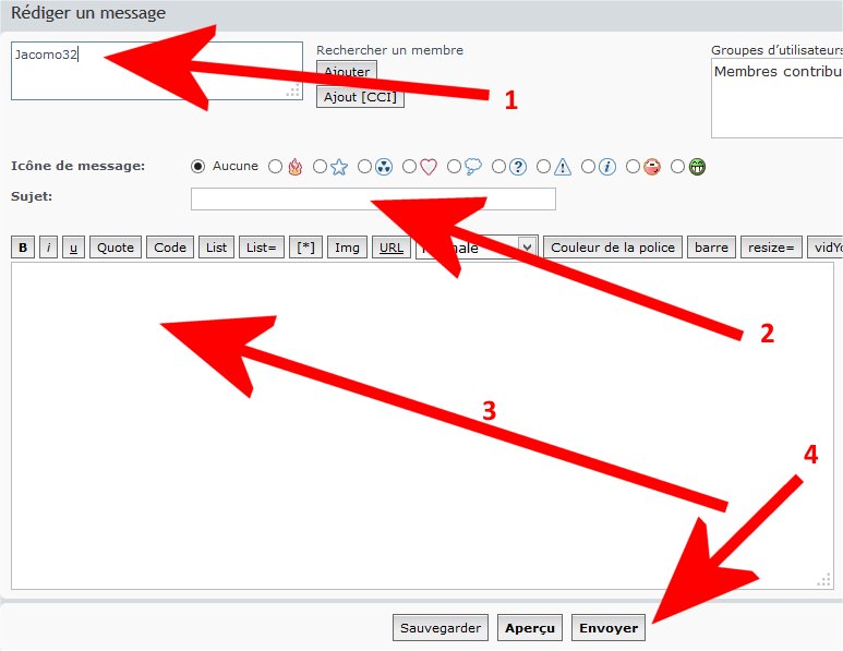

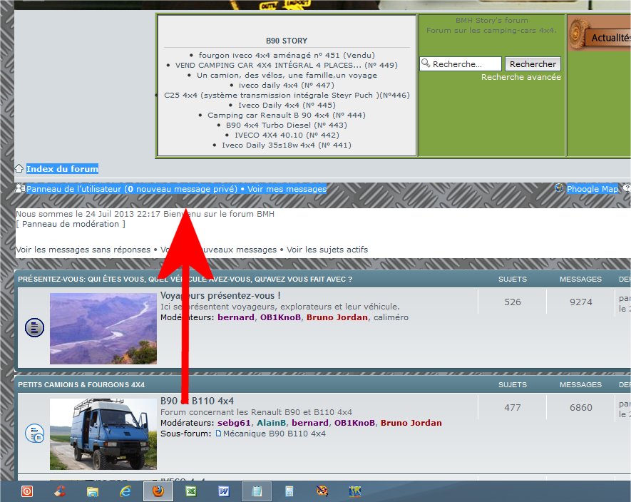

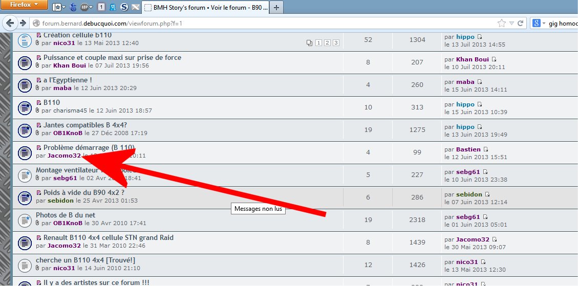

pour insérer une photo : viewtopic.php?f=11&t=57&p=140#p140
pour joindre un membre :
rechercher un message de lui, puis cliquez sur son pseudo :
tu auras alors le choix, MP Mail Privé (1) ou son adresse mail (2) si elle est renseignée
Sinon, tu peux passer par ton "panneau d'utilisateur" :

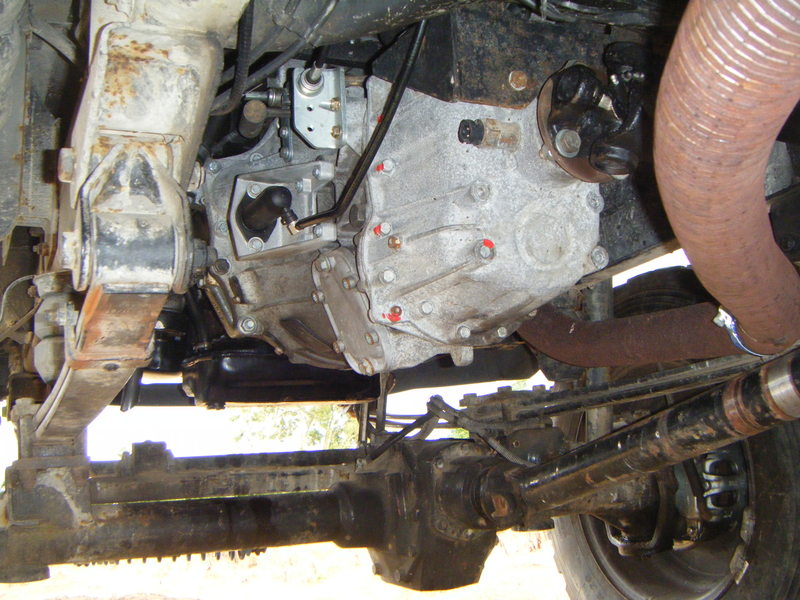

Donc pour la 6S400 les problème que j 'ai eu pour la poser sont :
1)la boite est plus grande de 7 cm donc il a fallu créer une attache comme tu peux voir sur la photo au dessus , coupé l arbre de transmission du coup trop long
( ça je les fait en dernier car c'est le seul truc qui m 'empêche de revenir sur une boite S5 a moins de refaire une cale entre la boite est l'arbre )
2)l' embrayage est hydraulique (poussé) et l ' ancien système a câble(tiré) . La aussi voulant pouvoir revenir sur l ancien boite au cas ou , j 'ai fait une sorte de bascule en métal qui quand tu tire d'un coté ça pousse de l'autre (je prendrais une photo) .
Après il a faut changer volant moteur , les supports de boite de chaque coté du moteur, l'embrayage aussi du coût . Ca rien de bien compliqué .
il a fallu voir aussi les nouvel contrainte de l arbre de transmission vu que la boite est un peu plus longue , ça change les angles mais que légèrement donc pas de souci la dessus .Juste rééquilibrer l arbre évidement après l'avoir modifié .
je crois que c'est tout , Si tu veux te lancer la dedans ,tu me redis , je te donnerais les références des pièces ça sera plus facile .

Attention le couple conique avant sur HURTH bien qu'ayant le même rapport que l'arrière est plus petit.

Donc le couple avant est plus petit et le sens des dents sont inversé .
Pour des correspondance avec d autres couples ,ça va être difficile avec des véhicules récents , moteur plus puissant ,des roues plus petite donc des couples de plus en plus démultiplié .Pour des correspondance avec des véhicules anciens si les pièces sont introuvables ,il n'y a pas grande utilité .Je vais me renseigner avec un ami travaillant en mécanique générale .Si il pourrait faire un programme pour faire des couples coniques en étant raisonnable sur le prix .Sachant qu'il devra faire la même chose pour le couple arrière .
Si d 'autres personnes veulent faire une modif de boite le mieux c'est de trouver un véhicule accidenté genre mascotte pour récupérer le plus de pièce possible .

Je n'ai effectivement jamais eu de souci de couple conique, c'est bien Jacomo
Joli boulot pour la BV, la 6ème doit être agréable car c'est sur que sur l'autoroute on se fait un peu chier à 90km (85 même, à 3200trs/min avec des 900x16...).
Si on prend 85km/h à 3200trs/min (couple max, fin de zone verte compte-tours) avec un ratio de 1.000 en 5ème, ça donne 107km/h avec la 6ème à 0.791 si mon calcul est correct. Ce doit être très agréable comme vitesse de croisière, ça permet même de rouler peinard à 100km/h avec un régime et une conso moins élevés.
Vitesse max théorique : 133km/h, mais franchement rouler à cette vitesse avec un B... attention

Salut hippo
Je pense aussi que normalement ça doit être or de prix
. Par contre depuis 20 ans je pense que les machine on changé maintenant c'est a commande numérique , mais je sais pas si c 'est lomg de faire les programmes de commande .Là je pars en vacance mais a mon retour je vais essayé de voir avec un ami qui travail dedans si il a la posibilité de faire ça sur le temps du midi si c'est pas trop complexe et si c 'est pas trop long .Enfin il y a beaucoup de si et avec des si on coupe du bois , enfin je me fais pas trop d'illusion .
:thanks: dimitri pour l appréciation .(Mais il me reste le probème du levier de commande de boite de transfert a régler )
Avec l 'aide de seb , j'ai réussi a joindre jacques qui m' a renvoyé vers bernard .Je suis sur la bonne piste
Effectivement la 6 éme est agéable avec la puissance nécessaire .Je te tiendrais au courant de la vitesse max a mon retour si la route me le permet .Mais mon bute est de roulé peinard comme tu dis sans avoir trop de bruit dans l'habitacle et une conso moins élevé .
Si la vitesse est de 133 km/h je ne pense pas y monté vu déjà la distance de freinage a 90km/h vaut mieux pas avoir un imprévu .
:thanks: pour vos réponses

Salut a tous
Pour la vitesse de pointe OB1 tes calculs sont bons ,je suis monté a 110 km/h après j'ai pas osé aller plus loin ce qui fait rouler à 90/100 en vitesse de croisière (vitesse au compteur ). Je ne crée plus de bouchon c'est agréable, comment je faisais avant ? Le top serait d'avoir des ponts renault avec ça ,mais du coup on perd le blocage de différentiel à l'avant .
