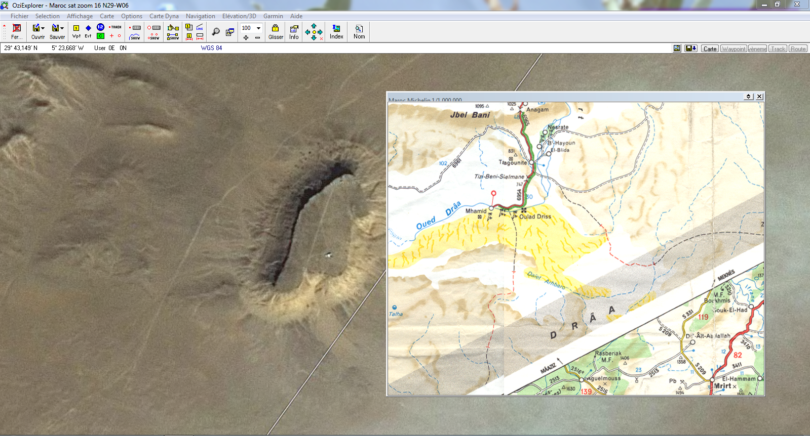

Leo a écrit:
L'autre grande difficulté à mes yeux, c'est de pouvoir afficher sa position à différentes échelles.... deux simultanément est idéal!
Leo tu en as rêvé ...Ozi l'a fait
1 exemple avec deux cartes opposées au niveau précision ( photo sat et michelin)
en fond (carte principale) une photo sat du coté de m'hamid, et en appoint, une carte du Maroc michelin totale.
Voilà, on pourra faire un tuto (si vous êtes sage!)

Dans le genre J'en ai rêvé, Ozi la fait.... tu peux oeuvre pour le portage sur la plateforme à la pomme? :roll:
