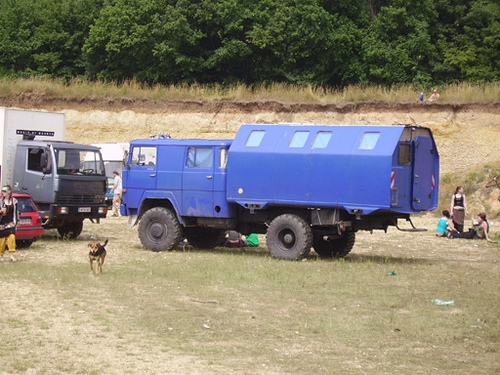

Atypique le pare-branche, je suis pas sûr qu'il résiste à une branche de chêne vert ...
Par contre très pratique pour y tendre une toile pour le vidéo-proj pour les rassos

ha ba oui il peut être atypique le bougre... il n'est pas du tout fini et comme je n'ai plus du tout de temps pour finir comme je le veux... il restera ainsi jusqu’à notre retour (ou jusqu'à ce qu'il rencontre un truc plus solide que lui
en même temps il a déjà pris de la grosse grosse branche et ça bouge pas du tout...
il est fait avec du tube diam 50mm x 3mm d’épaisseur soudé sur patte en acier 6mn repris sur plaque d'acier 4mm (elle même mise à la forme du longeron et boulonnée à celui ci via des écrous sertis)
pour la vidéoprojection c'est une bonne idée mais j'ai pas réussi a faire du 16/9... ça déborde!!
