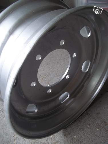

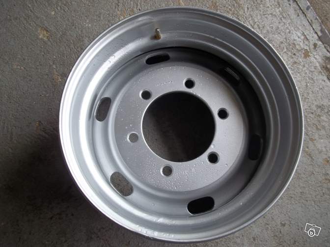

voici des jantes dont le montage est compatible avec les ponts de B et consors:
http://www.leboncoin.fr/equipement_auto/383382029.htm

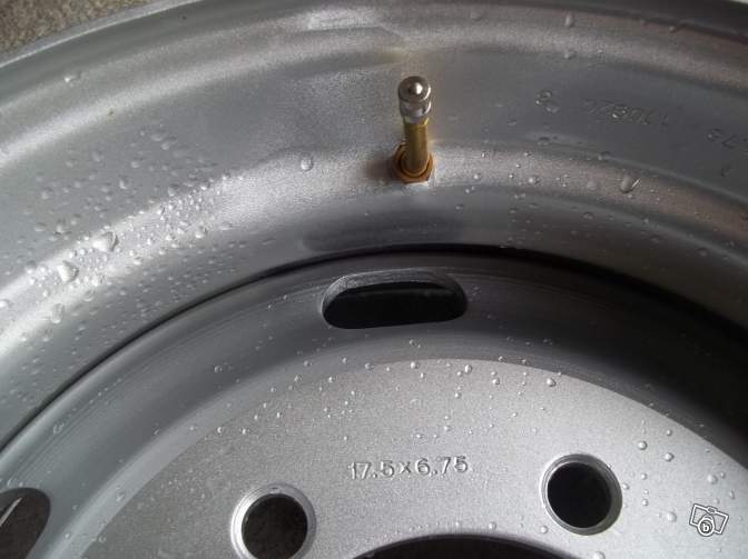

Bastien , qui revait a une poque de lancer une fabrication de jantes en 17,5 pour pouvoir monter les pneus route des nouveaux iveco est ainsi exhausse :mrgreen: ... bon c'tait avant qu'il ne trouve des jante tôle toutes faites en 20 pouces...
attention aussi au deport qui est très consequent et peu donc poser problème en particulier en braquage a l'avant.
voici l'annonce... elles ne sont pas gratuites non plus:
Prix : 110 €
Ville : Tinchebray
Code postal : 61800
Description :
jante en 17.5 x 6.75 neuve 6 trous déport 0
plusieurs dispo
prix 110€ht
voici l'echange avec le vendeur, specialiste du pneu neuf et d'occase dont on voit souvent les annonces sur LBC
bonjour,
vous serait'il possible de me communiquer
le diametre du trou central de ces jantes ainsi
que l'entraxe entre 2 trous de vissage opposés .
et de combien de jantes de ce model disposez vous ?
merci
cordialement
bonjour, les dimensions de trous a trous opposés 21cm et diametre du moyeu trou central 16cm
20 dispo
merci pour votre réponse.
etes vous sur que ça n'est pas 161 pour le centre et 205 entre trous opposés ? trous de 21
ce qui correspondrait a un montage type Renault
sinon je ne sais pas sur quoi ça se monte.
cordialement.
re, autant pour moi je confirme 161 205
voila...je n'ai pas retenté en donnant les cotes pour iveco pour voir si ça marchait aussi :mrgreen:
mais comme c'est courant de relever les cotes a la vole et d'arrondir a la 10aine la plus proche il est tout de même fort probable que ce soit bien le montage type TP3, Brutt, B90/110 ...
si vous vouliez monter autre chose que du 16 pouces: a priori 17,5 pour rester légal et 17 sinon, ce qui laisse un peu de choix dans le pneu de 4x4 traditionnel genre pour jeep entre autre .. et avec des jantes de 6,75 de large contre 5,5 d'origine.

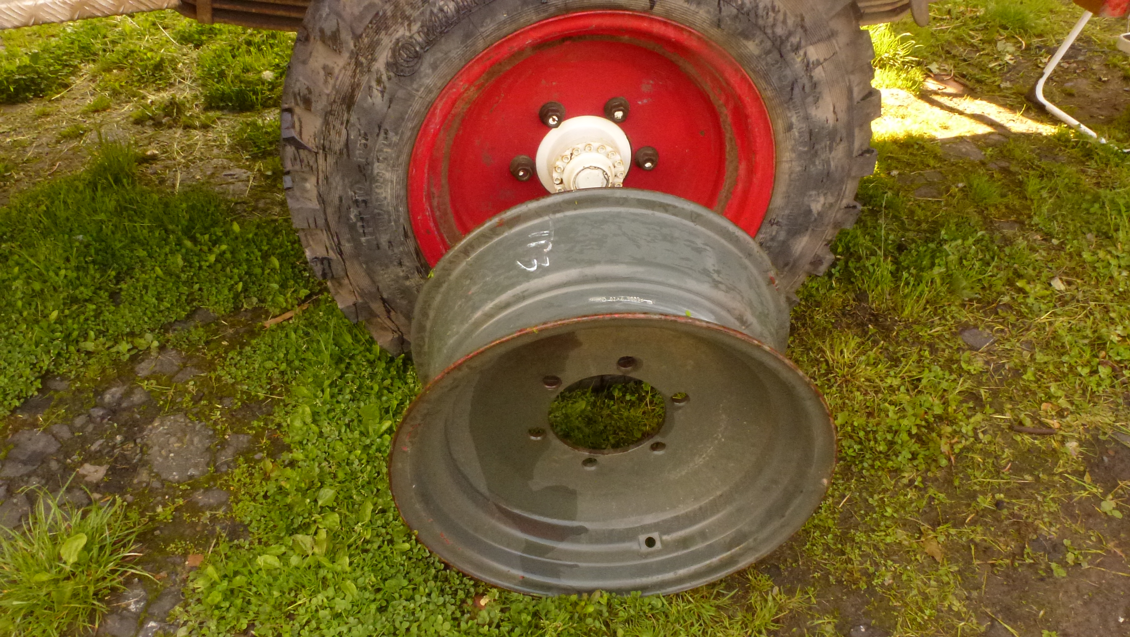

j'apporte ma contributisation :mrgreen: au fond de mon dépot il y a un vieux manitou. je n'y avait jamais prêté attention jusqu'a ce qu'en garant le scania devant je remarque un montage en michelin XL, surprise du 10,5/20 ! petit coup de yoda ( mètre ) hooo même entraxe, même centrage.... donc certaine jantes d'ancien manitou sont compatible Brutt, donc B, donc mog....
Pascal pour en revenir au jantes vendues par ludo61, crois tu qu'elles acceptent du 10,5R20 en chaussettes ??
http://www.leboncoin.fr/materiel_profes ... tm?ca=19_s
et pour monter un big foot :lol:
désolé je n'arrive pas récupérer les photos, d'ailleurs si quelqu'un a une astuce :wink:

Chips wrote:....
ben non vu que c'est du 17,5 :mrgreen: par contre les jantes d tp3 nato comme dimitri ou Bernard.

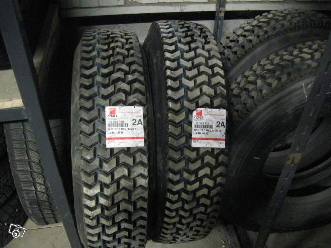

Chips wrote:....
non en revanche en voici qui sont tout indiqués je pense:
http://www.leboncoin.fr/equipement_auto ... tm?ca=22_s
c'est du rechapé mais si le prix est pour les 4 ça me parait un très bon deal ...
juste qu'il pourrait être difficile d'en trouver un 8eme peut être...
je n'ai pas les cotes d'un 10r17.5 mais ce doit être bien proche d'un 900r16 vu que 9.5r17.5 c'est un peu plus petit.
je cois même que c'est le profil d'un lot que j'ai racheté a Raphael mais je ne les ai pas encore testés.
