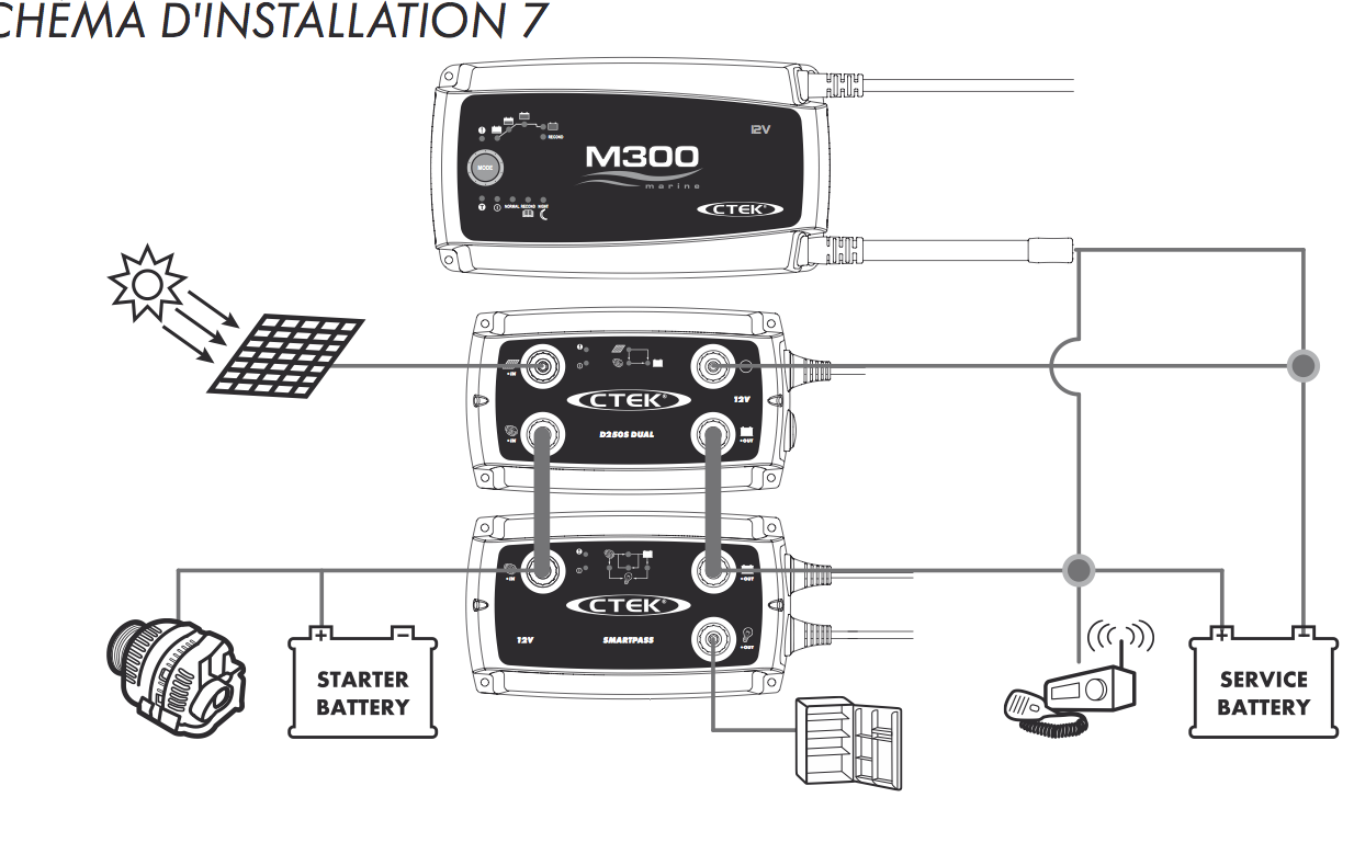

donc lorsque tu as du 220V de dispo (passage grande lessive au camping par exemple
) tu ne peux pas te brancher au 220 pour recharger tout en utilisant les consommateurs !
donc je reste bien sur mon idée du CTEK D250S Dual qui fait office de régulateur tout en étant un chargeur DC/DC et qui permet de brancher le chargeur 220 sur la batterie consommateur tout en chargeant aussi la batterie moteur ...
un peu cher mais je pense que c'est vraiment un produit approprié pour nous, non ?

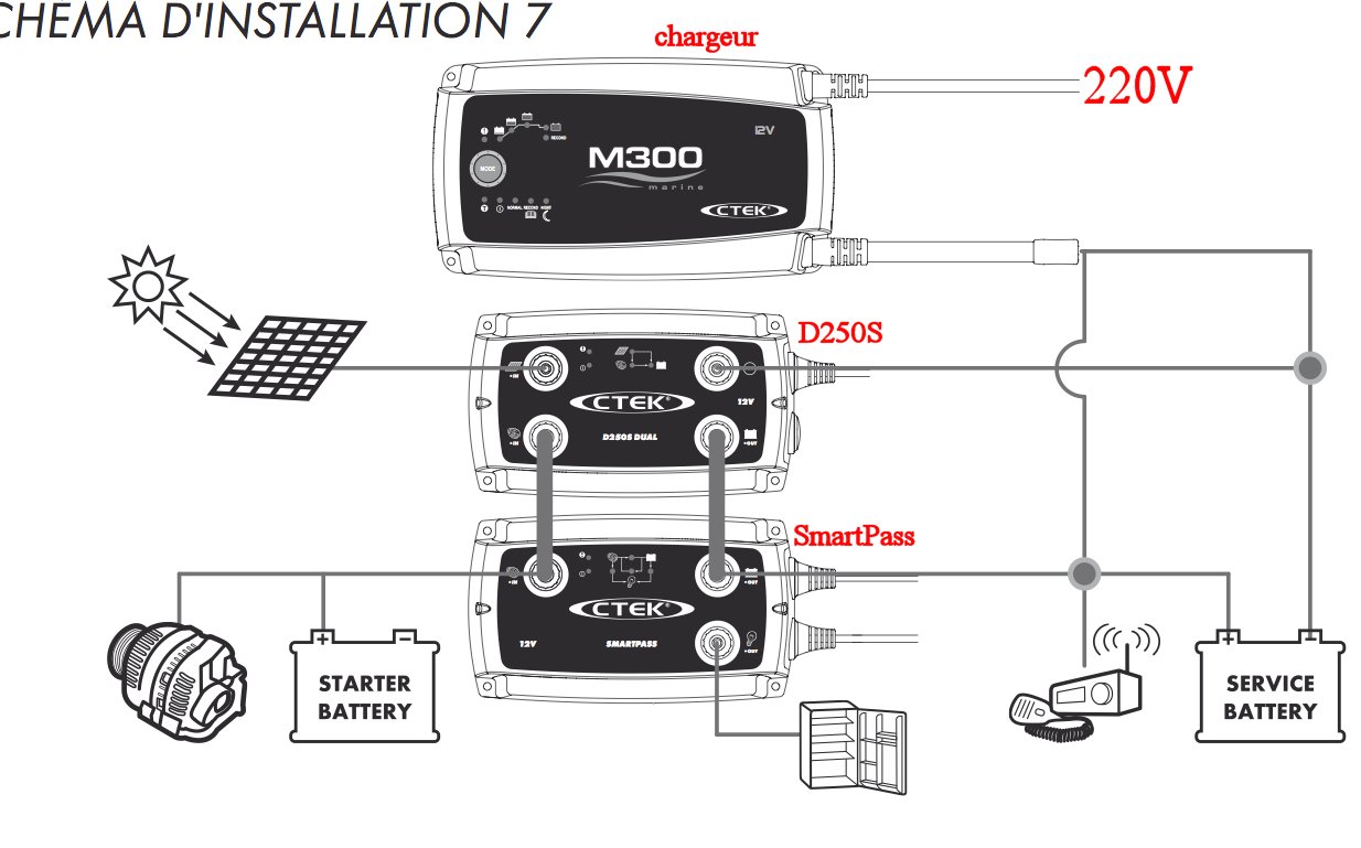

oui, tout bon
c'est un des montages qui offre cette possibilité. L'avantage, c'est qu'il n'y a aucune manip à faire.
Mais tu as oublié de préciser qu'il faut en plus du d250s : un smartpass et un chargeur... (un total de 3 équipements pour environ 500 à 550€)

En fait, non tu n'est pas obligé d'avoir le smartpass, le D250S peut s'utiliser seul il est juste "limité" en charge à 20A (le smartpass permet de passer à 80A lors de la charge maxi et donc de charger plus vite) et le chargeur 220V peut être de n'importe quel autre marque (quoique celle-ci est vraiment bien, et on en trouve des pas trop cher d'occas sur LBC.sebg61 a écrit :
Et si tu comptes qu'avec le D250S tu n'as pas besoin d'acheter de régulateur solaire ...
Bref, oui ça fait des sous mais pour la prestation je trouve que c'est pas mal, et surtout bien adapté à notre utilisation, je n'ai pas trouvé autre chose d'aussi complet moins cher, sinon je fonce
mais ça résout surtout la question à savoir : pouvoir charger en 220 et en solaire en même temps tout en utilisant du jus pour les consommateurs.
