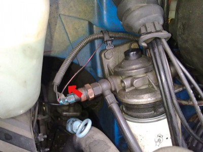

Etant "noyé" dans l'electricité du B110 ces derniers temps, je me suis aperçu que le fil rouge (voir photo) n'étais pas branché ... peut être n'est ce pas utile ?
Peut être que l'un d'entres vous sait a quoi il correspond ?

moi aussi je viens de finir un premier tour assez complet de l'elec de mon B, mais je n'ai pas de fil sur le filtre gasoil...
c'est pas le réchauffeur de gasoil ?

yep, c'est la sonde du réchauffeur de gasoil ... qui doit couper dès que la chaleur est atteinte ...
perso, je n'ai pas de réchauffeur ...

Oui c'est ce que j'ai pensé ... mais au bout de ce fil il n'y a rien ?! Il est enroulé sur lui-même avec du scotch ...

bha là, il faudrait voir si tu as encore le "boitier" (le système qui gère un relais relié au contacteur de démarrage ...) de gestion du réchauffage ...
au fait, la résistance de ton "réchauffeur" est-elle connectée ? Car la sonde ne fait que déconnecter ou connecter (suivant si c'est une normalement fermée ou ouverte) le relais ...

Bon, je vais suivre le cheminement des fils branchés sur le filtre ...
