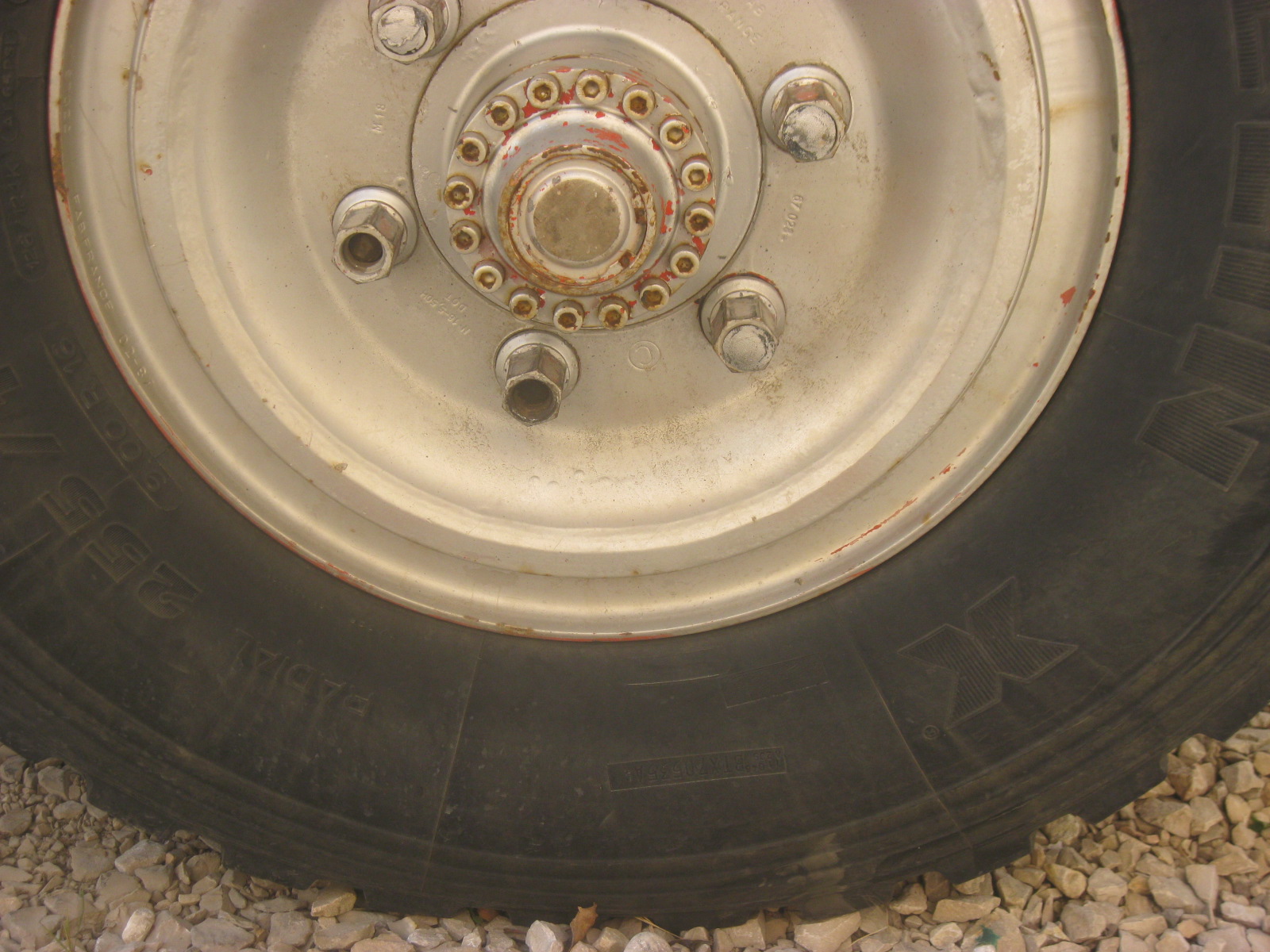

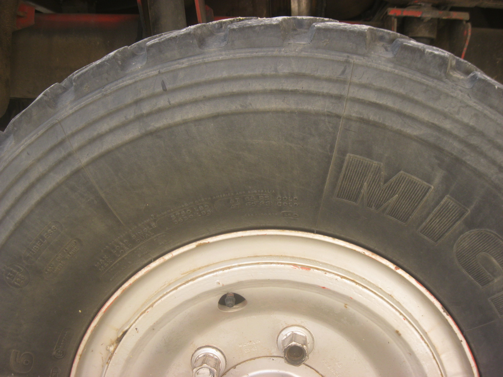

J'ai deux XZL un peu (voir beaucoup) fatigués sur mon camion. Je me suis renseigné chez "Ayme pneus" pour les faire retailler.
Eux même ne sachant pas, ils se sont renseigner chez Michelin qui leur ont répondu que les XZL n'étaient pas retalliable.
Ma question est donc :
Est-ce des XZL d'origine où autre qui après retalliage deviennent des XZL ?.
Car je vois que la largeur des sillons entre les pavés est beaucoup mon large que l'origine.
Merci pour la réponse

C'est vrai que j'ai des lunettes, mais j'aimerais bien que tu me dise où c'est marqué car je n'ai rien vu de pareil.

Trouvé sur un document Michelin :
Il semblerait que non si l'on se fie à ce sujet : viewtopic.php?f=7&p=15222
Les XZL l'ont-ils ?Pratiquement pour tous les pays, la législation précise qu’un pneumatique peut être recreusé à condition que l’indicateur« regroovable » ou le symbole U soit porté sur les flancs et que le recreusage soit effectué par des professionnels suivant les règles de l’art

Merci Denis, les XZL n'ont pas cette mention.
Voir les photos postées plus haut.
Guy
Guy

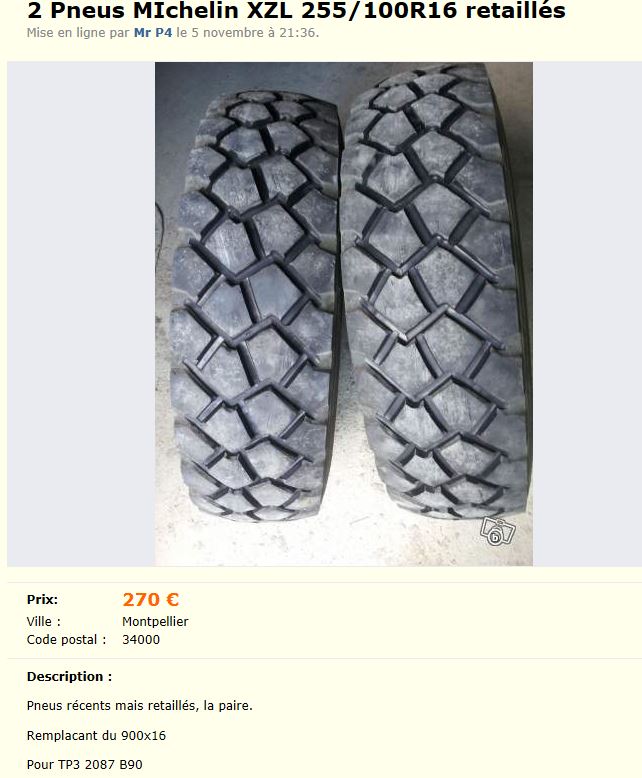

Mr P4
- Pfffffffffff
- Messages : 1694
Re: 255/100r16 - 900x16 XZL retaillés
En ne faisant que les longitudinaux cela allonge la vie du pneu mais de faire aussi les transversaux cela fait de vrais beaux crampons.
Et il est évident qu'un retaillage ne donne presque jamais le même aspect que les sculptures neuves.
