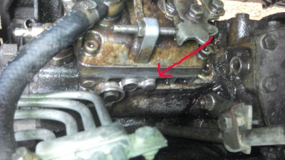

J'ai une fuite sur le couvercle de la pompe injection du T35D. La pompe est une bosch.
Il me semble que la fuite vient entre ne couvercle et le corps de pompe.
On voit sur la photo que la pompe est lavée par le gasoil à cet endroit.
Quels sont vos avis ?
Merci.

Sur les pompes bosch c'est normalement un long o-ring qui fait l'étanchéité du couvercle. À changer....
Rien de difficile sauf parfois une came qui vient en appuis sur des vis de butée qui elle partent avec le couvercle. Il faut alors les dévisser en comptant bien les tours pour pas louper son coup.

J'ai fait le joint du couvercle. très facile à faire. plus de fuite au couvercle.
Mais il y a une autre fuite, majeure par rapport à celle du couvercle.
Je ne la vois pas. elle est sur le dessous.
à mon humble avis, soit elle vient de la vis de forme triangulaire, soit de la jonction entre la pièce en acier et le corps de pompe en alu.
Votre avis ?
Y a t'il un dieseiliste dans le coin ?
Merci.
