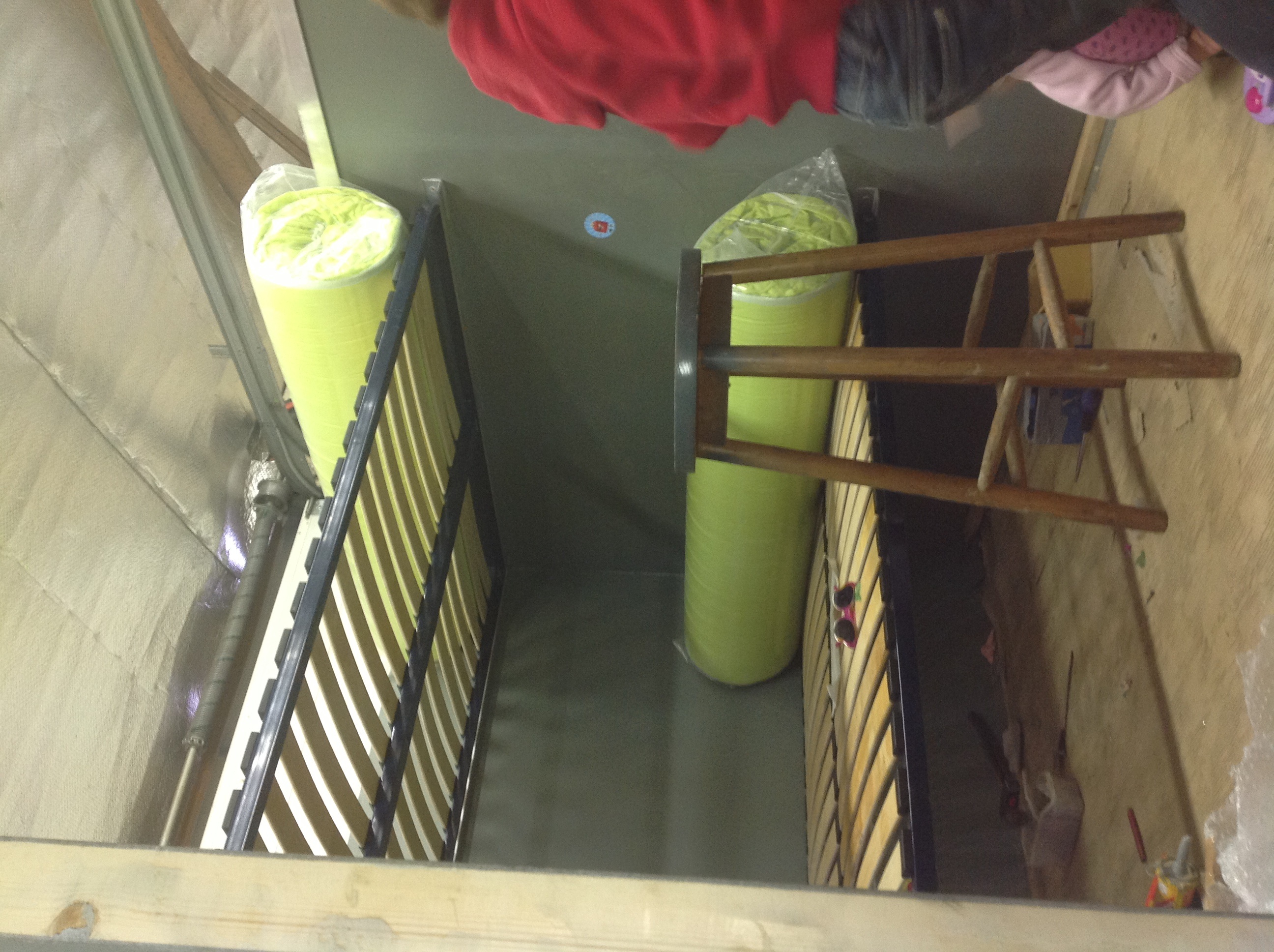

Cool la cellule :D
On dirait que tes panneaux étaient déjà aux dimensions avec un tasseau en bois sur la périphérie ....? :roll:
Ou alors, c'est toi qui les a découpés aux côtes voulues...? :roll:

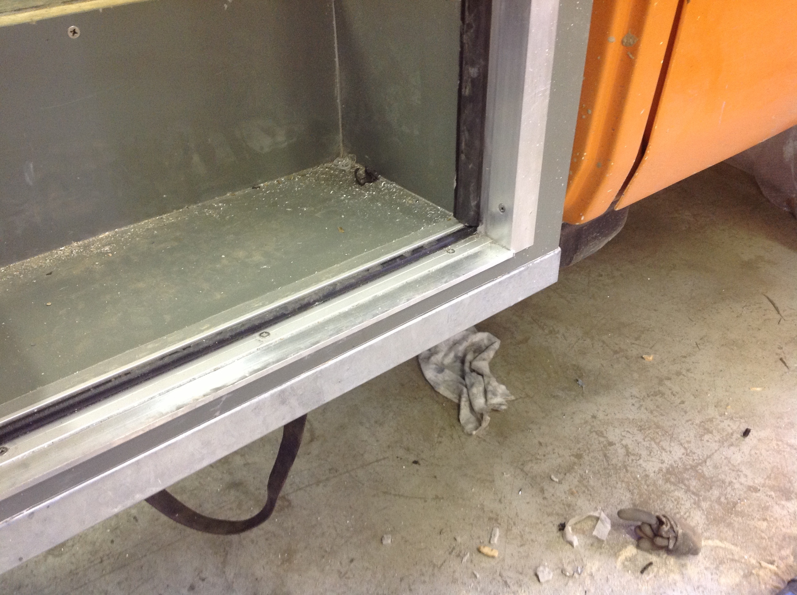

J'ai fais fabriqué les panneaux suivant un plan que j'ai dessiné
Mais le mec doit acheter une nouvelle équerre car il a fallu que je retaille tous les panneaux + des défauts de déformation et définition
À la réception des panneaux petite déception ,mais les vacances arrive vite et je n'ai pas le temps de faire refaire de nouveau ,c'est juste au début que l'on voit les défaut après on les oublie
C'est bien un contour en bois :idea:

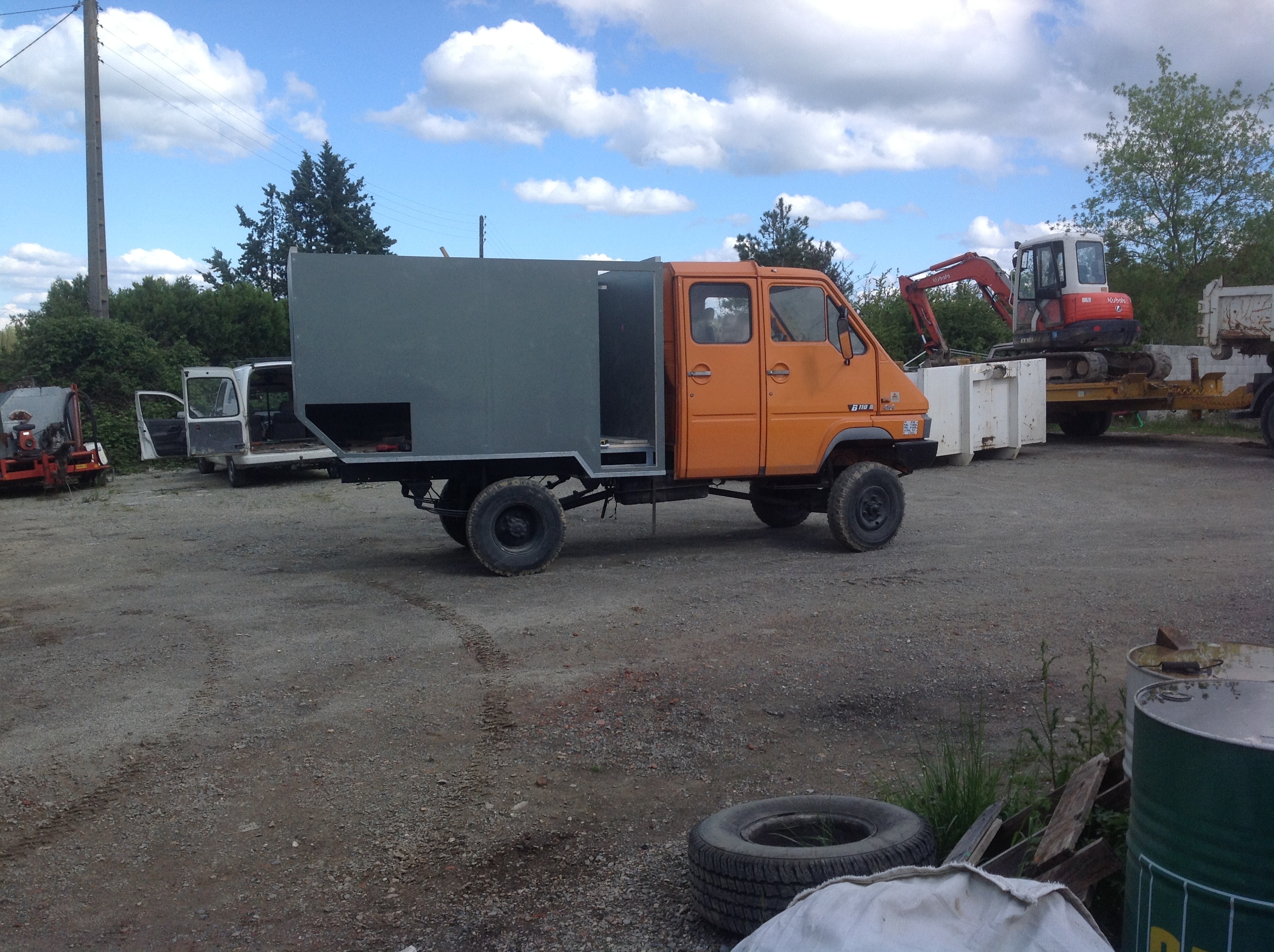

Et le plus gros travail maintenant le futur toit relevable en dur
Pour l'instant j'en suis la il faut attendre ce week-end pour du nouveau

C'est une grosse boîte qui t'a coupé les panneaux d'équerre pas d'équerre? :mrgreen:
Et quel revêtement sur les panneaux?
Très bien de faire un toit relevable, qui plus est, en dur, mais pas facile une fois replié, d'avoir un système bien étanche et sans jeu pouvant entrainer une détérioration sur les pistes.

Le revêtement c'est gel coat et résine avec fibre entre mousse polyuréthane ,mais attention j'ai été surpris par le poid ,c'est lourd ,heureusement je suis en 4,5t
C'était une première pour le gars qui m'a fait les panneaux et il m'a dit que c'était la dernière car il ne sais que travailler qu'avec des moules et la il était perdu il a mi trois fois plus de temps que prévu ,il a mangé la grenouille
Pour le toit c'est des verin hydraulique qui vont le levé et qui vont me le tenir en pression fermé ,j'ai les vérins mais c'est encore dans la tête on Vera au moment

Je ferai des photos des panneaux ,porte j'ai fait une rupture de pont thermique pour éviter la condensation
Allez une petite dernière photo

Je l'ai acheté entre Rennes et Nantes
