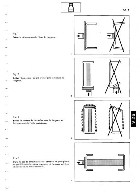

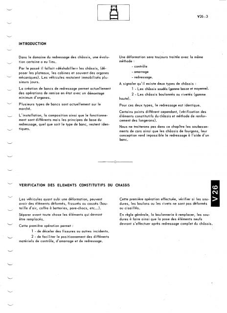

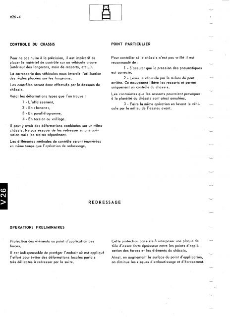

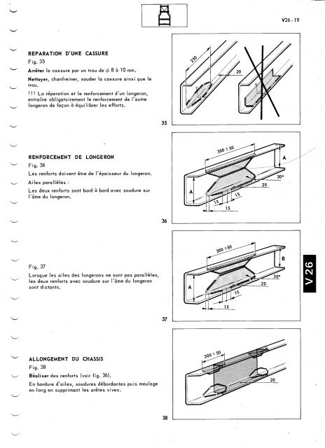

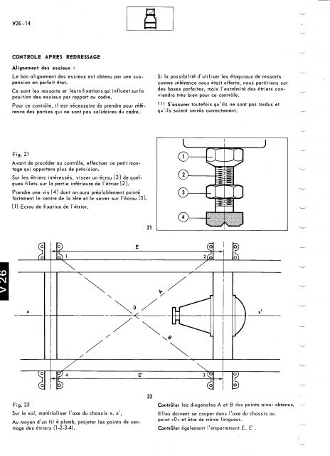

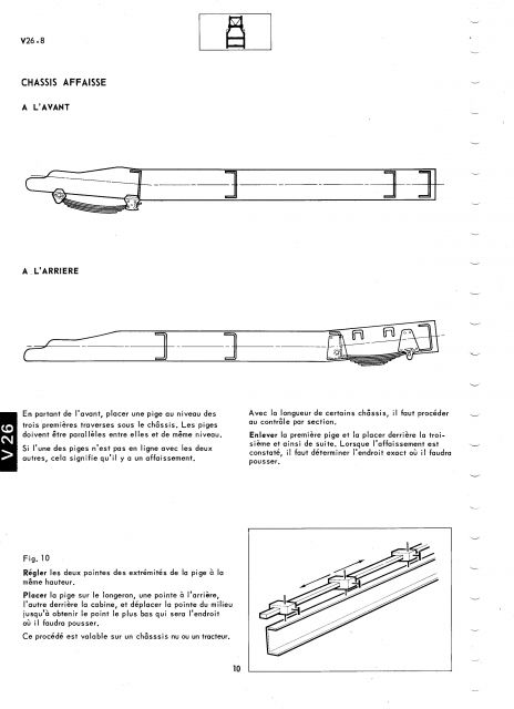

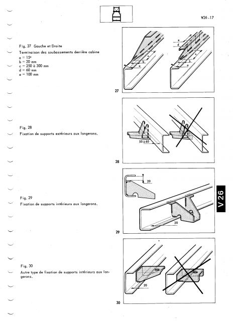

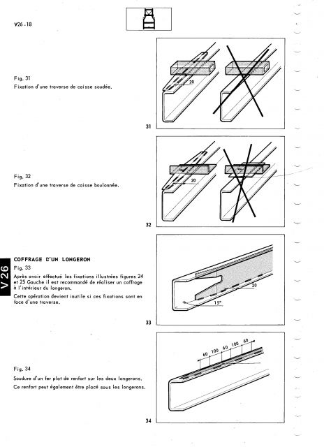

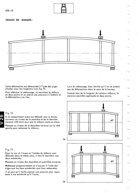

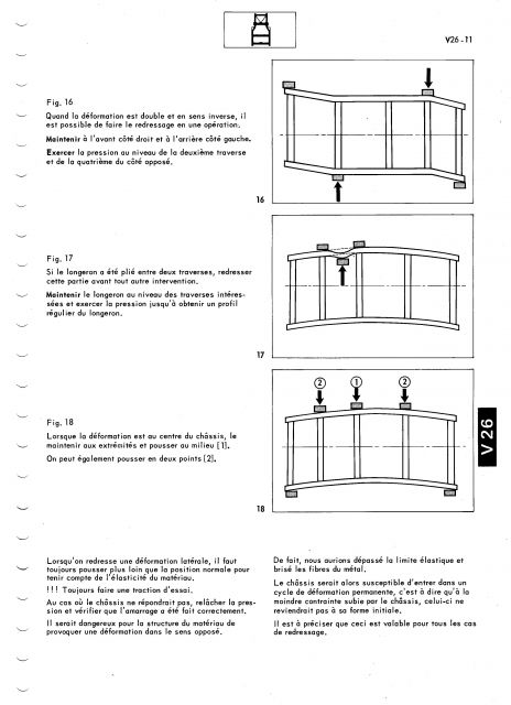

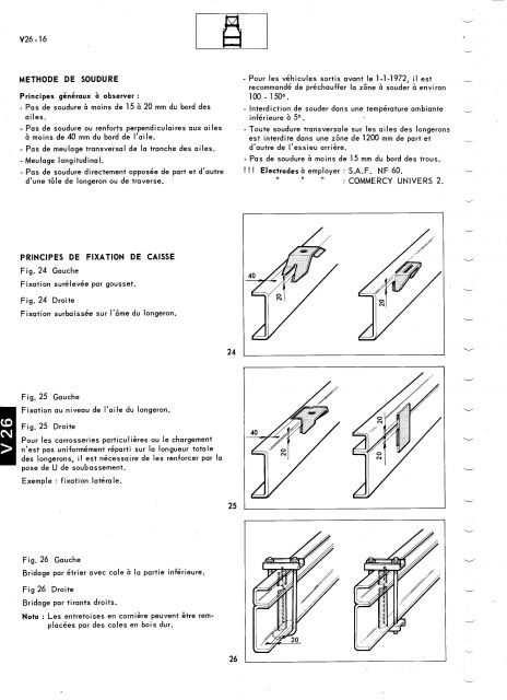

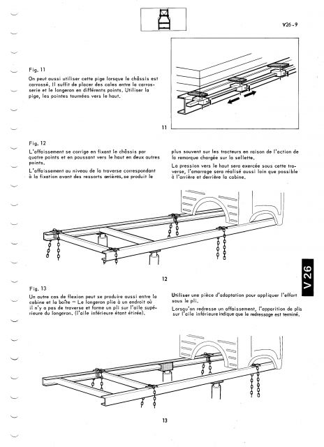

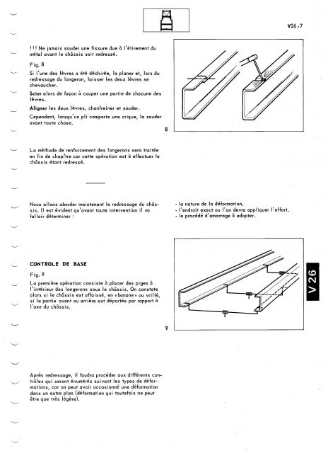

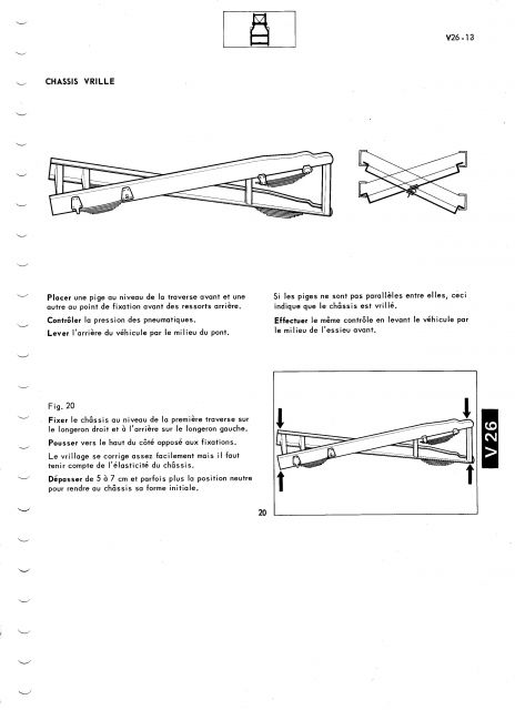

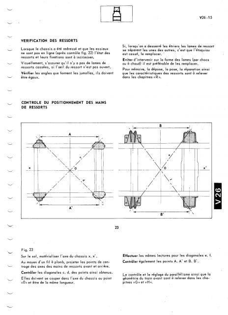

J'ai pris la peine de scanner une partie de mon manuel Renault/Saviem "Carcasse et châssis" cet aprem pour un membre d'un autre forum qui a plié son camion, je fais donc un Copier/Coller ici mais je souhaite à personne d'en avoir besoin :lol:
Ce n'est que la partie redressage mais ces techniques sont valables pour tous les châssis 8)
