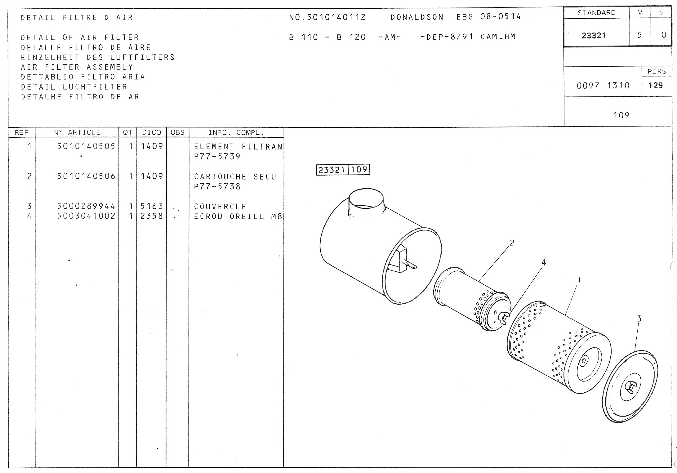

Bonjour a tous,
Ce matin Jacques (Jacomo32) m'a posé une question pour les Réf. de filtre à air.
Je n'ai pu répondre car je ne connais que les Réf. Renault Trucks.
Quelqu'un aurait-il acheté ces filtres chez un autre fournisseur ?.
Si oui où ?.
Quelles sont les références ?.
Les miens n'ont jamais été changés mais il faudra bien que j'y penses un jour .
Merci d'avance
Ci joint page pièces détachées Renault Trucks.
Guy
Si oui où ?.
Merci d'avance
Guy

Y'a généralement un numéro sur la pièce elle-même qui te permet de trouver une pièce générique.

en recherchant 5010140505 dans un moteur de recherche, on trouve ceci chez Oscaro :
http://www.oscaro.com/filtre-a-air-knec ... 133091-8-p
et à partir de là on doit en trouver d'autres...

Re: FILTRE A AIR B110 (Donaldson)
Mahle Knecht est un fabricant générique réputé. (référence LX 236)
Le site donne les cross-reference de tous les autres fabricants proposant ce filtre....
Filtre à air KNECHT : LX 236
Numéro(s) court(s) : 77050511
Référence constructeur (Numéro OEM) :
A.P. :
LK3331
AC :
A1029C - PC179
AIR REFINER :
ARM1753
ALCO FILTER :
MD300
ATLAS COPCO :
1028448002 - 16192797 - 1619279700 - 16192997 - 9705434900
BALDWIN :
PA2845
BOMAG :
05821008 - 05821013
BOSCH :
1457429946 - S9946
CASE IH :
3146939R1
CATERPILLAR :
3I0836 - 6A5110 - 6A5110V
CHAMP :
LAF1714
CHAMPION :
W705
CLAAS :
6766000
CLEAN FILTERS :
MA535
COMPAIR :
C11158/1014
COOPERS :
ADG603 - AZA101
CROSLAND :
9551
DAF :
695633
DELPHI :
HDA710
DEMAG :
964013
DEUTZ :
1111402030600 - 1902127 - 2165044 - 2912005 - 605412970032 - 606901670113 - 905412970013
DEUTZ-FAHR :
DONALDSON :
P140187 - P142141 - P181088 - P775739 - SMP181088
DYNAPAC :
499511 - 905412970013
EUROFILTER :
12-08 - 1-23
FAHR :
1111402030600
FAUN :
0746383 - 1470631 - 4134368
FENDT :
F182200090010 - F182200091010 - F184200090010
FIAAM :
FLI6417
FIAT :
1186044
FILTRON :
AM414
FLEETGUARD :
AF4058
FORD :
479981 - 5011318 - 5011883 - 77TU9601D - 9576153 - BD8T9601D
FORD NEW HOLLAND :
479981
FRAM :
CA4202
GMC :
94603894 - 94621224 - 9974135
GUELDNER :
0009839015
HENGST FILTER :
E114L
HENSCHEL :
4227324M91
IHC :
3146939 - 3146939R1 - 3405458R1
IVECO :
1186044 - 1265504 - 1902127 - 2165044 - 634478
JOHN DEERE :
AZ20623
KOLBENSCHMIDT :
122AR - 50013122
KOMATSU :
11201B1280
LIEBHERR :
1753731 - 5106182 - 510618208 - 5601593 - 7361347
LINDE :
0009839015
LOSENHAUSEN :
04021/19504
MAN :
81083040053 - 81083040054
MANN-FILTER :
C17225/3
MASSEY-FERG-HANOMAG :
2710797 - 3252506M1
MECAFILTER :
EL3087 - FA3698
MERCEDES-BENZ :
0010944604 - 0020946004 - 0030943304 - 0160947902 - 0160948102
NISSAN :
0351650
O & K :
744821 - 8003741
PBR :
AI3284
PERKINS :
2710797M91 - 992124
POCLAIN :
D350557
PURFLUX :
A598
PUROLATOR :
A61605 - PM1605
QUINTON HAZELL :
WA6085
RACOR :
AR6144
RENAULT :
0003563565 - 0004207090 - 0004309015 - 3563365 - 3563565 - 4207090 - 4309015 - 5000823408 - 5010140505 - 7701019017
RENAULT TRUCKS :
3563365 - 3563565 - 4033109540 - 4207090 - 4309015 - 5010140505 - 7701019017
SOFIMA :
S0950A
STEYR :
61100190028 - 61200190027 - 79000190701
TECNOCAR :
A590
TEHO :
2198
TOWMOTOR CORP. :
645110 - 6A5110
UFI :
2780400
VALMET :
80061800
VOLVO :
4785610 - 4785612 - 6644839
VW :
075129620A - T11129620
WIX FILTERS :
46515
WOODGATE :
WGA114
ZETTELMEYER :
207824 - 2078240 - 20782403
Caractéristiques :
▪ Diamètre 3 [mm] : 8,5
▪ Diamètre 4 [mm] : 118
▪ Diamètre extérieur [mm] : 166
▪ Diamètre intérieur [mm] : 86
▪ Hauteur [mm] : 352
▪ Type de filtre : Cartouche filtrante

Merci Denis,Denis Chassac a écrit :Bonjour
Mais dans quel moteur de recherche as tu été car je voudrais bien trouver l'autre aussi et je ne trouve pas.
Guy

Directement dans google, tape juste le numéro sans espaces... tu obtiens plusieurs pages de résultats pour ce filtre (ou équivalent).Guy a écrit :Merci Denis,Denis Chassac a écrit :Bonjour
Guy
Bonnes recherches

Denis, je sûrement "con" mais quand je tape sur Google 5010140506 il ne trouve rien .
Peut-être que cette cartouche ne se change pas car elle est métallique .
Guy
Guy

Bonsoir
bizarrement beaucoup moins de résultats en français mais...
http://www.corsepieces.com/product.php?id_product=186
... en corse tu trouveras le filtre (en équivalence).
