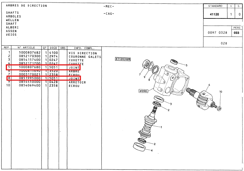

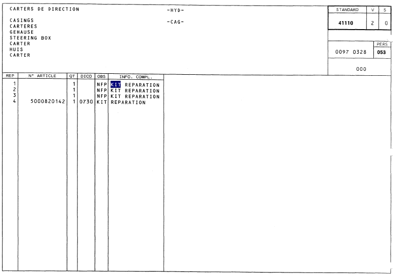

le kit "réparation", faudrait appeler RVI pour savoir ce qu'il contient :
sinon :
seb
sinon :
seb

C'est pas la direction assistée Bendix ça ?
- Messages : 4145
Re: Fuites boîtier de direction
Aux vue des éclatés c'est le boitier standard BOSH non assisté je crois.Jacomo32 a écrit :Salut Seb,
- Messages : 3704
Et moi je voulais dire gemmer pas BOSH.
En DA, Bosh et Bendix distribuent tout les deux le même boitier.
Bastien.
Bastien.

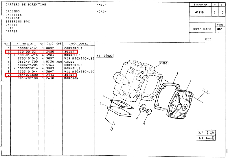

j'avais juste indiqué que j'avais mis les 2 éclatés (gemmer et bendix) à partir de la doc :
http://bastien59.free.fr/doc/Catalogue%203-4.pdf
seb
seb

question à ceux qui ont refait ou ouvert un boitier....
s'agit-il d'autre choses que de joint spi (joints à lèvre ou simmerring suivant les région...)
Ces joints sont généralement dotés de 3 numéros écrit dessus et sont très faciles à obtenir.
Je peux les avoir sans difficultés si ça peut aider.
