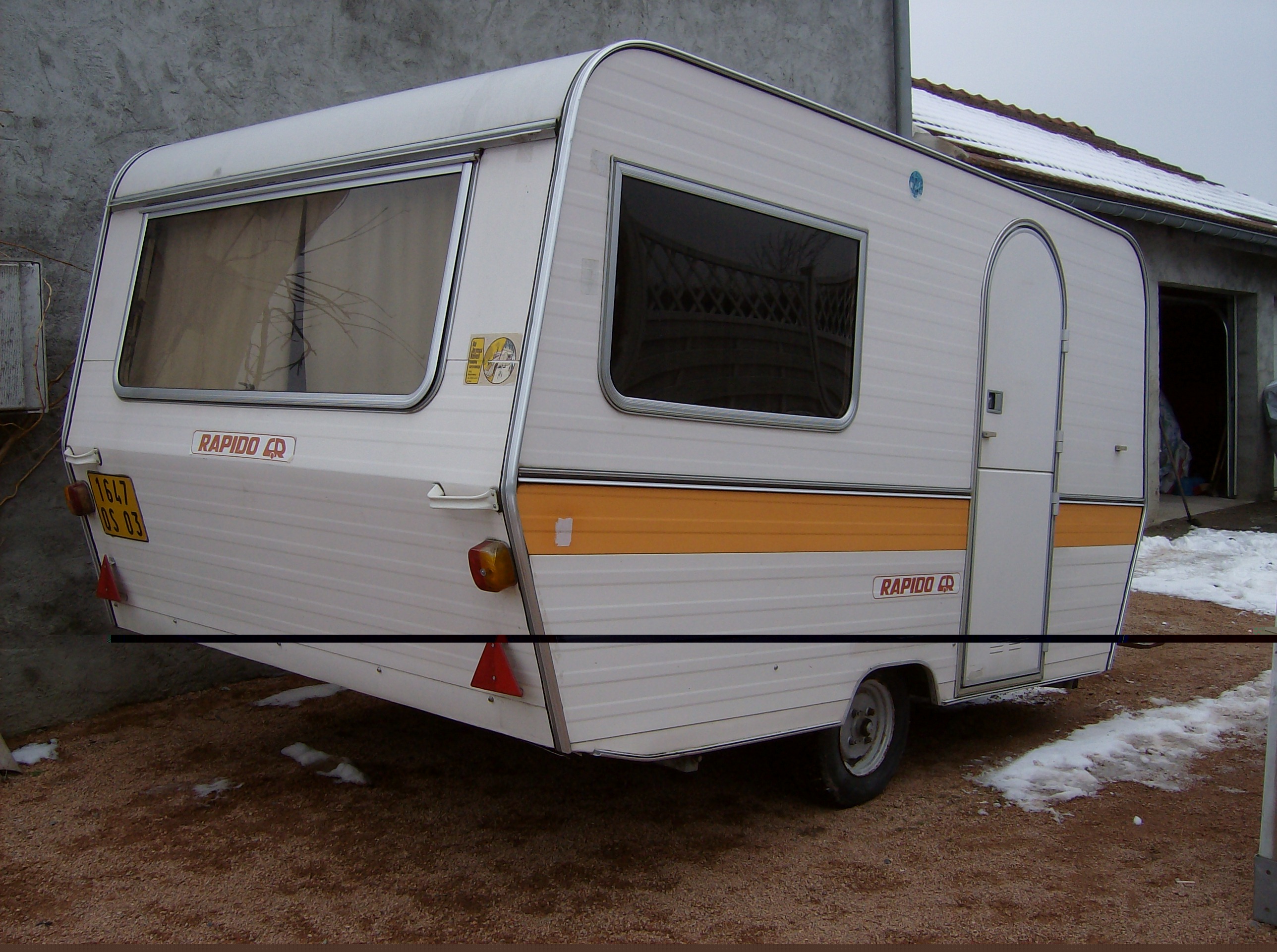

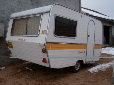

Salut
après ne pas avoir trouvé plein de solutions, la lumiere m'est apparue !!
a 200 metres de chez moi, un collegue, et dans son jardin, 1 caravane.
3m de long par 2metres de large, (tient comme ma benne) et seulement 650kg en charge !!! 8)
je lui en debarasse apparement pour 200 euros. sympa le collegue !
et en plus il me la livre a la maison. :oops:
cette après midi, ce fut un peu le "monster garage" a la maison !

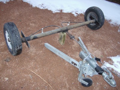

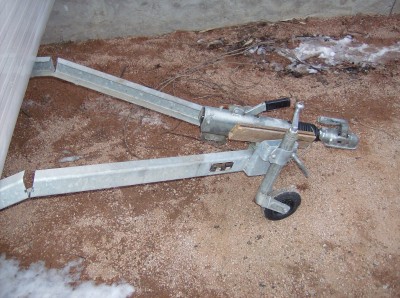

au passage, si quelqu'un est interresse par le timon et l'essieu, je cherche toujours un capot et un pare choc Av....... :wink:

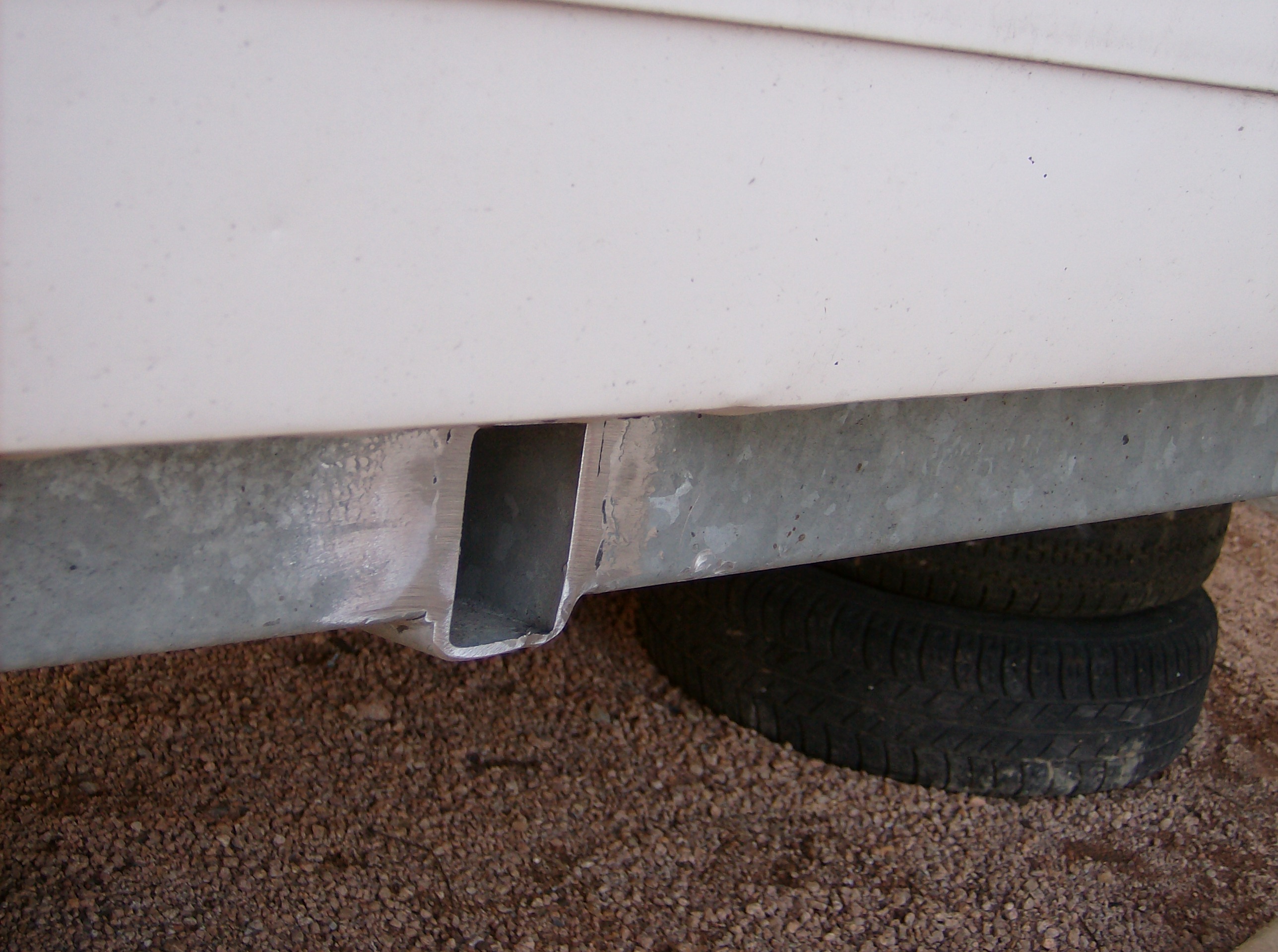

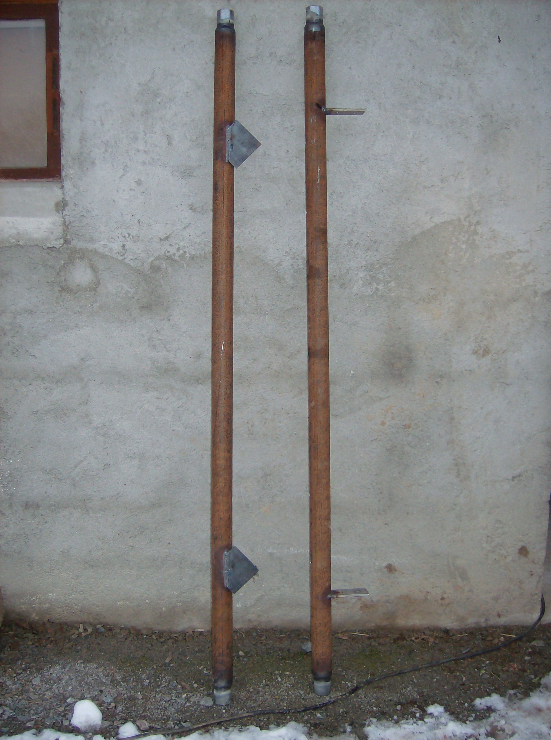

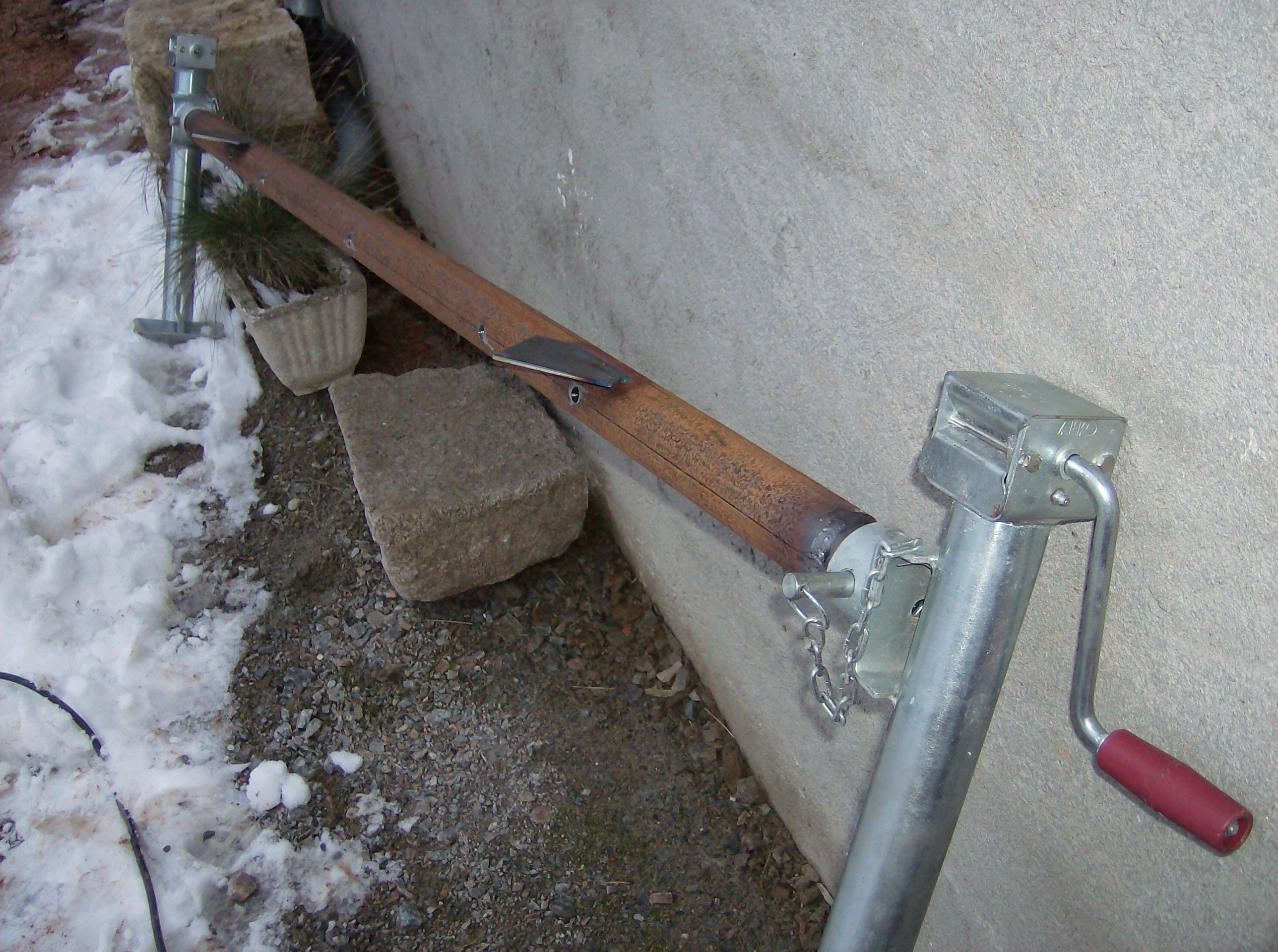

puis voici le futur montage pour les bequilles amovibles.
je garde le châssis de la caravane, car il est de conception legere et solide. celui que j'envisageais de faire aurai été plus lourd.

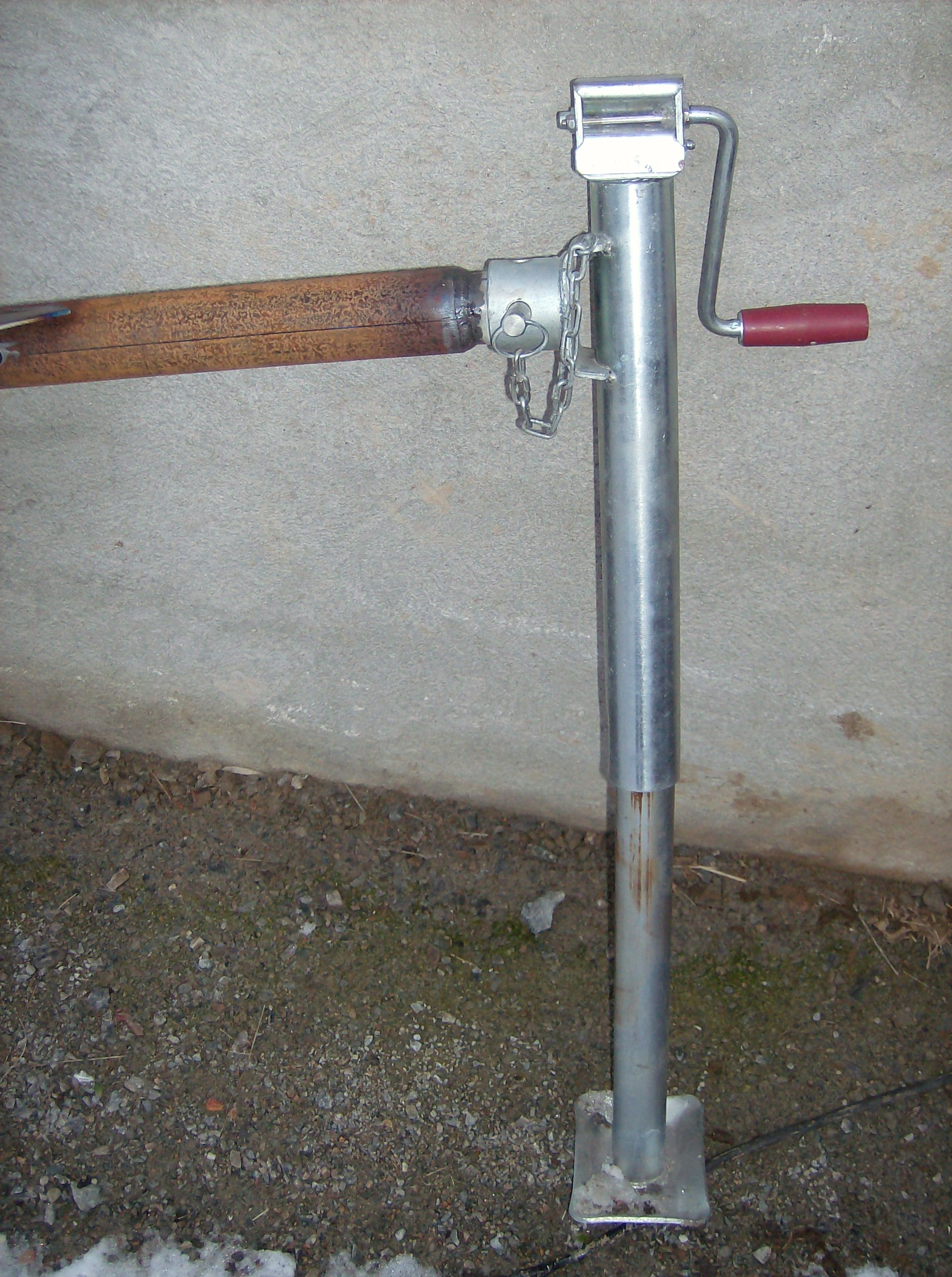

alors j'ai acheté des bequilles a cremaliere (100 euros les 4 neuves seu le coincoin :P )
et j'ai imaginé la maniere la plus solide et legere pour les adapter.
les tubes seront boulonnés sur les fers U du châssis et le planché de la caravane reposera tout le long dessus.
j'ai enlevé environ 140 kg d'essieu, de malle a bouteille de gaz, de bequilles, de roue de secours....et rajouté 15kg de tube.
elle pese donc a (moitie vide car déjà bien installé) 550kg
a+
Marc.

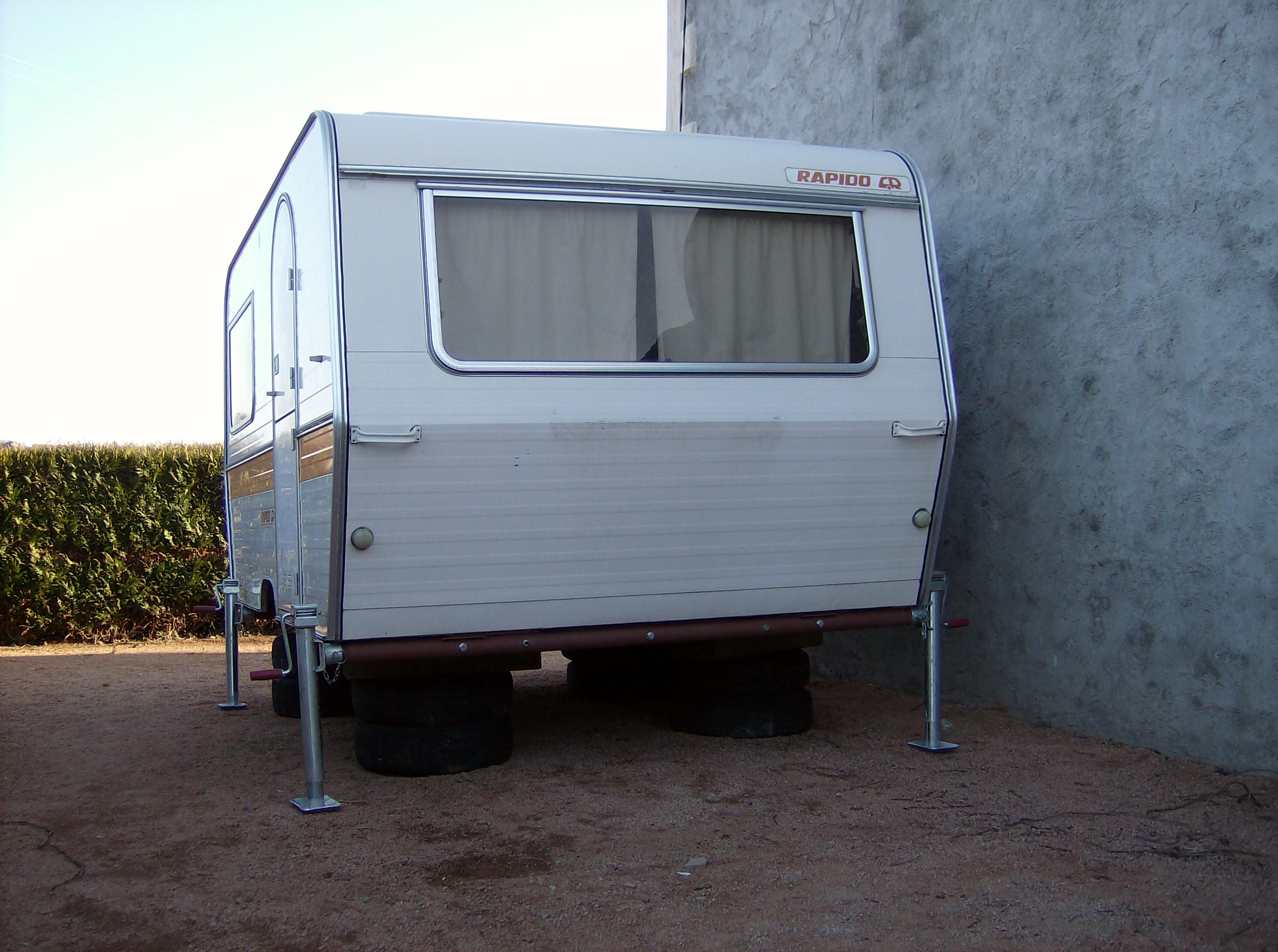

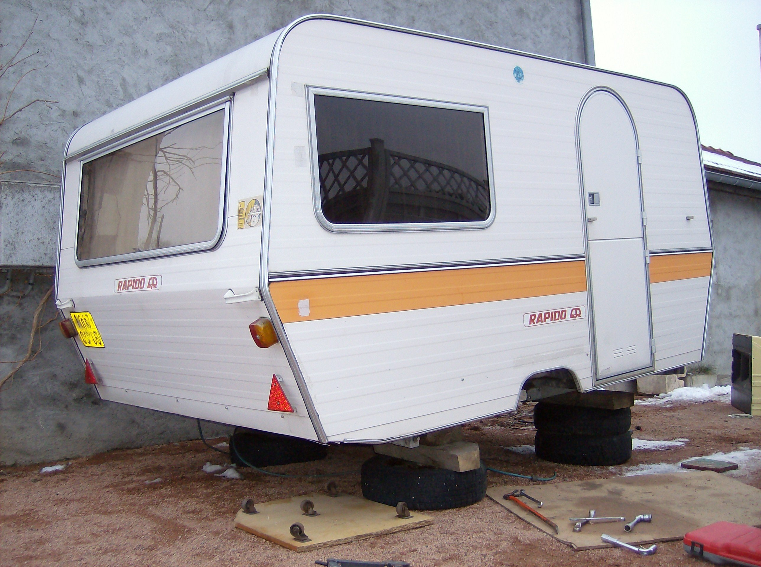

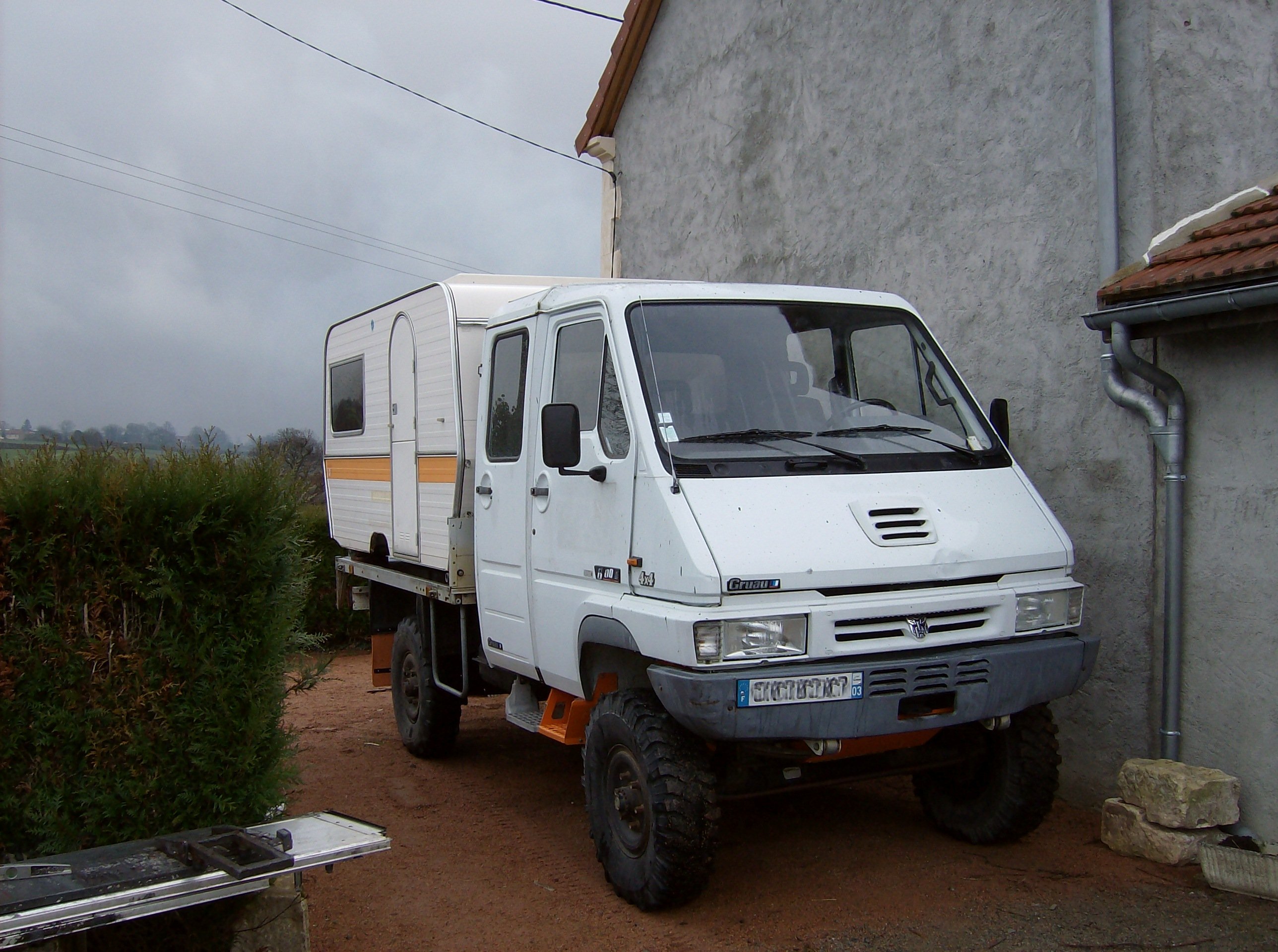

pose du nouveau châssis et montage "a blanc" des bequilles.
car elles sont trop courtes de 50cm ! je vais les modifier.
ca commence a ressembler a une cellule.
a+

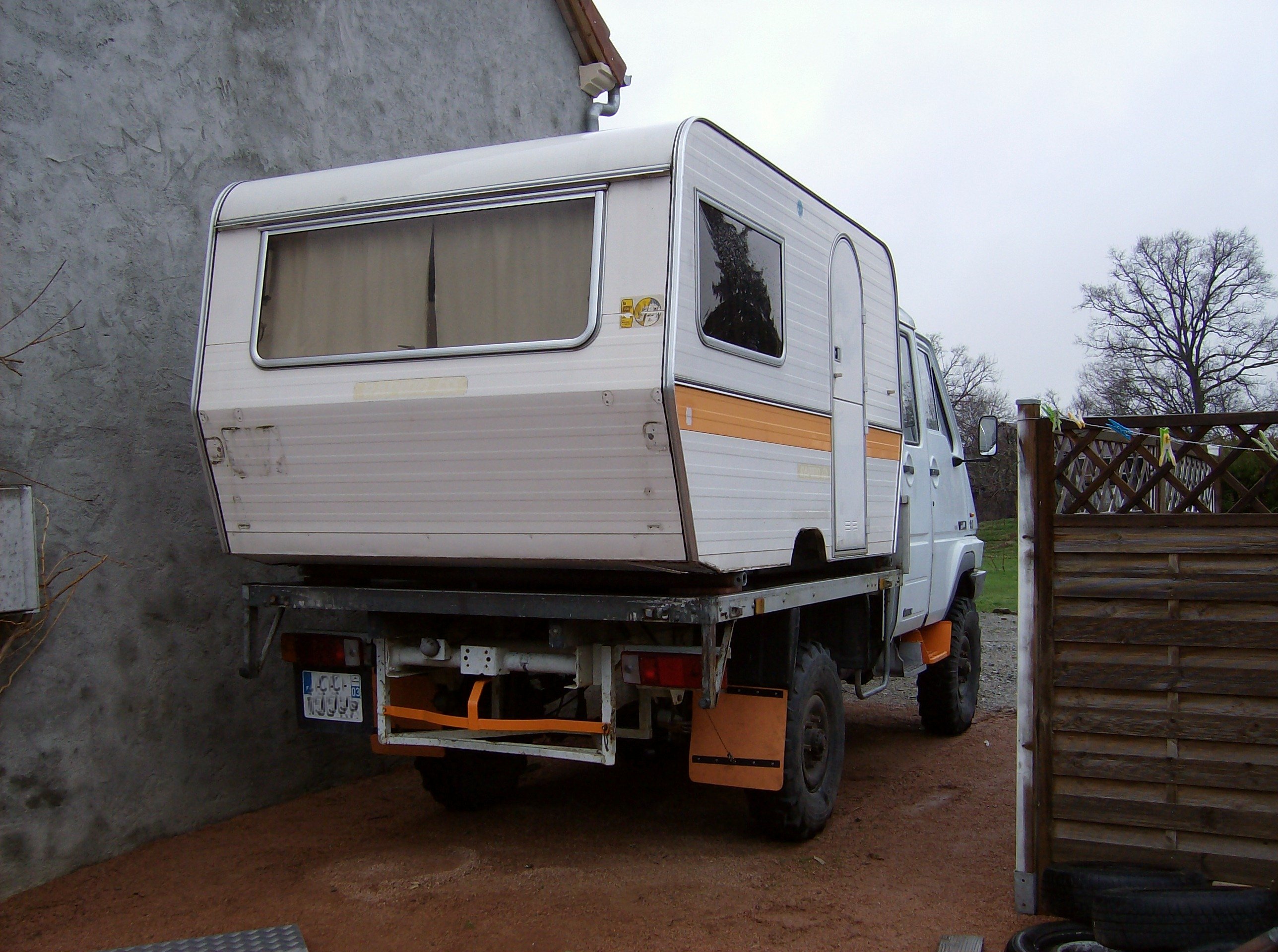

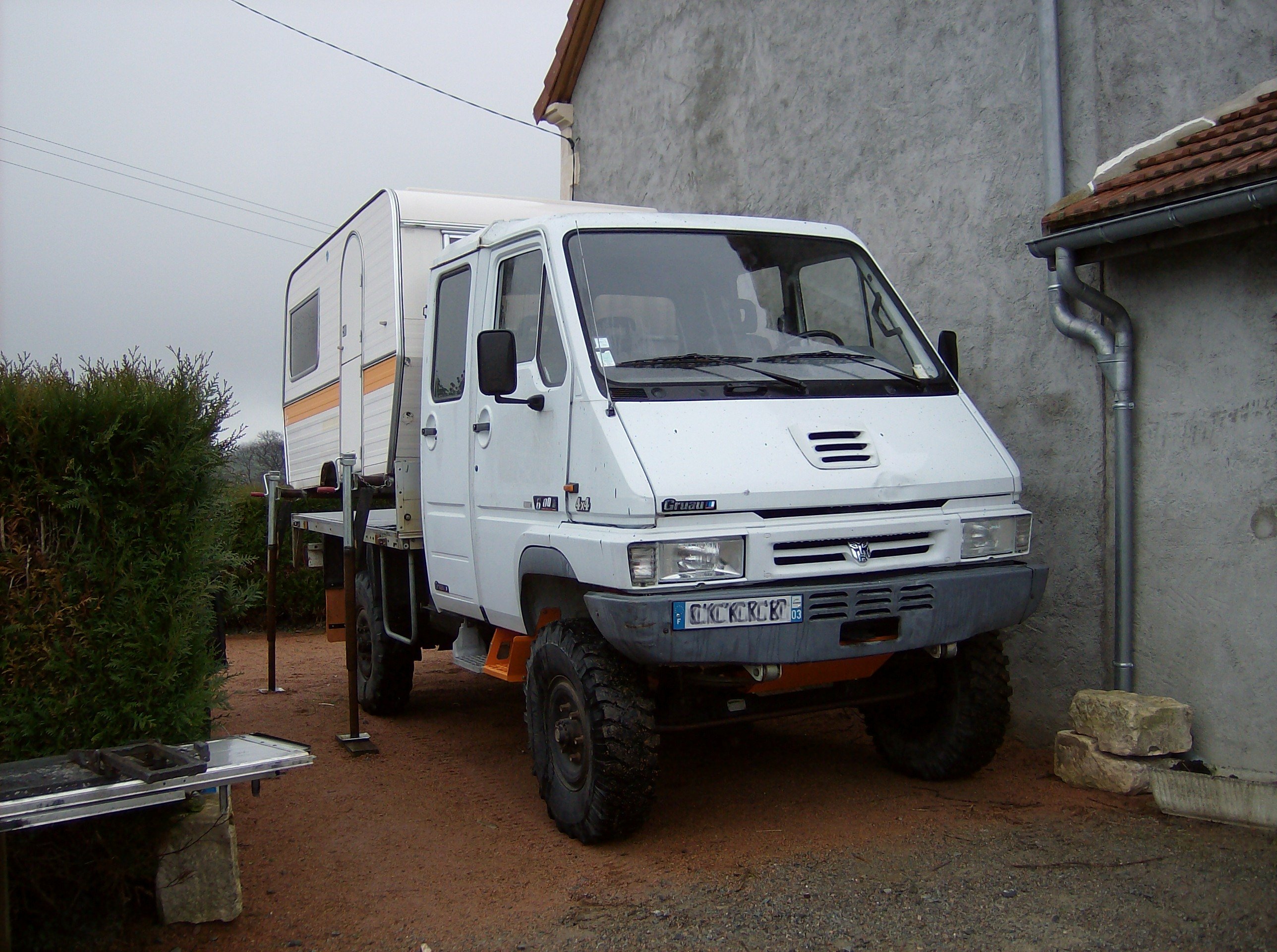

un ptit avancement.
avant de demonter la BT, j'ai rangé le B sous la caravane.
les bequilles ont bien grandit, mais reste stable.
ya plus qu'a arranger un peu la tronche de tout ca.
tôle alu striée prevue a l'arriere de la cellule et sur les cotés pour cacher le trou de la roue.
et puis je vais reflechir a un système d'accroche de la cellule sur le plateau..ca peu s'averer utile.
a+
