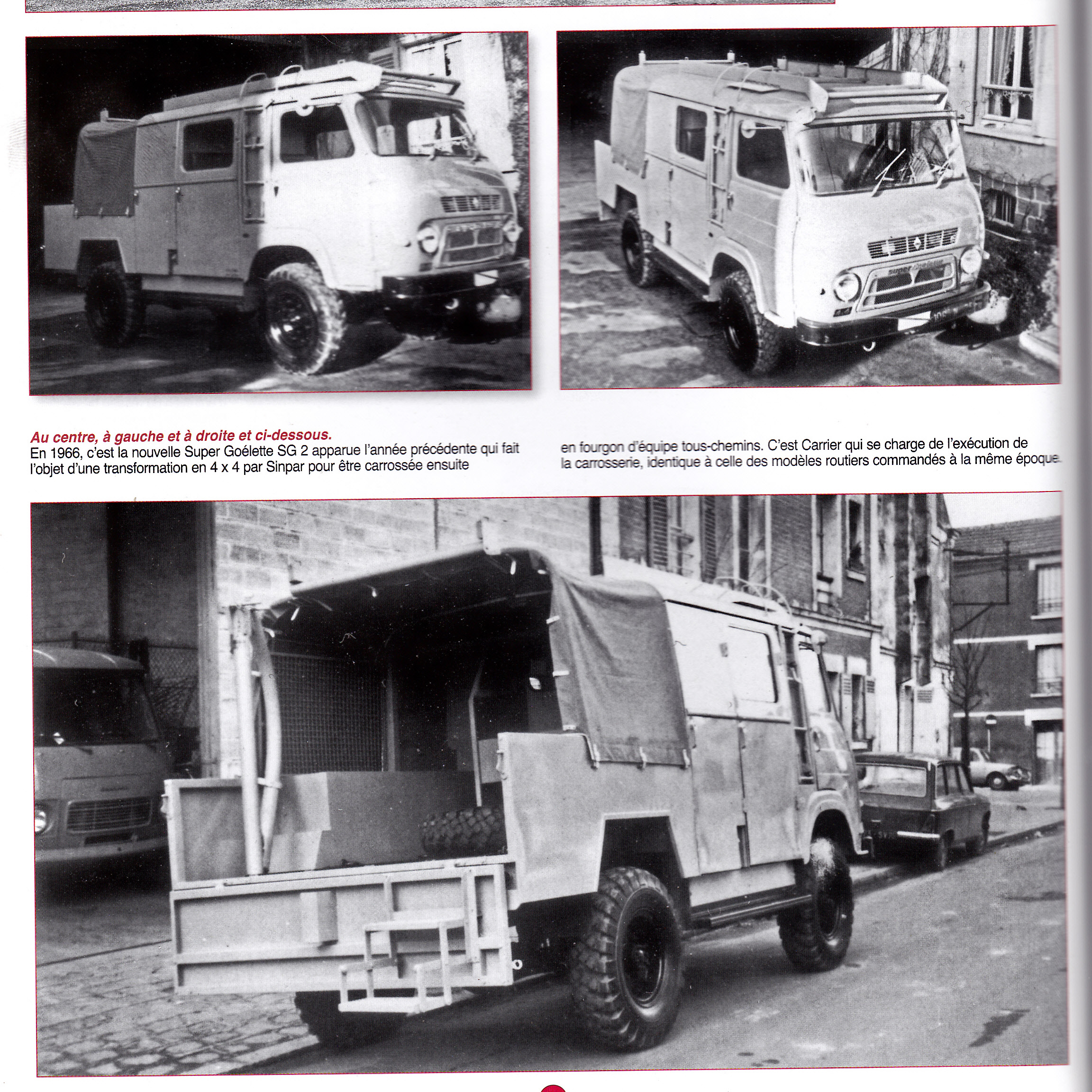

Tiens je suis retombé là-dessus dernièrement, je le mets ici pour archive :

Oui ils sont très beaux!
Huit-quatreux! en K 4x4 :P
