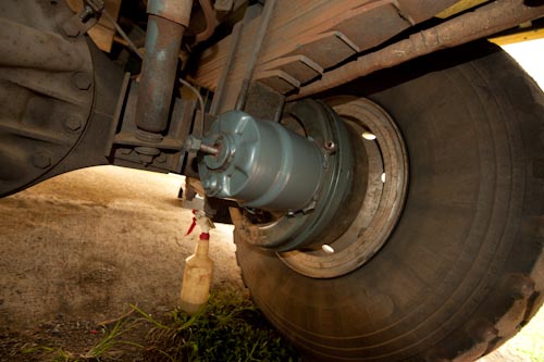

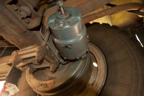

Relâchant la manette de frein de parking, le voyant rouge s'est allumé instantanément. Après contrôle, j'ai découvert que le poumon Ar gauche de frein de parking avait une fuite d'air . Pour pouvoir bouger, j'ai démonté la canalisation d'air et je l'ai obturée. Ensuite, j'ai desserré l'écrou du poumon libérant ainsi cette roue. Ce qui permet de bouger et de se mettre dans un endroit correct. Maintenant, je cherche à savoir comment réparer ce poumon. Quelqu'un a t il une idée, une doc d'atelier? Y a il un risque a ouvrir le poumon (ressort)?

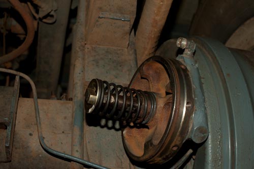

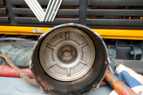

J'ai démonté et ouvert le bol du poumon. On voit que Le bocal est donc démonté sans toucher à la roue. On voit que ce qui reste sur le tambour ne pose pas de problème, petit grattage et graissage. Dans le bol, la poussière et la rouille était en quantité. Nettoyage fait, j'ai pris une photo. Je n'arrive pas à démonter la platine en alu, même après avoir enlevé le serre-clips au centre. Il semble que cela soit solidaire de l'axe fileté extérieur, car en vissant et dévissant tout bouge ensemble, même sans le serre-clips... Je pense qu'il a un joint spi sur cette platine et aurai bien aimé le nettoyer au minimum... Car la fuite ne peut venir que de la. Si quelqu'un a une idée...

Holla, touche pas a sa malheureux tu va finir décapiter, les anciens cylindres tri stop comme les tien se démonte avec une presse spéciale. Tu ne pourra donc pas remplacer ta membrane tout seul, sans cette presse. Remplace le cylindre complet sa te coutera moin cher. Attention pour le ct il faut avoir les 2 même. Bon courage.
