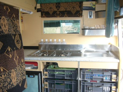

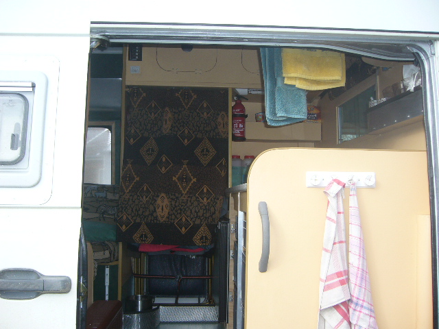

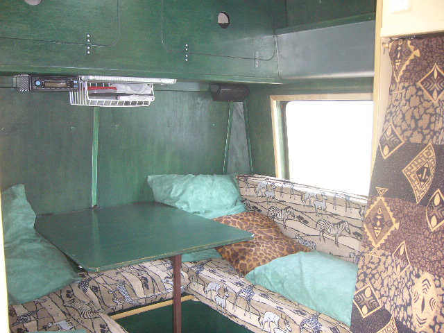

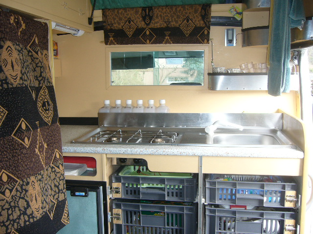

Photos de mon aménagement:
Aménagement fait en 2006 BRUNO

avais tu établi des plans avant ??
tu avais déjà du matos ??
tu as tout trouvé facilement ou tu as eu des galéres ?

Salut Bruno ,
Quel sont les materiaux que tu as utilisé , avec quoi as-tu fais l'isolation et comment l'as-tu fixé ?
Messages : 3302
Message par Bruno Jordan »
Contre plaqué 3mm pour les parois, 15 pour tout ce qui est structure et 10 pour le reste genre petit plaquard, étagère.....
Isolation 20mm polystyène expancé (jaune ou bleu) collé sur les parois + plafond+sous le planché et isolant mince (alu mouse alu) agrafé sur des tasseaux eux mêmes fixés sur les nervures de renfort pour les parois et plafond.
