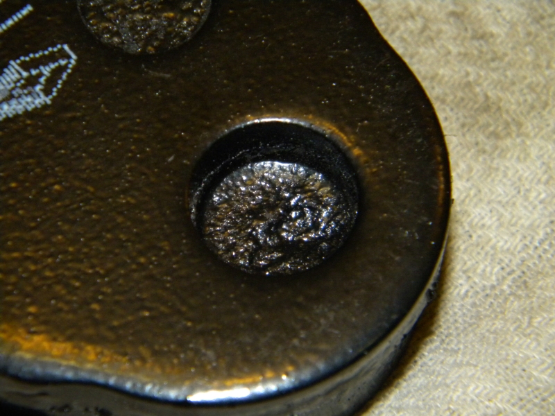

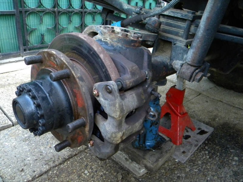

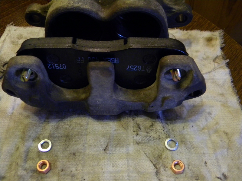

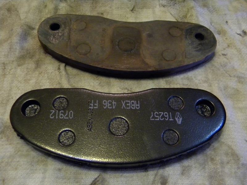

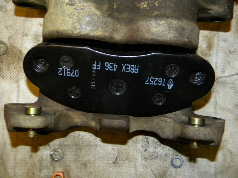

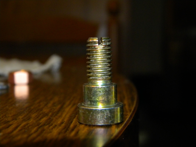

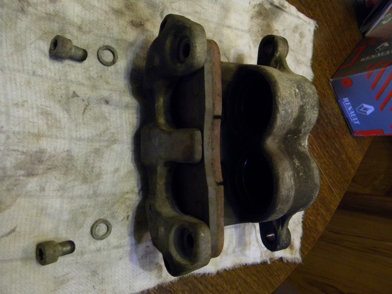

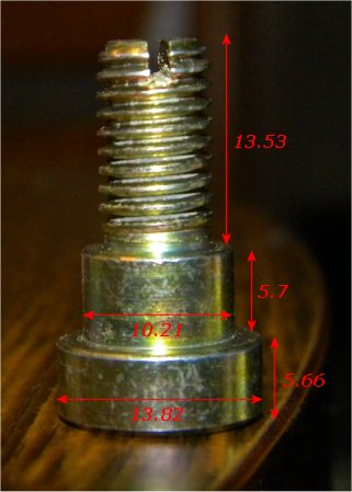

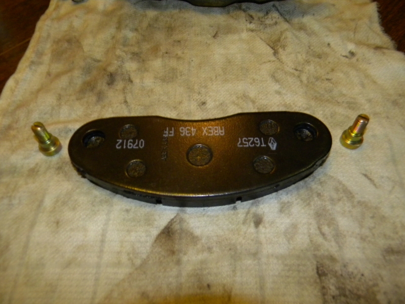

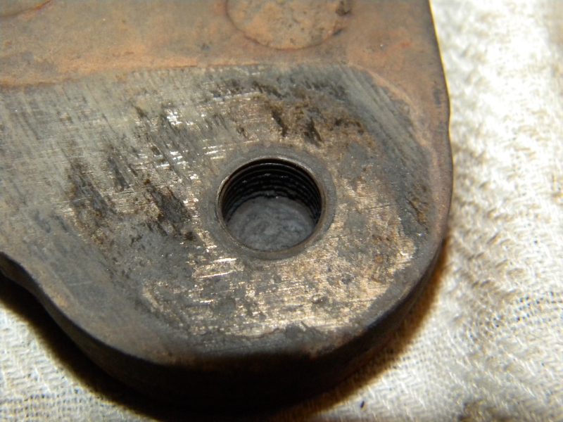

pour ceux comme moi qui voudraient remplacer leurs plaquettes de frein, il faut savoir que les anciennes plaquettes n'existent plus.
Les anciennes plaquettes étaient directement vissées, les nouvelles sont simplement maintenues par des "pions", explications en images :

Je demande (en amateur) pourquoi ne pas percer/tarauder les neuves ?
