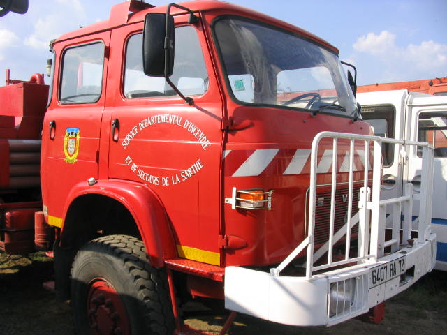

voila la bête
a l'achat sur photos

achat de la caisse
achat de la caisse
la caisse provient du IVECO 3t5 compte tenus de la longeurs disponible maxi 4.30m elle fait 4.20m
elargissement pour atteindre les 2.40m
deplacement du reservoir hydrolique
