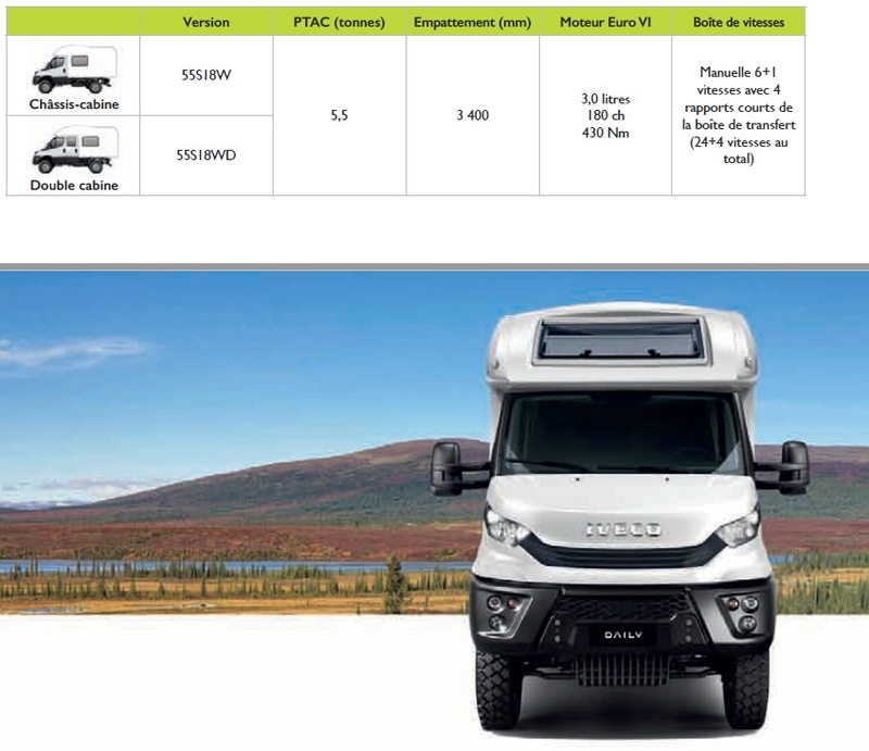

et d'ailleurs ça n'a plus intéressé personne après ça ...
pourtant quand on a une famille... on a besoin d'un double cab ...mais en châssis court ça veut dire petite cellule ...
de là a se dire qu'il vaut mieux acheter un simple cab châssis long pour avoir une belle cellule et des passagers autorisés a bord, sauf que ça n'est pas la méthode la plus simple a faire homologuer malheureusement.
et quand on part d'un simple cab on a au mieux que 3 places assises sur carte grise, donc sauf a faire déposer la cabine pour une double et faire changer la aussi le nombre de places sur carte grise... quel casse tête quand même.
on vous avait pas dis de pas faire de gosses ?
est ce toujours vrai chez iveco au fait ? ou a t'on des contre exemples depuis ?
edit: je me répond a moi même avec ce document ... je ne sais pas néanmoins s'il n'y a pas d'autres empattements disponibles chez iveco . pour mémoire sur les "anciens" c'etait soit 2800 soit 3200
pas mis la main sur un barré rouge de scam ou du "nouvel iveco" mais il y faisait référence ici avec un porte à faux autorisé de 2m sur un double cab viewtopic.php?p=110820#p110820
