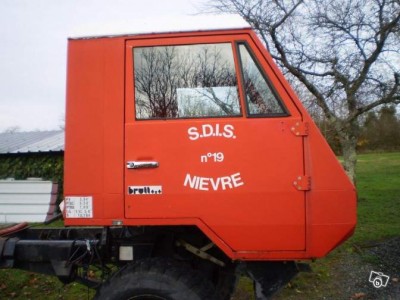

cabine de brutt simple cab 400e
Messages : 21503
ou bien plus cher: http://www.leboncoin.fr/materiel_profes ... tm?ca=12_s
je connais le vendeur, il est gentil ...comme son nom l'indique :wink:

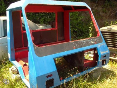

Cette cabine est toujours à vendre au même prix mais chez moi...
Le vendeur a acheté une double cab nue qu'il a placé sur son brutt d'ou celle ci revendue, et moi je viens de me rendre compte en commençant à poncer d'une petite différence entre cabine civile et militaire...oupps :?

Elle est un peu plus profonde, mais en fait ca ne tient pas qu'aux militaires, sur un de mes brutt il y a de la corrosion perforante sous le pare brise, alors c'était soit tôle inox rivetée, soit cette cabine nue mais qu'il faut toute habiller et poncer/peindre, mais le résultat est plus propre, comme quoi faut pas chercher a bien faire!!
Sur cette photo du forum on voit la nervure au dessus de la plaque Brimont, la différence c'est la petite portion, du coup le verrou cabine est décalé et cela ferait du vide entre la cabine et le porte roue, ah si pour loger une grande cellule cela est intéressant! Mais donc trop de boulot pour le résultat.
Pour le pédalier apparement pas de souci elle provient d'un VL avec le mastervac et je n'ai rien vu qui puisse m'empécher de poser celui du PL.

JL Stauder m'avait fait remarqué que sur les simple cab il y a 2 profondeur de cabines,par contre je n'arrive pas a trouver 2 exemples différents sur photo
en revanche je pense que ça n'est pas un gros travail que de bouger le pontet de fixation , comme a du le faire aussi celui a qui tu l'as acheté pour passer d'un simple cab a un double .
dans mes circonvolutions j'ai aussi imaginé faire le contraire: passer mon double cab en simple pour une cellule plus grande... mais d'un autre coté j'ai un faible pour la gueule des doubles cab .

Le verrou de cabine cela peut se faire mais pour avoir de l'espace entre le porte roue et la cabine non merci...
Messages : 21503
Re: cabine de brutt simple cab 400e
tu aurais une photo pour comparer les longueurs ? c'est combien ? genre 20cm ?
