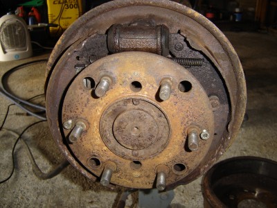

sur mon trafic 4x4 (V4x408), je viens de déposer les tambours ARR, mais ensuite j'aimerais sortir les arbres de roue et moyeux.
Je me retrouve sans écrous à dévisser (sur fusée), ni main meneuse comme un 4x4 (land ou toy).
J'ai une espèce de pièce cylindrique au milieu du moyeu (en fonte), elle se dévisse ou est ce un cache qui protège les écrous de bloquage du moyeu ??
quel est l'astuce ?
Dépose moyeu ARR sur Trafic 4x4 (16") ??

Re: Dépose moyeu ARR sur Trafic 4x4 (16") ??
les ponts arriere des trafic proviennent des jeep cherokee
attention deux modeles
premier , plaque d arrêt du roulement par 4 vis et tout sort avec l arbre
deuxième , les arbres sont tenue en bout par un circlips a l intérieur du différentiel
a plus sylvain

Ah, oui mais c'est bien sûr !!SYL05 a écrit :salut
a plus sylvain
j'ai pas trop cherché à comprendre, mais maintenant que tu le dit, effectivement t'as raison, je m'attendais à quelque
chose de plus accessible pour démonter les garnitures de frein !!!
merci à toi
ça y est le problème est réglé !
merci A+
