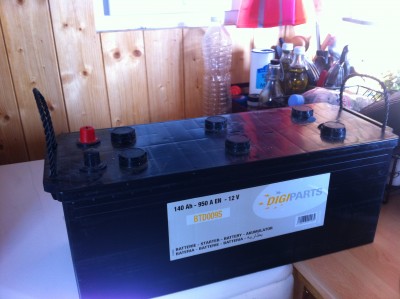

J'ai 4 batteries digiparts neuves jamais utilisées, achetées en avril dernier avec facture.
135E/pièce.

leoduro a écrit : C'est des batteries de démarrages ou décharge lente? Je pourrais être intéressé par un modèle ou deux.
de démarrage manifestement vu la photo
sinon l'intensité de démarrage ne serait sans doutes pas mentionnée

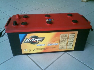

ici pour l'exemple.... mais je pense surtout à celle-ci...
http://www.achatbatterie.fr/PBSCProduct ... ID=7150171

Ce sont des batteries de démarage classiques avec entretien (eau déminéralisée).
Dimensions en cm : L47 (48 hors tout), l18, h19.5

pour répondre a Leo, je crois, sans toutefois en être certain, que la mention marine ne garantie pas que la batterie accepte des décharges profondes, c'est juste par ce que le liquide est remplacé par un gel pour qu'elle soit insensible au gite.
après les optima ou maxima la technologie est différente, ce qui leur donne cette forme particuliere, les feuilles de plomb sont enroulées sur elles même avec la aussi un gel ou autre isolant entre les deux.
mais généralement les batteries dites solaires ou a décharge lente...comme leur nom l'indique, se déchargent moins mais ne délivrent pas une grosse intensité ponctuelle. de ce que j'ai pu constater, je trouve ça dommage d'ailleurs , du coup, de s'encombrer d'autant de poids sans que cela ne donne une sécurité d'auto dépannage. j'ai généralement utilisé dans mes véhicules des batteries conventionnelles comme batteries auxilliaire, sauf dans mon jumper ou j'ai une maxxima de ce type et après avoir tué une grosse batterie sur panneaux solaire a force de la vider avec ma meuleuse, j'ai finalement acheté une batterie solaire.. sauf que je ne l'utilise pas... et que du coup elle vieillit quand même... :?
