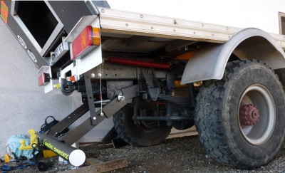

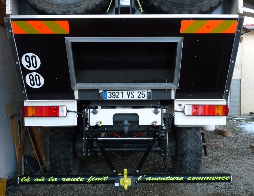

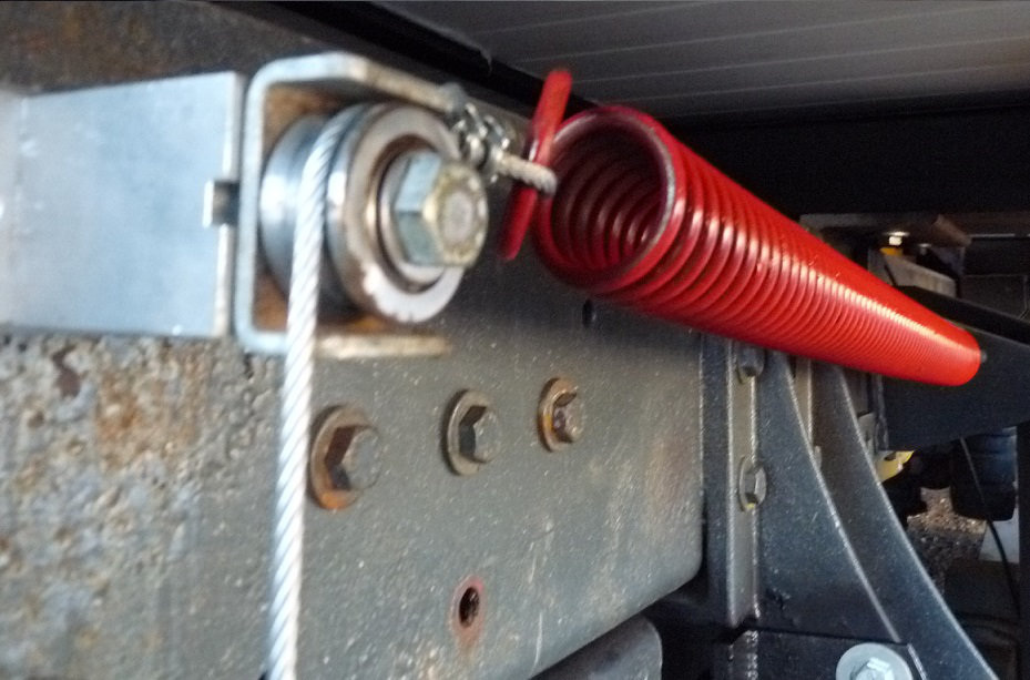

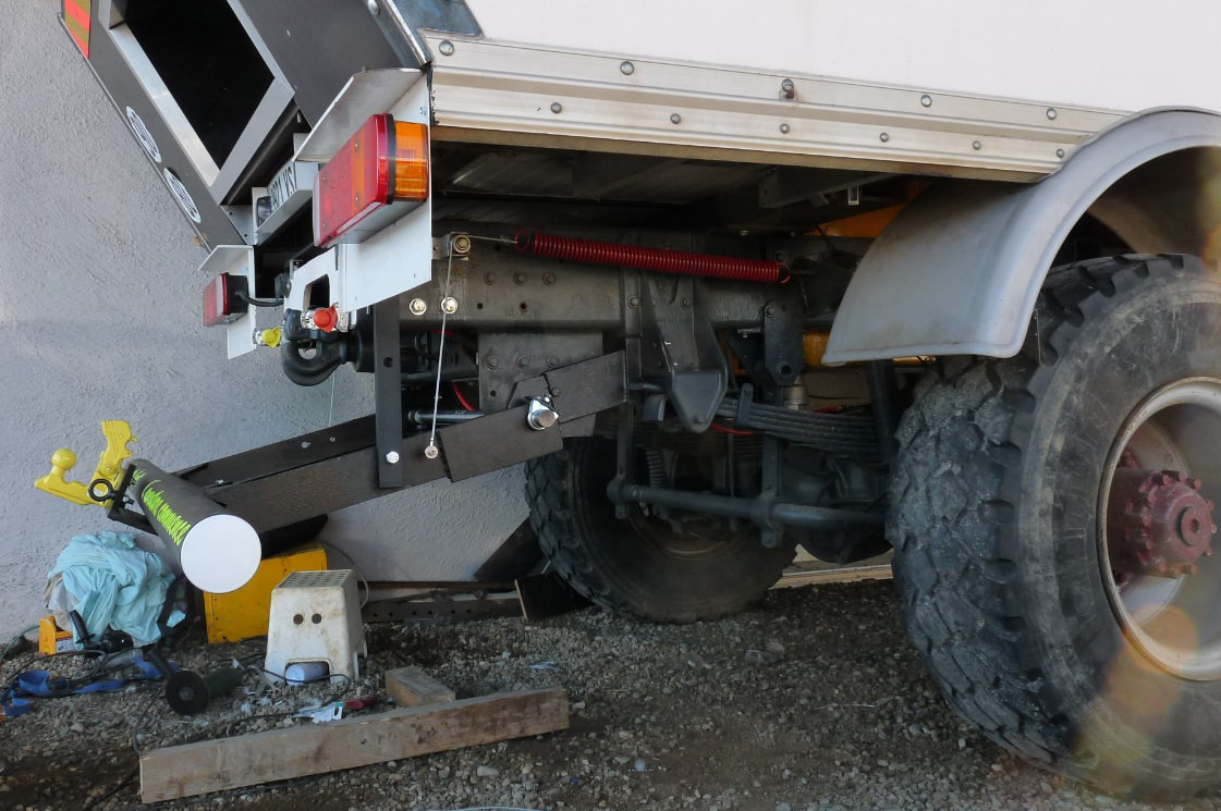

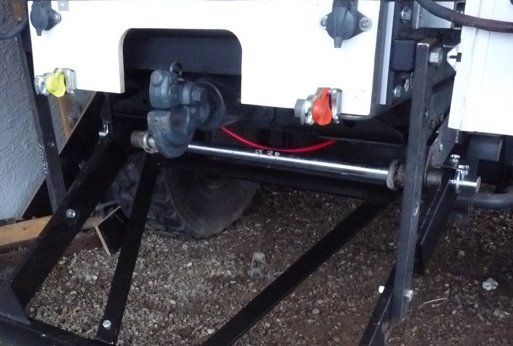

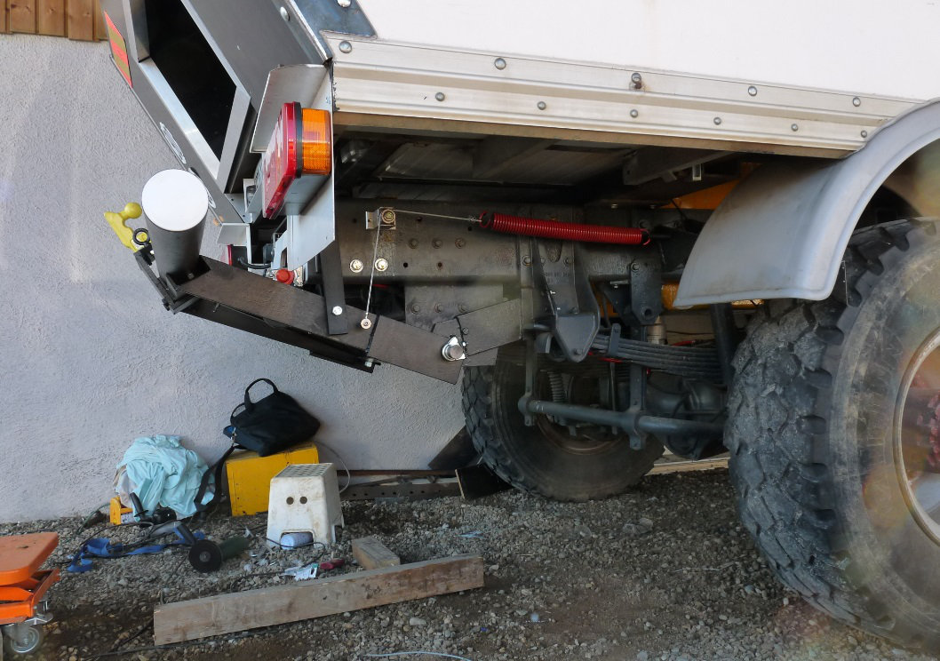

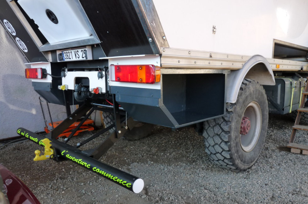

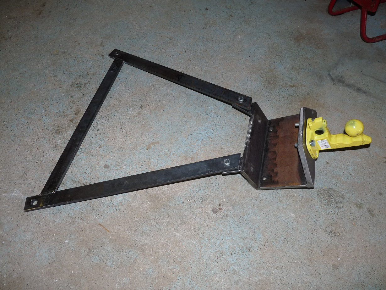

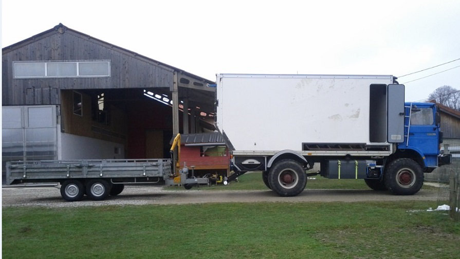

allé quelques photos de mes nouveaux travaux :

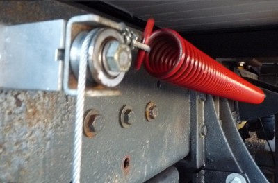

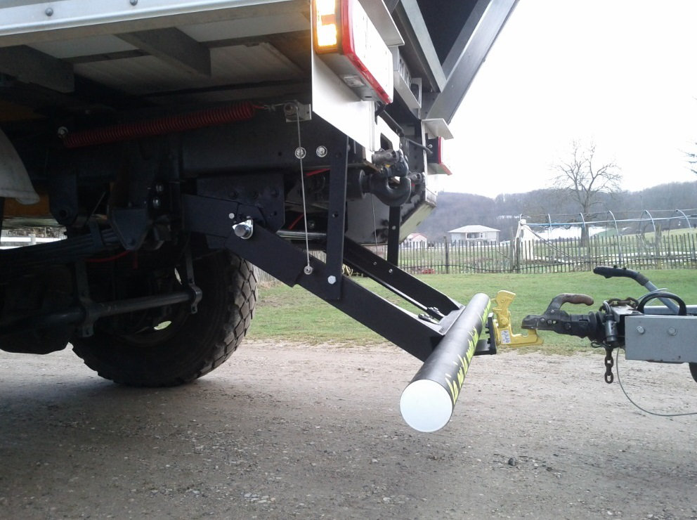

j'ai utilisé deux ressorts de porte de garage pour équilibrer la barre anti encastrement :
du coup c'est facile de la lever à la main pour la mettre à la hauteur voulue

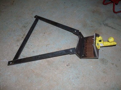

j'ai percé 2 barres pour fixer la barre anti encastrement à la bonne hauteur :
ici en position basse pour atteler une remorque standard :
ici en position route (à 65cm du sol) :
ici en position franchissement (1.2m du sol) :

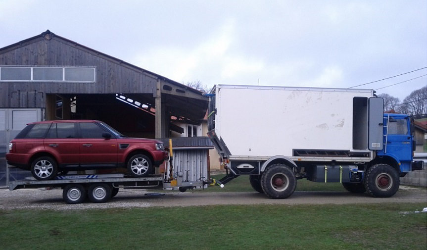

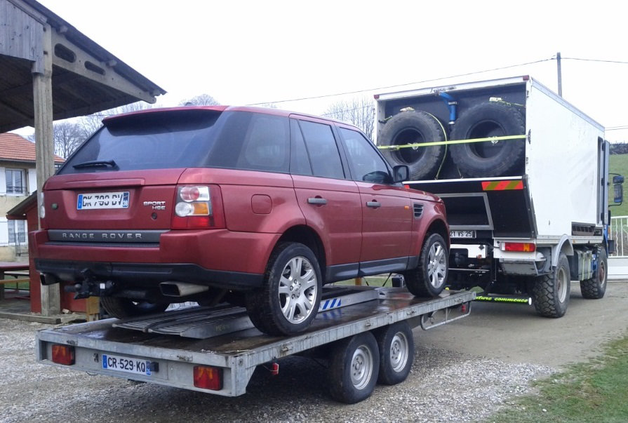

essai de traction :
dommage qu'il ne soit pas fini pour partir en vacances :

Luke
Re: mon renault 110-170 4x4 camping-car
Message par Luke »
C'est beau comme tout!
Le mien ressemblera beaucoup à ça, mais avec les bras plus longs et des vérins hydrauliques.
L'idée étant qu'en cas de plantage, le BAE descend pousser par terre avec les vérins pour lever le camion. J'au plus de PàF que toi, donc plus de place pour la longueur des bras.
Pense à envelopper tes ressorts avec de la chambre à air de VTT ou autre chose souple, ce sont des nids de saleté ces ressorts, et ça fait gling gling quand ce n'est pas trop tendu (en position TT quand ça vibre le plus).
deniba
Message par deniba »
Luke a écrit :C'est beau comme tout!
pense à trouver un système (chaines, sangles, ridoirs ...) pour brider les ressorts de suspension arrière avant de pousser sur la BAE, sinon il te faudra lever probablement trop haut pour décoller les pneus du sol

oui j'ai pensé à gainer mes ressorts mais j'ai peur que le sable reste dedans :roll:

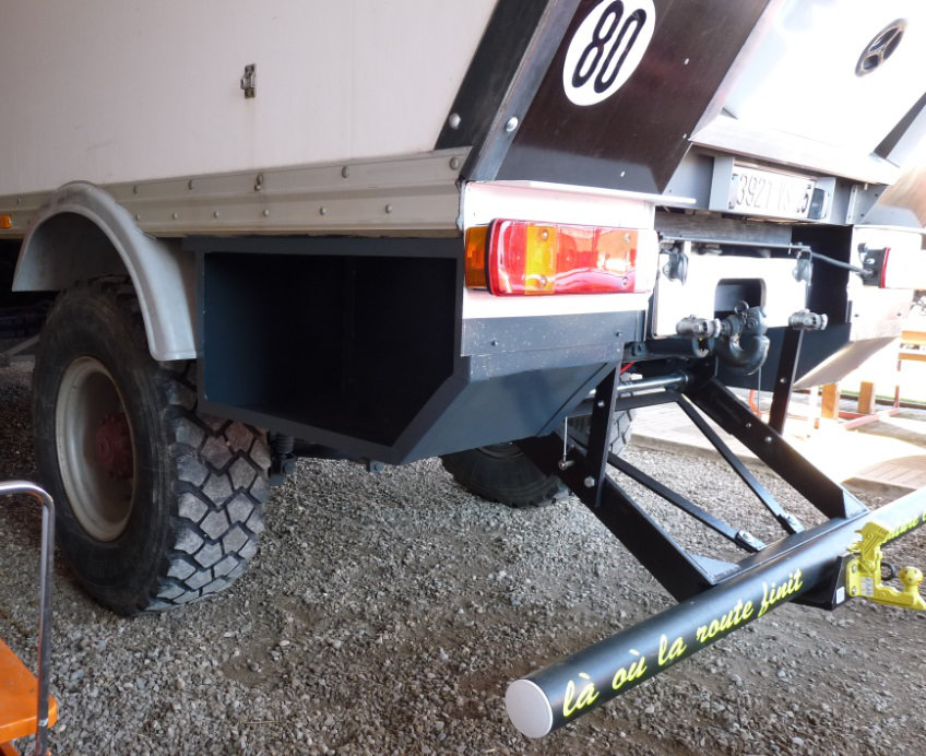

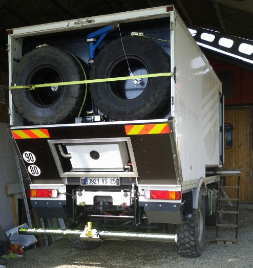

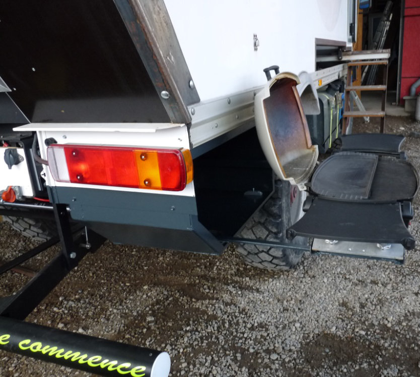

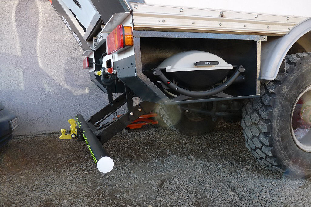

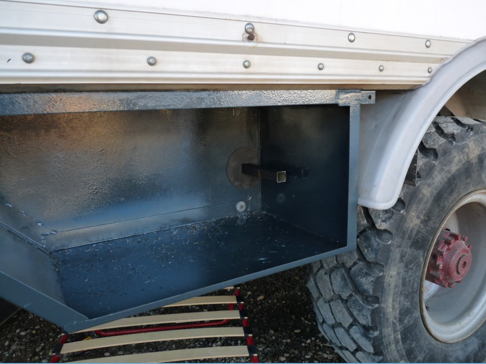

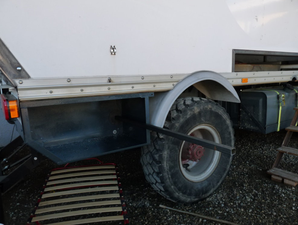

j'ai poursuivi la fabrication des caissons arrières (avec des tôles et des cornières, le tout soudé à l'arc), ça semble pas mais c'est long à faire :
je ferai les portes plus tard fouet

Snoopiste a écrit : Pour le barboc, je vois bien deux glissières à sortie totale pour faciliter l'utilisation :oops: ........ :D
je vais fixer un tube 40x40 entre le caisson gauche et le droit, puis percer le caisson droit à l'endroit où le tube est fixé; ensuite il y aura un tube 35x35 qui coulissera dans l'autre, et le barboc sera posé sur un plateau soudé à ce tube 35x35
du coup le barboc pourra sortir d'environ 1.5m :lol: => invention "maison", j'y ai pensé une nuit :?

Par contre le coup du barbecue contre le camion j'aime moins. A part le côté gadget qui est rigolo, c'est un coup à se retrouver avec du gras et de la suie sur la cellule non?

OB1KnoB a écrit : c'est un coup à se retrouver avec du gras et de la suie sur la cellule non?
on verra à l'usage mais il y en a déjà pas mal qui ont choisi cette emplacement, par exemple :
http://www.unimog-mania.com/t2309-unimo ... light=2450
http://www.unimog-mania.com/t3096p234-c ... amping-car
et je pourrais le "déclipser" de son support coulissant pour aller manger ailleurs :

attention ! surtout il ne faut pas utiliser les glissieres à roulements, ça fonctionne très bien dans le garage mais après deux jours dans la poussière plus rien ne bouge !

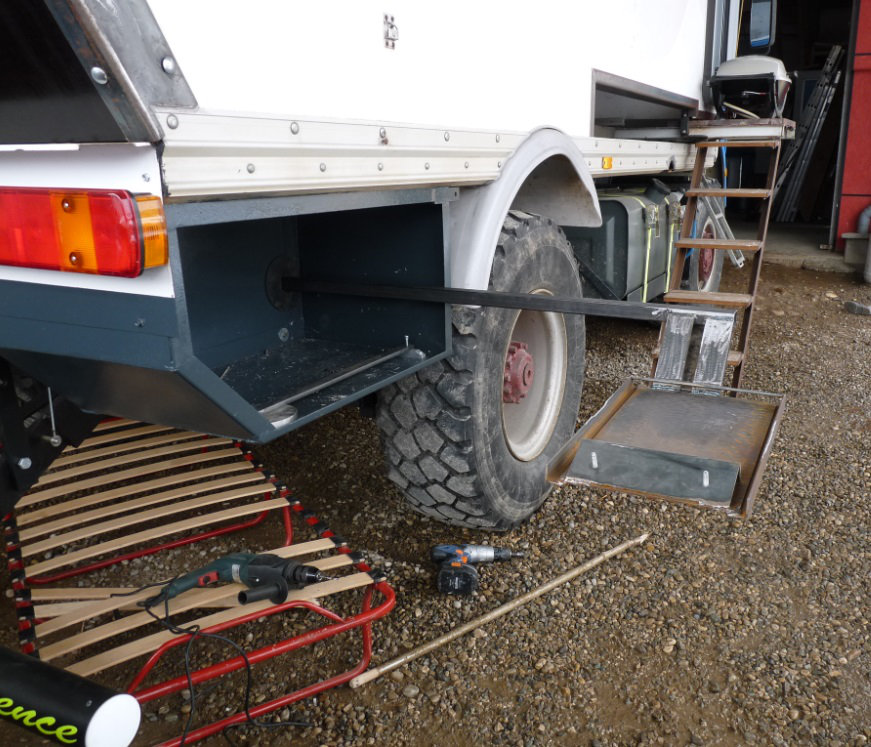

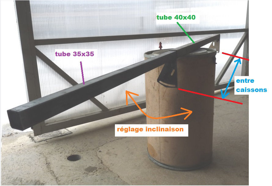

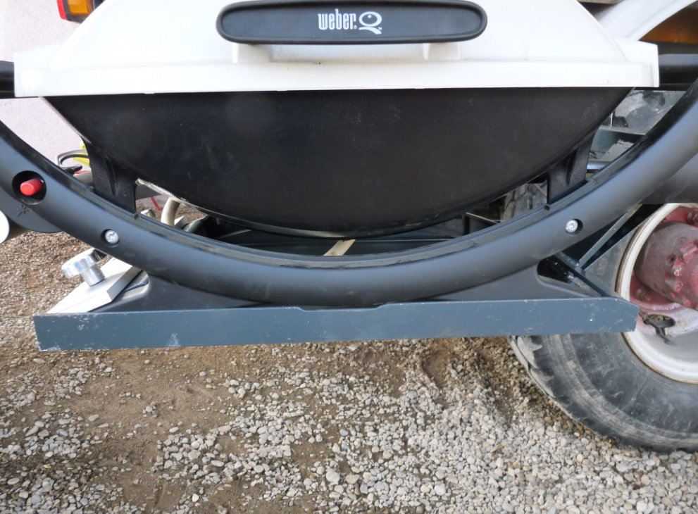

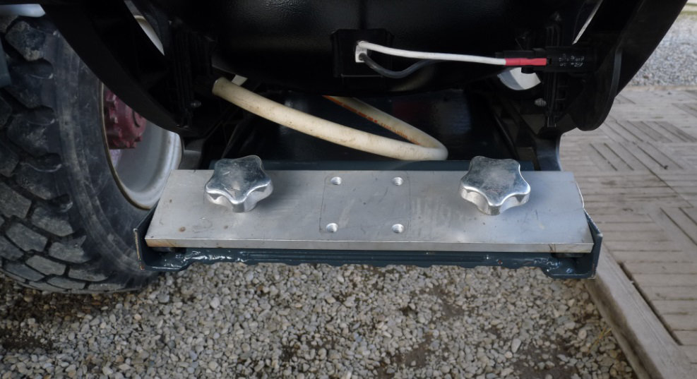

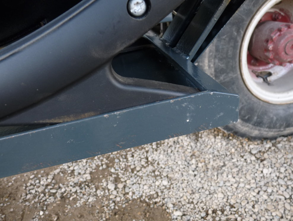

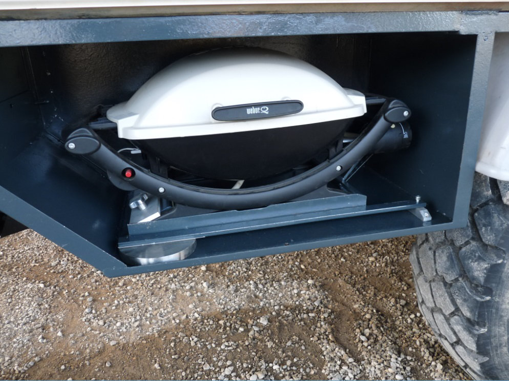

la suite :

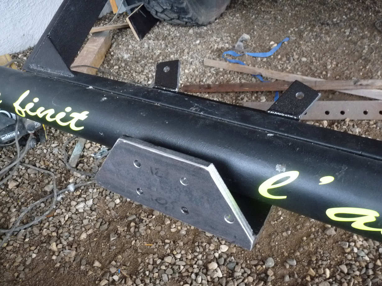

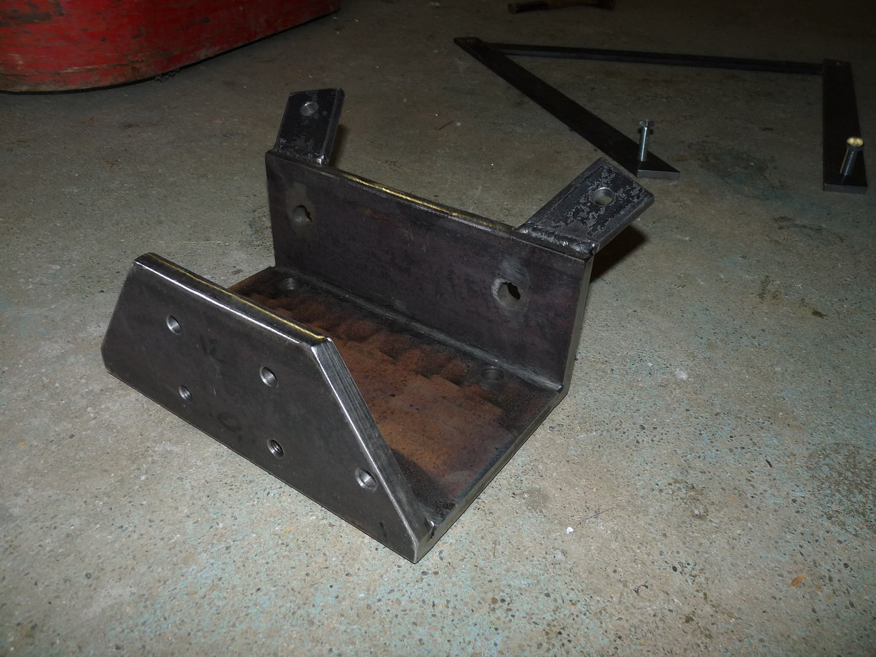

fabrication d'une barre en 40x40 qui est vissé sur les 2 caissons et qui a 2 platines pour pouvoir régler l'angle :
perçage du caisson droit :
le tube 35x35 qui coulisse dans l'autre, ici en position entrée :
le tube sortie:
fabrication d'un support barbecue et comme le poids est décentré, je peux rattraper la planéité avec les 2 platines :
les pieds du barbecue sont coincés d'un coté et tenue par 2 molettes de l'autre coté, il est donc vite déposé, sans outil :
le voici en position route, maintenu par une barre :
cette barre pivote pour servir de support par sécurité :
le voici avec sa plaque "plancha"

sauf, peut être, pour être titilleux, les deux tubes coulissent l'un dans l'autre, mais si il y rentre du sable ou autres petits truc genant entre les deux, ca va pas commencer à devenir de plus en plus dur de le sortir et rentrer le barbeQ ?? tu as prévu un "joint" entre les deux tubes (parce que sinon pas question d'y mettre de la graisse, ce serait pire) ??!
fab38
Mouhaaaaaaaa
Mouhaaaaaaaa
Messages : 780
Prénom(s) : fabien
Message par fab38 »
j-loo a écrit : tu as prévu un "joint" entre les deux tubes (parce que sinon pas question d'y mettre de la graisse, ce serait pire) ??!
il y aura un tuyau raccordé à l'air comprimé pour évacuer le sable si ça coince

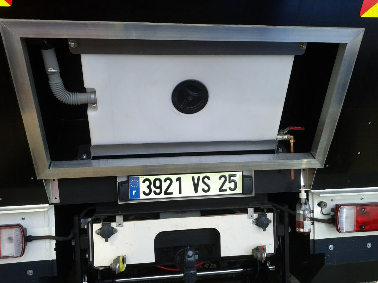

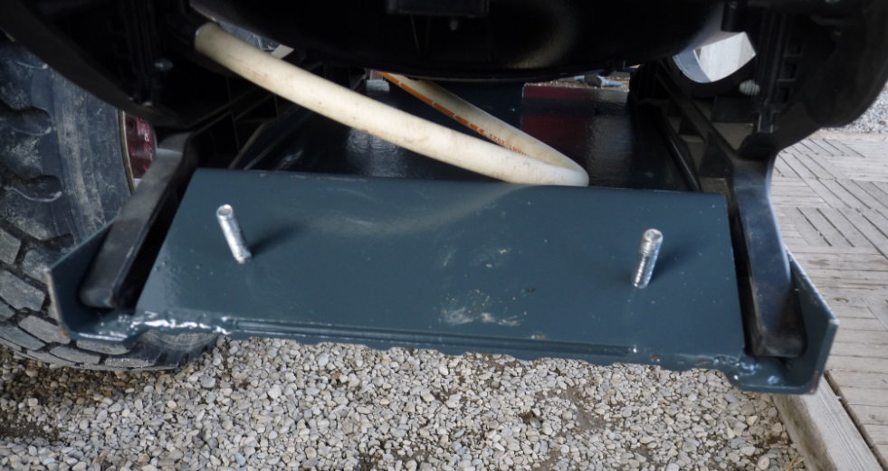

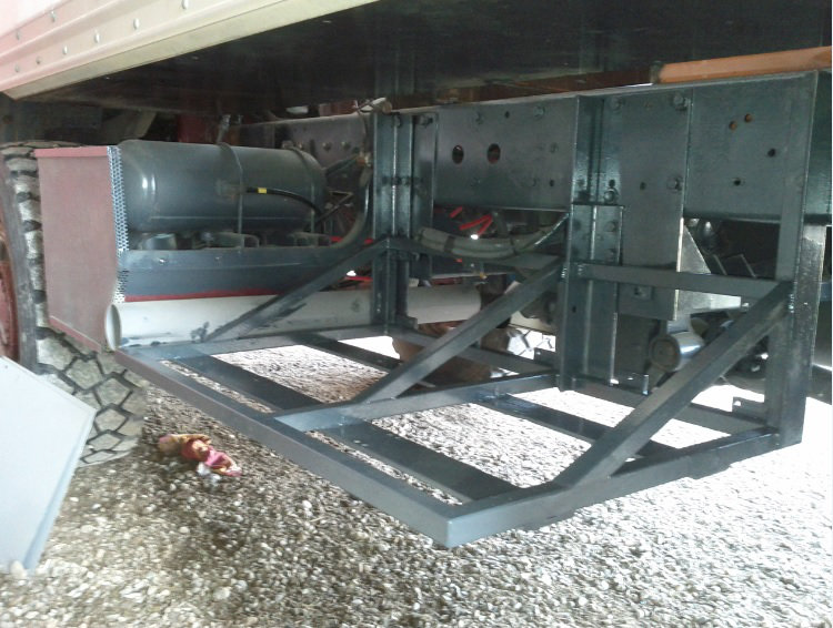

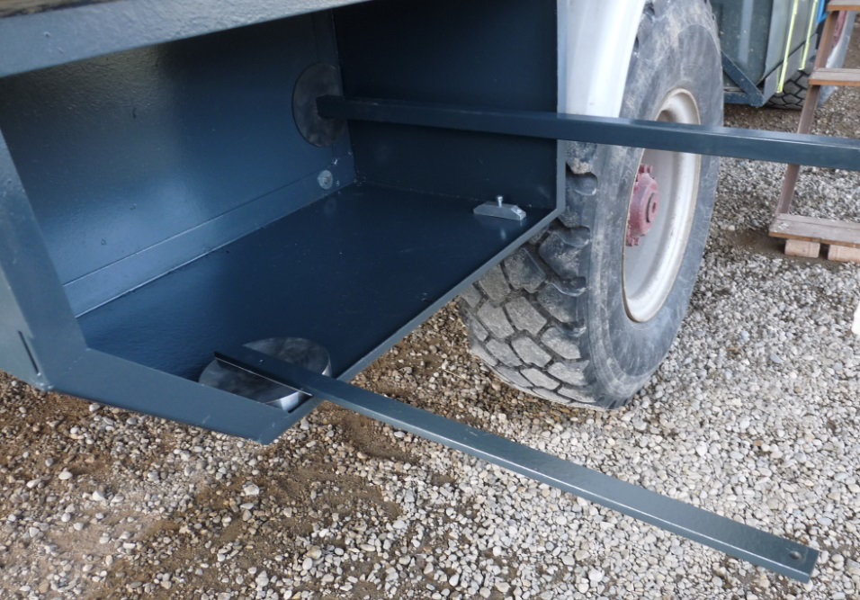

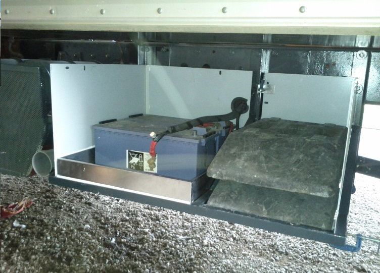

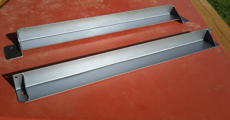

fabrication d'un support pour les 4 batteries et pour les 2 cales de roue :
les 4 batteries (2 pour le camion et 2 pour la cellule)sont dans un bac de rétention inox, en cas de fuite :
puis fixation du réservoir d'eau propre extérieur :
avec le petit distributeur de savon :D :

C'est l’échappement qui est "coincé" entre le tiroir à batterie et tes bonbonnes d’air?
Ci c'est le cas, j'ai envisagé cette solution, mais le contrôle pollution au CT m’effraie un peu. La mention "contrôle impossible" avec la sortie verticale me va bien :D
je suis tout de même intéressé par la méthode utilisée pour sortir du silencieux en direction du coté gauche avec l'arbre de transmission au milieu :wink:
@+ snoop
