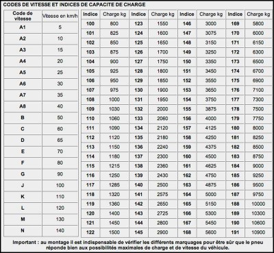

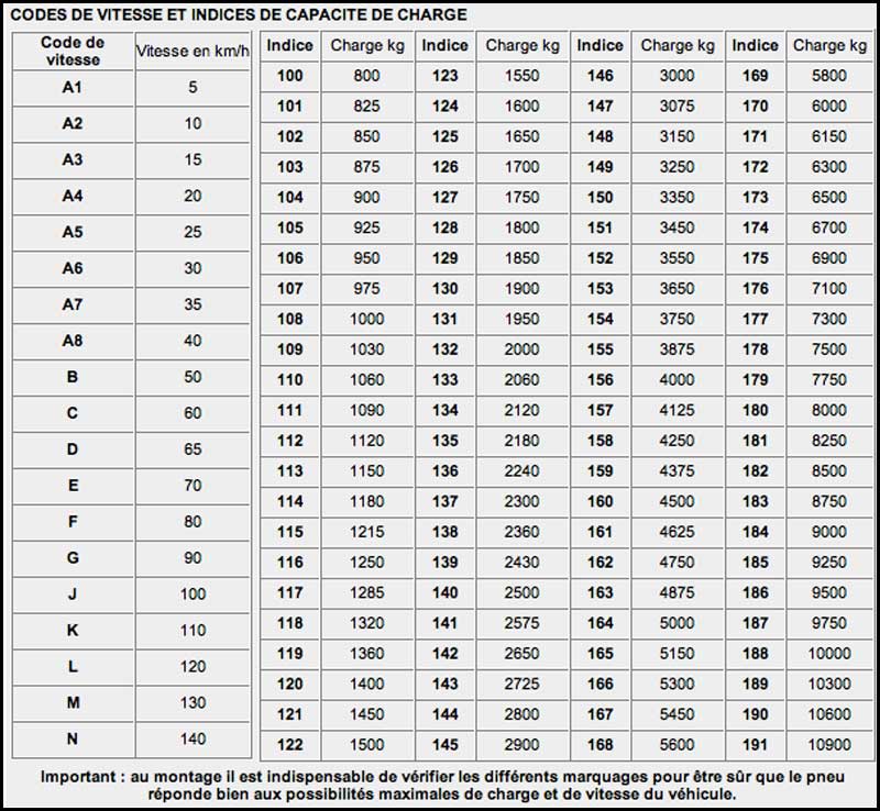

On en apprend long sur un marquage de pneu. Bien sûre la marque et le modèle, ensuite les indices de charge et de vitesse (cf. tableau)
et le dernier mais pas des moindre l'année de fabrication ou la DOT
- DOT : 1202 = fabriqué la 12ème semaine de l'année 2002
- DOT : 048 + symbole petit triangle = fabriqué la 4ème semaine de l'année 1998
- DOT : 233 = fabriqué la 23ème semaine de l'année 1983
Pour exemple, la DOT des pneus arrières du tonton est 021 soit fabriqué la deuxième semaine (janvier) de l'année 1981 :roll: Aussi vieux que le camtar :lol:

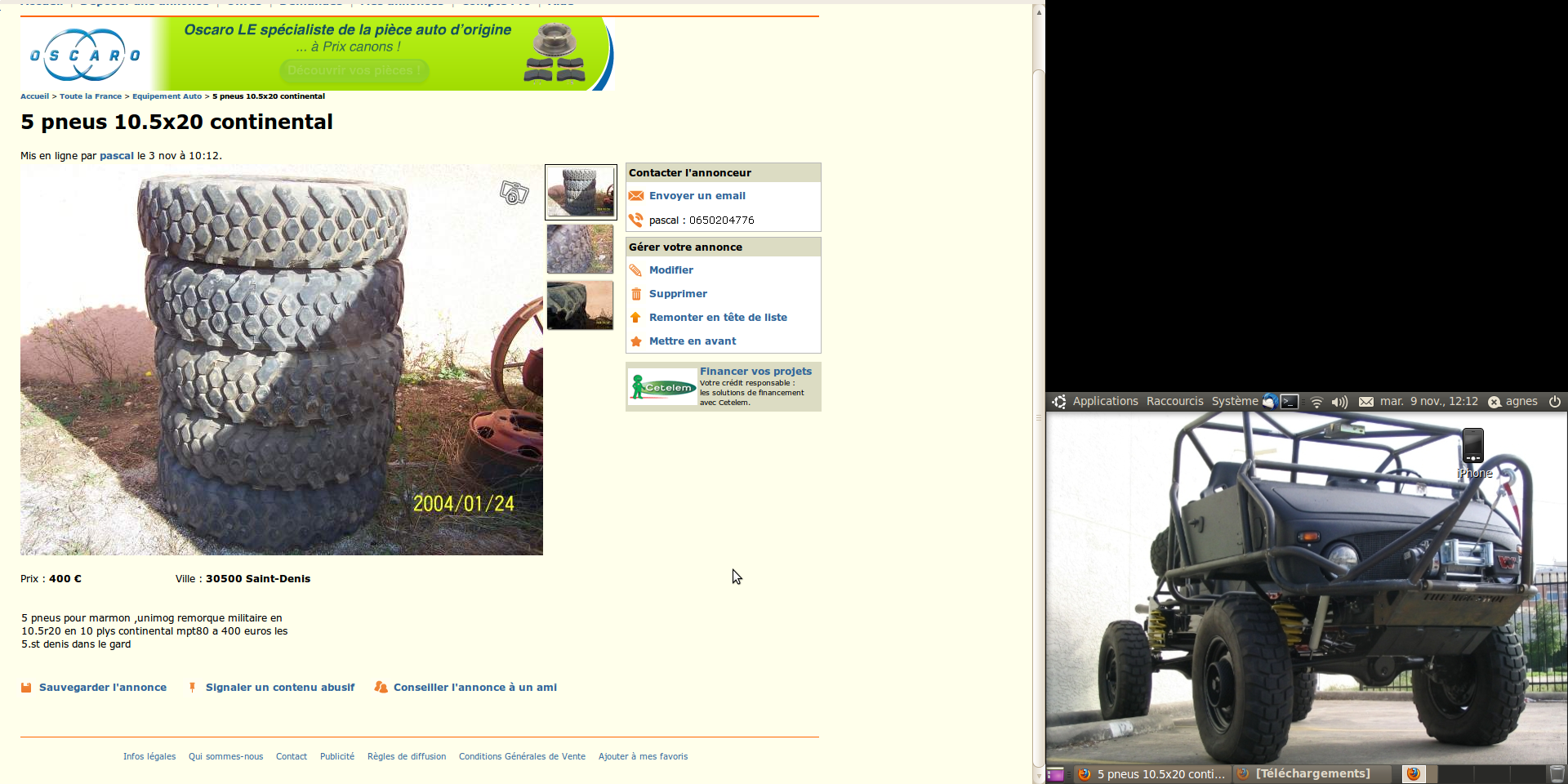

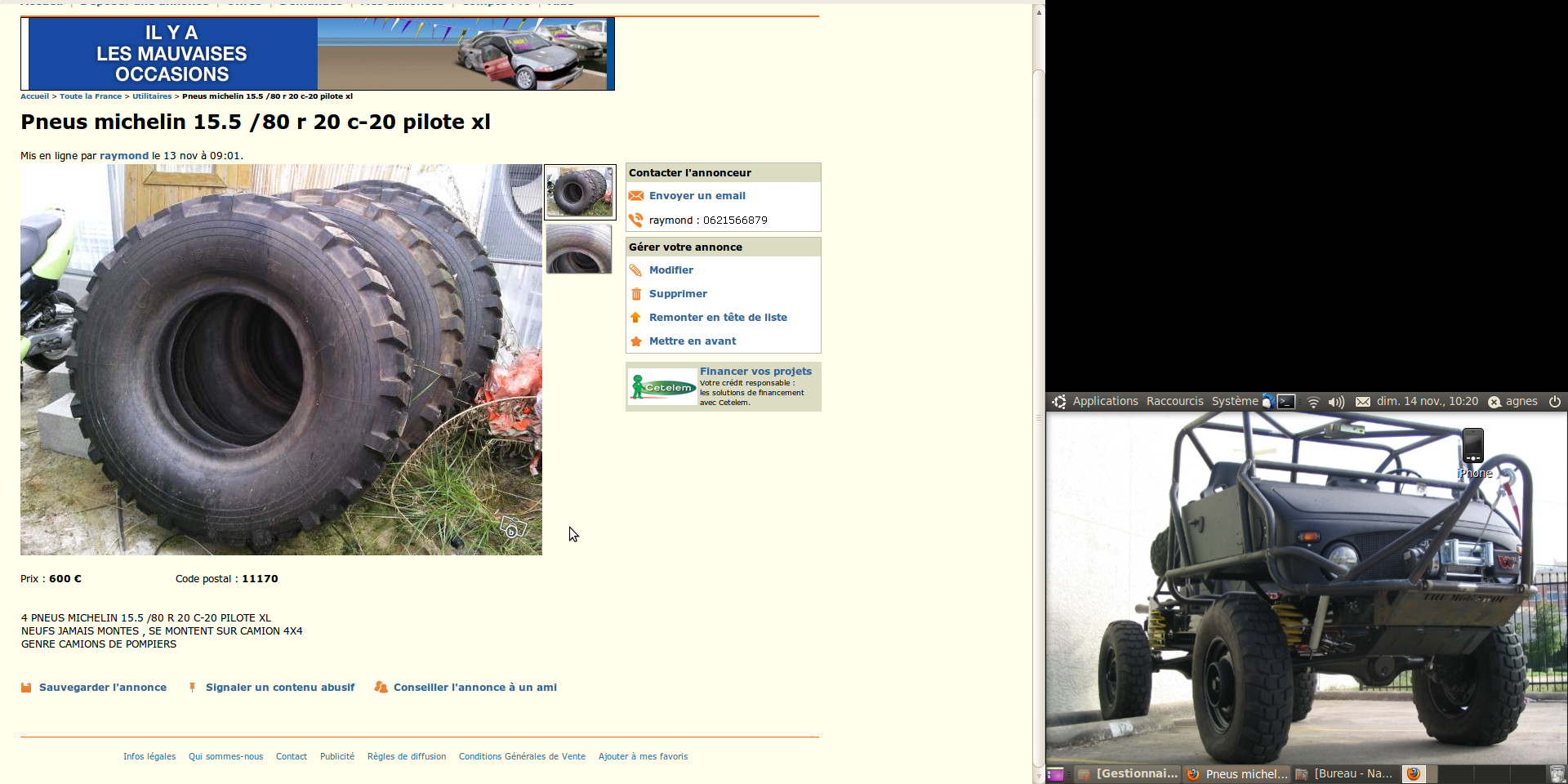

ça me concerne pas puisque je suis en 22.5, mais même pour ceux qui sont en 20", monter du 15,5 sur des jantes de 12 ça fait bcp non ??
Messages : 3857
Re: Des pneus pour les TRSM
hello !
ils sont vers chez moi si quelqu'un est interessé je peux aller les voir, si besoin les récupérer et les stocker à l'abri chez moi en attendant de faire marcher le réseau "transport de pièces" du forum

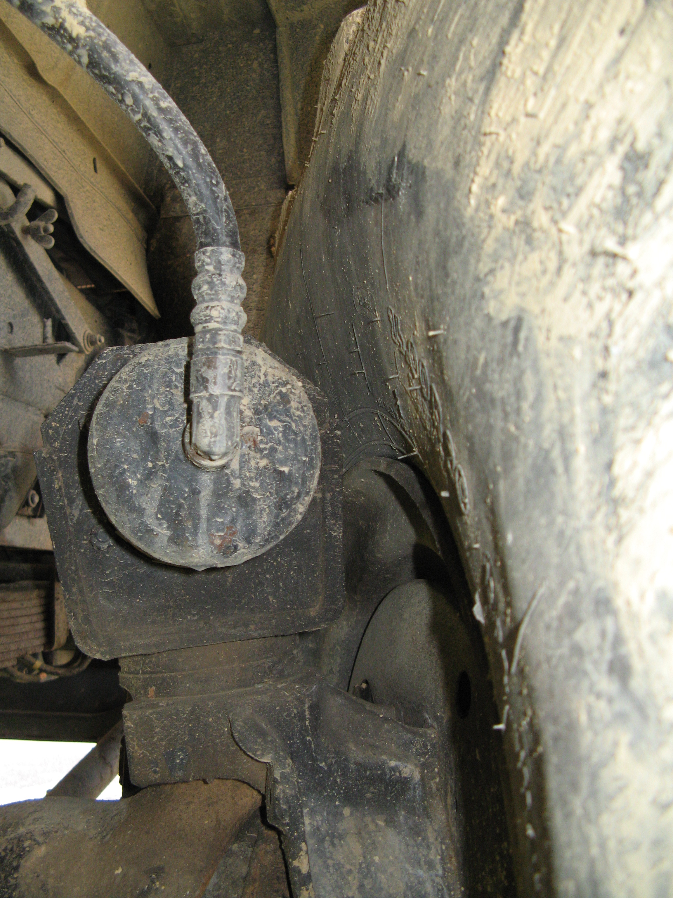

tu ne peux pas les monter sur des jantes prévues pour du 12 c'est beaucoup trop
pour les monter sur un TRM il faut des jantes à déport positif sous peine d'aller frotter partout à l'intérieur (le support de poumon de frein est trés près d'ailleurs !)
puis les 130cv de nos "bouses" sont limites ... vivement turbo et intercoo !

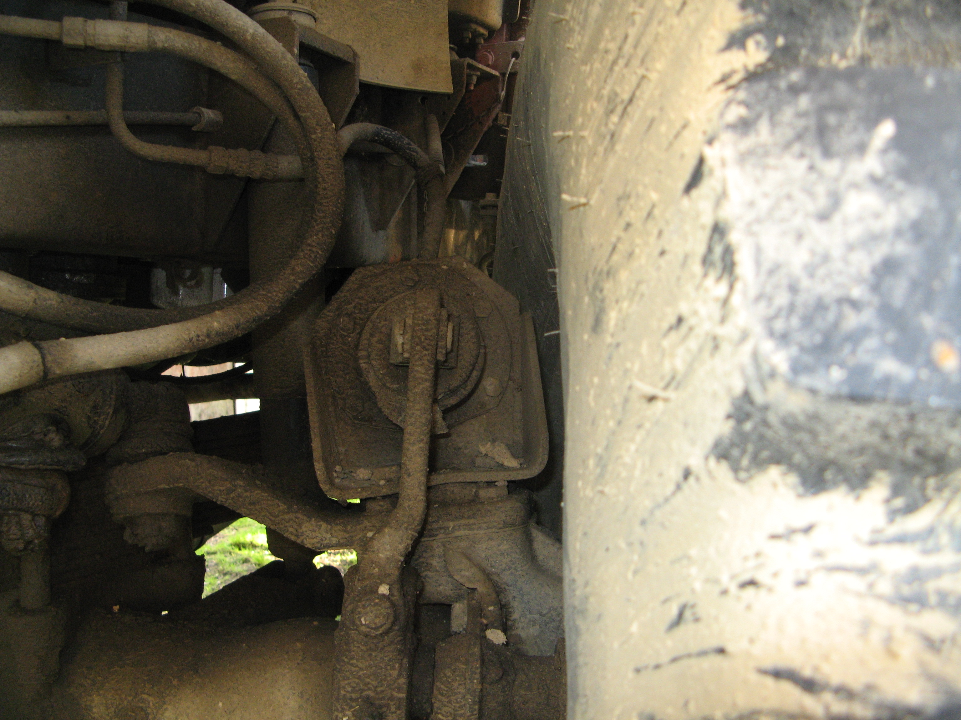

jo, comment sont tes jantes équipées 14" ? pourrais-tu à l'occase faire une photo de l'espace entre ton pneu et le support de poumon de frein ?
sinon les pneus c'est une affaire ... c'est même pas le prix d'un pneu ... ils vont pas rester longtemps
si j'avais un mog ... j'crois que j'aurai craqué (voir capture d'écran ci-dessous)
olive :wink:
