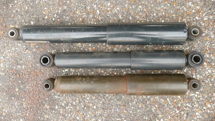

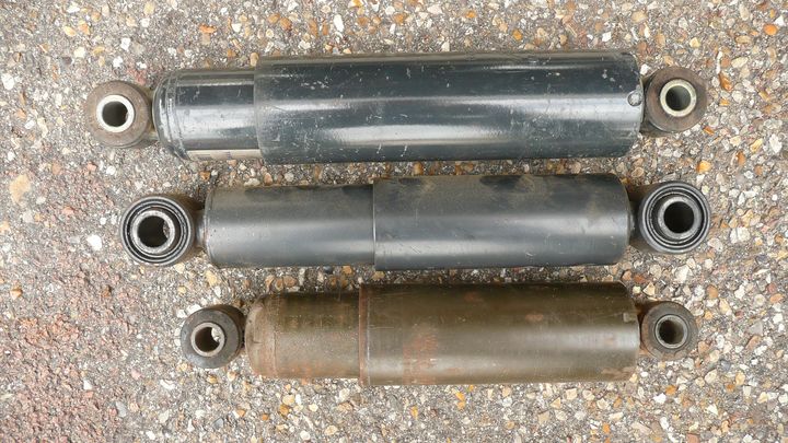

investigation alternative aux amortisseurs iveco avants
on s'aproche mais ce n'est pas encore ça...chez RVI...
en haut les amortisseurs avant du nouvel iveco..en bas "nos" iveco...au milieu les amortisseurs RVI remplaçant la référence saviem pour les brutt (arrière)
c'est encore un poil long en plus d'un oeil plus gros.
